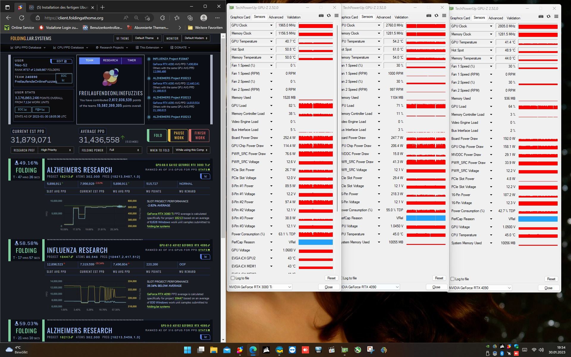

Wild, dass die 4090 ohne UV mit F@H doch die 370 Watt zieht :eek: Bei mir mit der gleichen WU 220 Watt.
Auch die Temps mit Luft sind sportlich 🧐
ich hab mal nen Screen von mir rausgesucht, als die Strix noch im Cluster war
Strix @Luft in der Mitte,
TUF @Bykski rechts

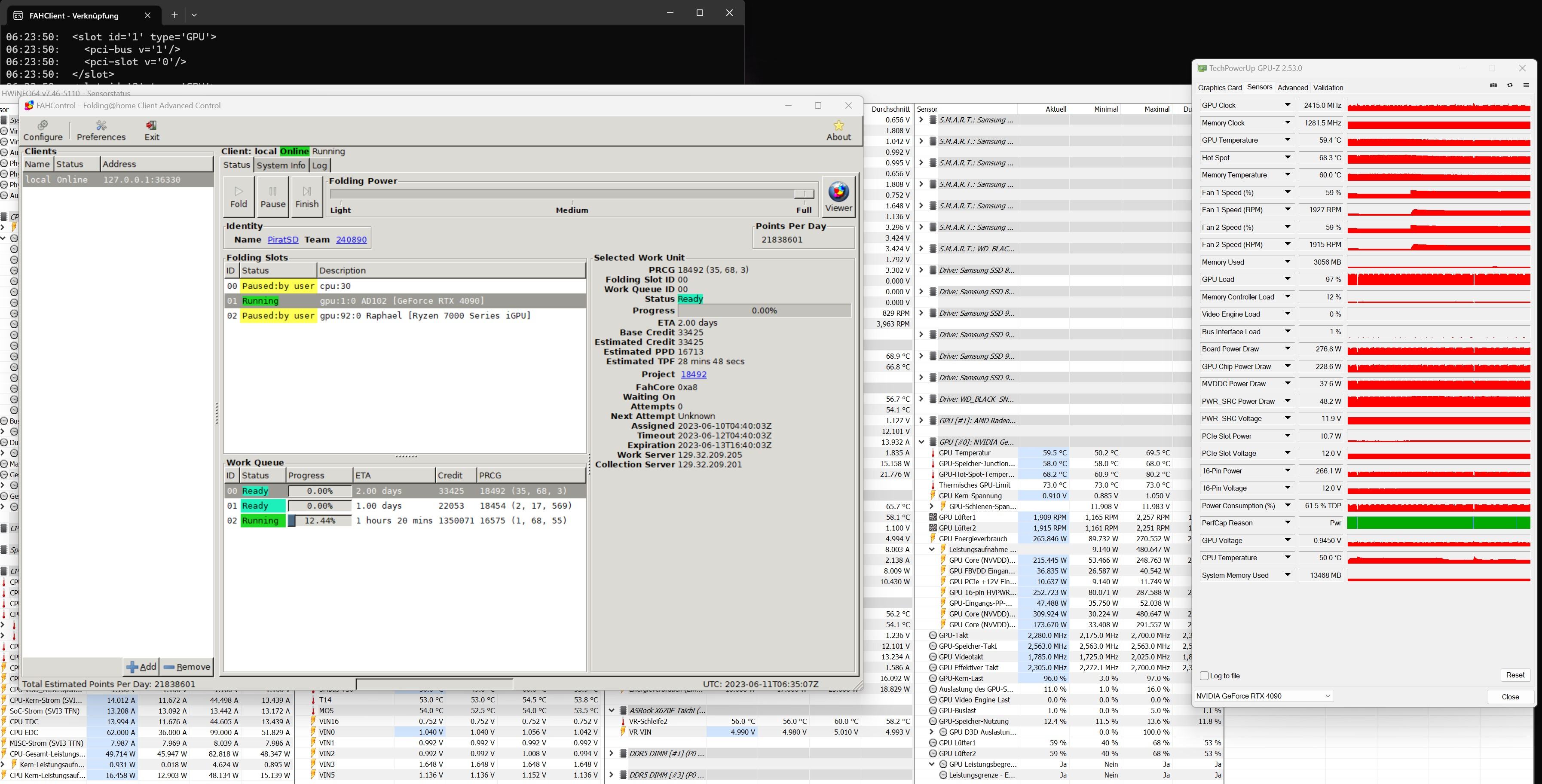

na, da bin ich ja neugierig, was @Liesel Weppen zu den Werten sagt.
Jetzt mit F@H running.

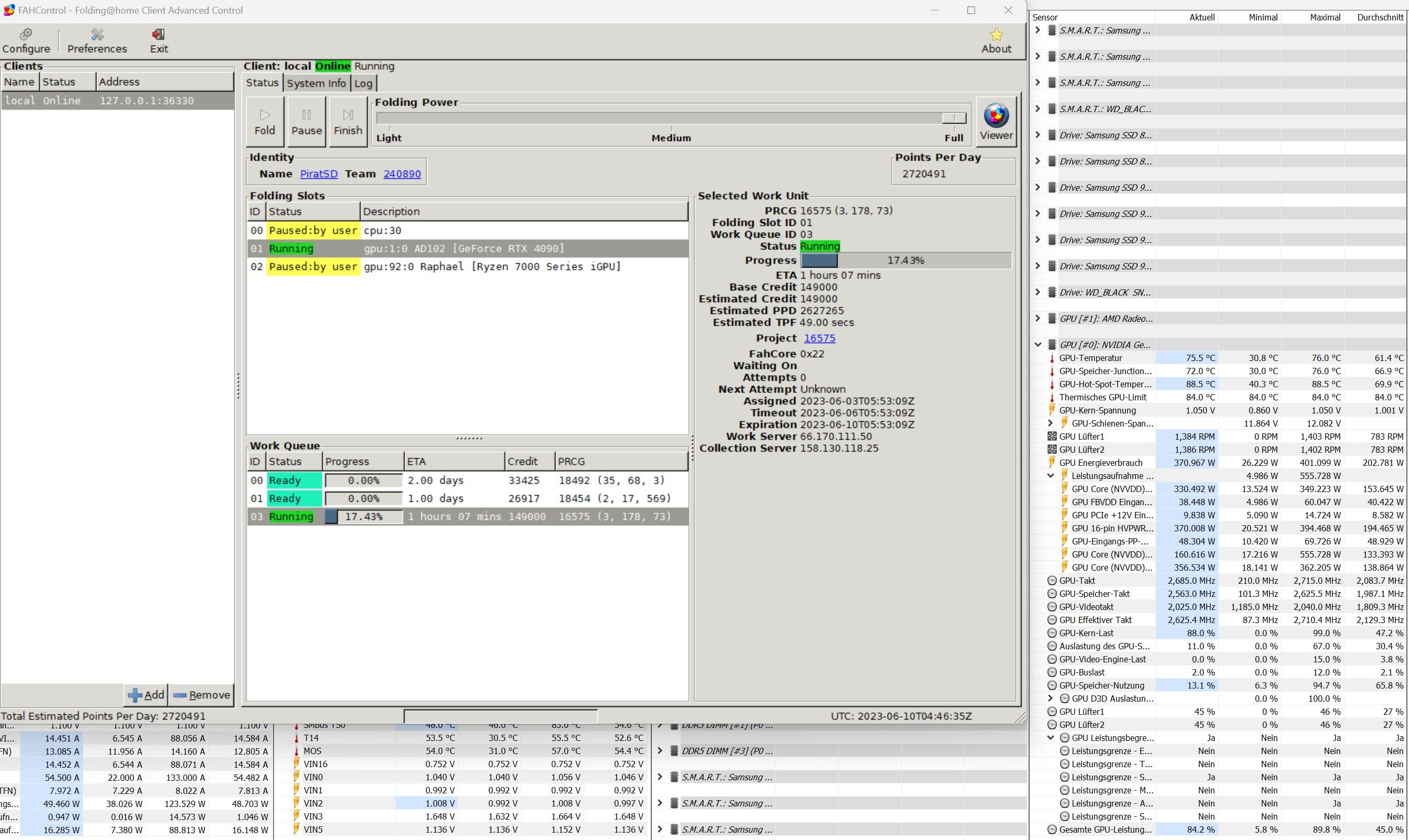

Bei Pirat sieht das so aus, wie ich das erwartet hätte. Also irgendwas zwischen 300 und 400W.
Die (estimated) PPD mit knapp 27Mio sind aber mit deinen vergleichbar @Ickewars oder sind das mehr?
Ich kann mir nachwievor nicht vorstellen, das man mit UV von 370W auf 220W runterkommt.
Was einen gravierenden Unterschied machen kann, ist (zusätzlich) ein Powerlimit zu setzen oder die maximale Taktrate zu senken. Kennt man ja, das die CPUs/GPUs durchaus mal mit 10% weniger Takt gleich 30% weniger Strom brauchen. Damit könnte ich mir dann durchaus ausmalen, wie es dazu kommt, das Ikes Karten nur um die 220W ziehen, aber trotzdem nicht wesentlich weniger PPD erzielen.
Was hat das denn mit "vorstellen" zu tun? Ick hatte doch Screenshots gepostet, woraus es eindeutig hervorgeht.
27-29 Mio PPD (je nach WU) sind bei mir das Maximum bei 220 Watt. Das klappt allerdings nur mit der einen Zotac, die auch den besten Chip hat, bzw. im Afterburner mit 2640 MHz mit UV durch läuft. Die beiden anderen in der großen Kiste schaffen "nur" so 25-27 Mio PPD mit etwas weniger Takt.
Wie schon mehrfach geschrieben ohne zusätzliches Powerlimit ... it is like it is ... deal with it.

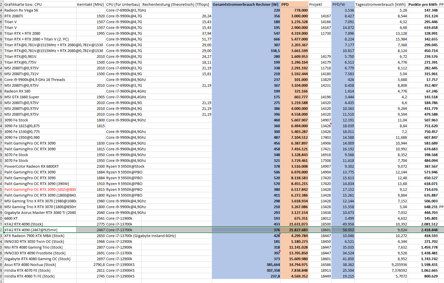

Hier mal einige PPD-Werte mit ihren jeweiligen Verbräuchen für diverse Grafikkarten:
Vom Verbrauch des Gesamtsystems kann man ca. 100W für den Idle-Verbrauch vom 9900k aus kommenden ist dies bis zum 13900KS in etwa immer der gleiche Verbrauch gewesen +/-20W) abziehen und ist dann in etwa da, was dabei die Grafikkarte aufgenommen hat.
Mit der KFA2 RTX 4090 hatte ich bei 2467MHz@925mV mit einer WU des Projektes 18.601 den bisher höchsten Effizienzwert (58.052 PPD/W) überhaubt und dabei die Grafikkarte nur ca. 276W.
Natürlich sind das für die jeweilige Kartengeneration immer nur die jeweils damals machbaren Werte. Von daher leidet der Vergleich hier und da vermutlich etwas, wenn es Verbesserungen an den F@H-Core-Versionen gibt oder am Treiber.

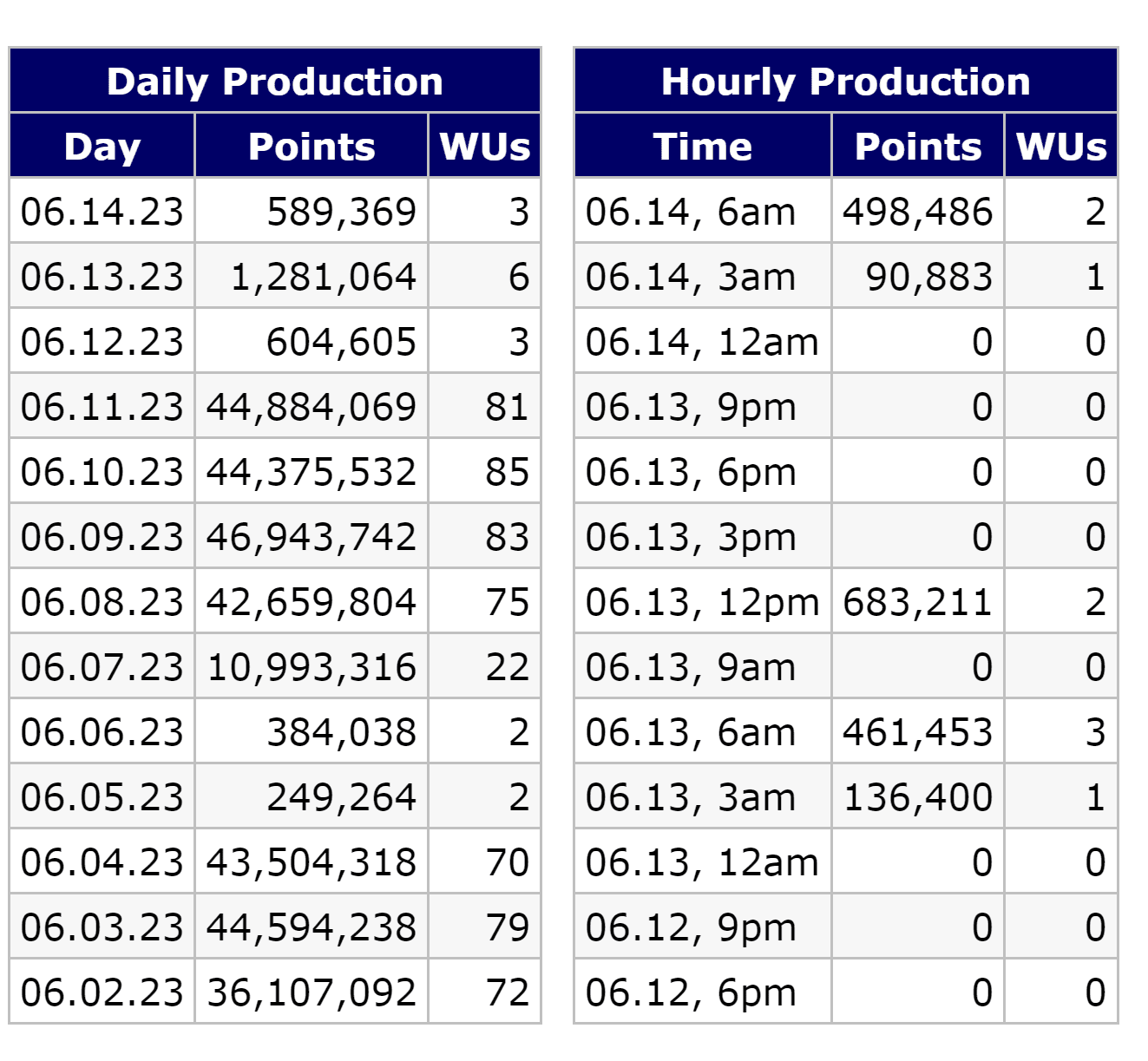

Kaum hatte ich mich gefreut, dass es wieder interessantere PPD gibt, geht es völlig in den Keller ... 22 Mio PPD mit 2x 4090 :hmm:
Erst eben entdeckt, da ich momentan wegen der Temps nur Abends/Nachts laufen lasse ...
