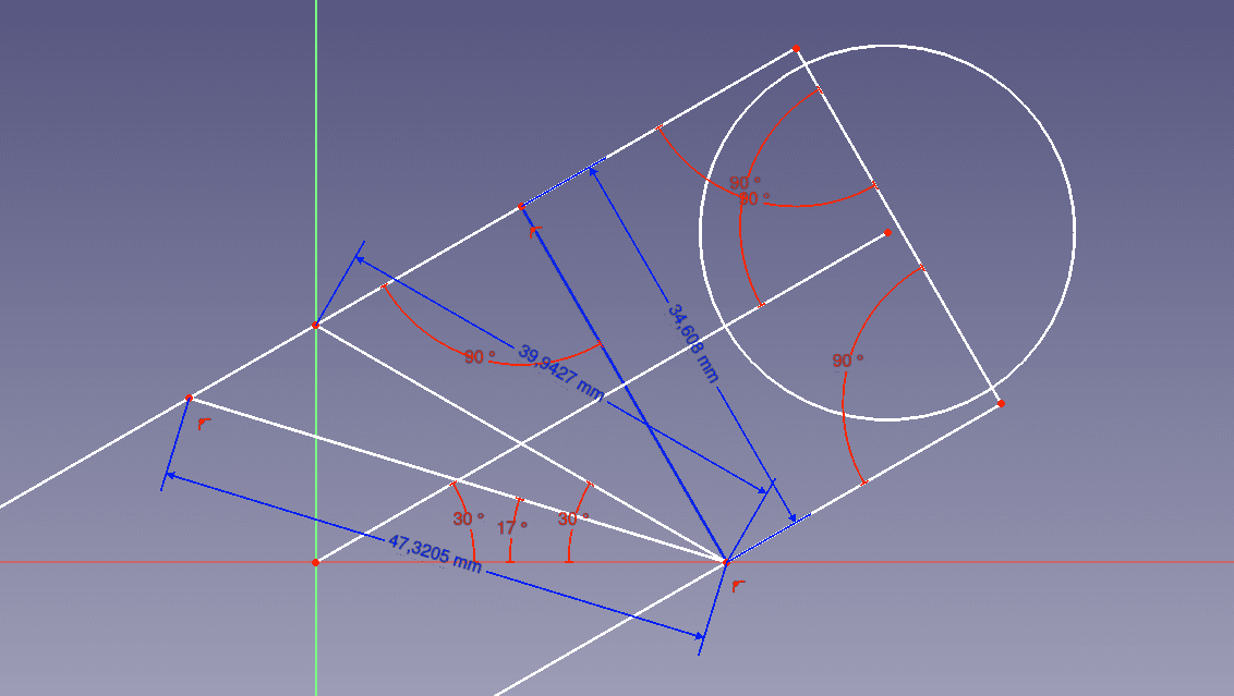

Hätte vermutet der Winkel-Unterschied ist größer. Hab deswegen mal eins der Onlinetools genutzt. Da kam ich bei ner Beispielrechnung mit 1kWp an meinem Wohnort auf einen Unterschied von 5,1 % bei 20 Grad zu 30 Grad.

Für Leute wie mich, die es mit dem Rechnen nicht so haben, gibt es auch schon fertige Tabellen. 😅
fertige Tabellen. 😅
Bestätigt meine pauschale Berechung ja weitgehend. :d
Selber verstehen und nachrechnen schadet trotzdem nicht. Umsobesser, wenn andere Ergebnisse das auch noch bestätigen. ;)
@loogi
Schöner shortcut. 😅
Im Winter siehts halt übel(er) aus. Da sind wir eher bei 60° Sonnenstand als bei 30°.
Und da sinds dann bei 30° Panels schon ~14% Verlust und bei 17° schon 27% Verlust. Rein vom Einstrahlwinkel her, unberücksichtig dessen, was durch den flacheren Winkel auch noch in der Atmosphäre verloren geht, weswegen da ja eh schon keine 1000W/m² mehr am Boden ankommen.

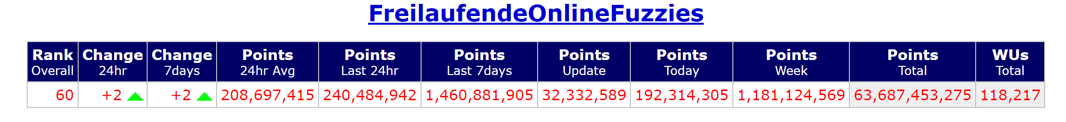

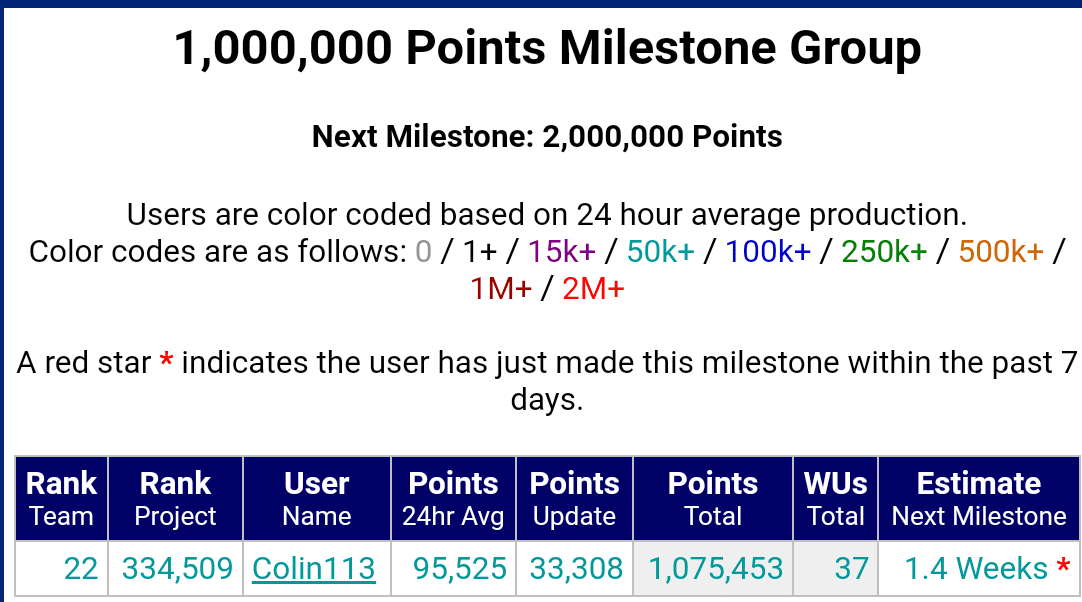

Zwar kein großer Meilenstein, aber ein auch schwer erfalteter. Unser neuestes Teammitglied Collin113 hat mit 37 WUs eine Million Punkte erfaltet. Seit er/sie bei den Fuzzis aufgetaucht ist, wurde kontinuierlich durchgefaltet. :bigok:

Herzlichen Glückwunsch und schön weiter am Ball bleiben :bigok: :hail:
Yeah, wir haben die Protein-Bälle tatsächlich schon bis auf Position 60 hingeknüllt. Wie Neo sagt: schön weiter am Ball bleiben. Ick seh die Top-50 am Horizont.
Wirklich sehr spektakulär für uns paar gestörte Faltfuzzis. :banana: :banana: :banana:

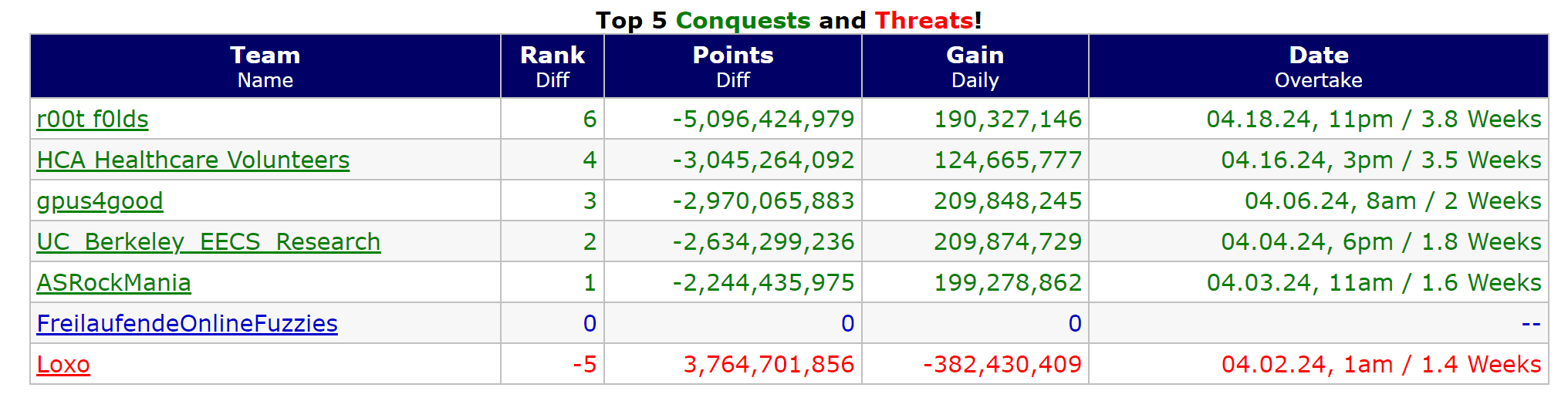

naja, in 2 Wochen geht es wohl sogar 3 Plätze hoch, aber wohl auch wieder 1 runter
Sind das nicht die, die schon "ewig" als uns zu überholen dranstehen? Ich sehe auch die top-50 in Reichweite.
Loxo haben wir irgendwann letztes Jahr schonmal "easy" kassiert.
Brauchst dir ja aber nur mal ihre Punkteentwicklung angucken. Seit November hauen die 6Mrd+/Monat raus und damit mehr als wir. Februar und März sogar knapp 10Mrd. Seitdem holen die auf und werden als "uns einholend" angezeigt.
Dann rechne mal ca. 280 Mio vom Wochenschnitt runter, da ich wie gesagt die letzten drei Tage des Monats schon im Kurzurlaub bin. Reicht es dann auch noch? Ohne geschaut zu haben, tippe ich auf "eher nicht", oder?
