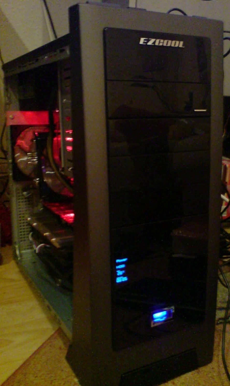

Hi habe mir mal ein gehäuse besorgt das zwar nicht in der Qualität herausragt, aber das Design ziemlich eigenständig ist.

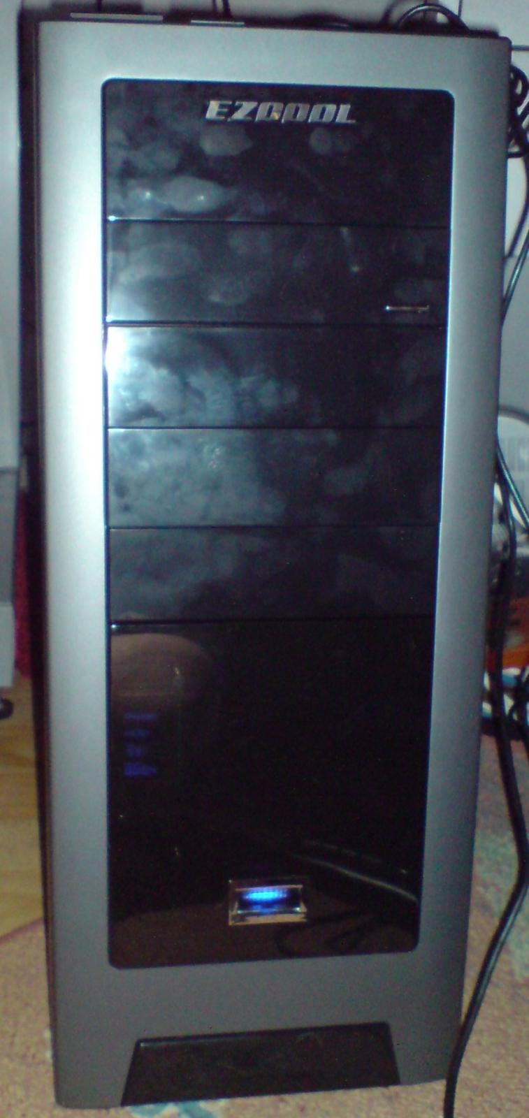

Das EZCool H-688 aus deren Professional Serie^^ Gibts in Schwarz mit Silber, Grau oder Schwarz akzentuiert.
Es steht leicht schräg nach vorne, und besitzt ein Glossyfinish vorne ist leider alles aus Plastik. Der Lack ansich ist gut verarbeitet. Fingerabdrücke sind unvermeitlich man kann ja ein MFtuch gleich neben liegen lassen^^
Der Power Button sieht sehr schön ausund ist auch dezent blau beleuchtet

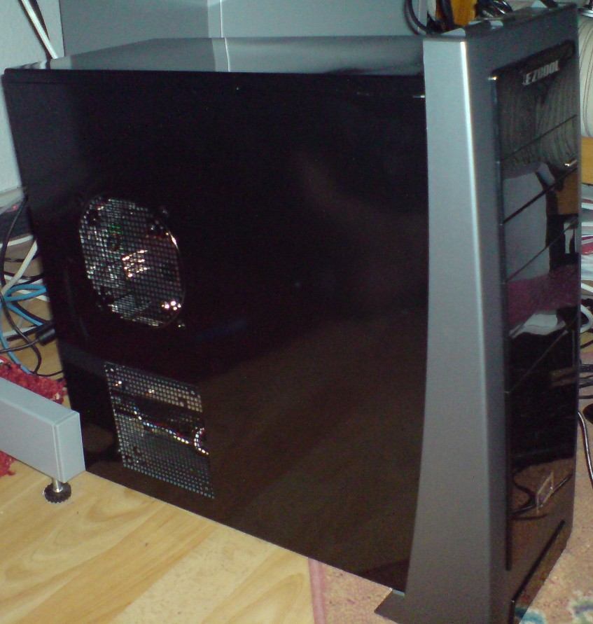

Due Seite zeigt uns 2 Aufnahmen für 120mm oder auch 80er Lüfter, diese sind auch notwendig weil in der Front zwar auch ein 120er passt allerdings hat es so gut wie keine Öffnungen durch die Frontabdeckung(Vlt werd ich das bei gelegenheit ändern unten ginge dies ohne Probleme, im Moment gehts auch gut ohne durch, die 2 120mm an der Rückseite, die genug Luft durchtragen)

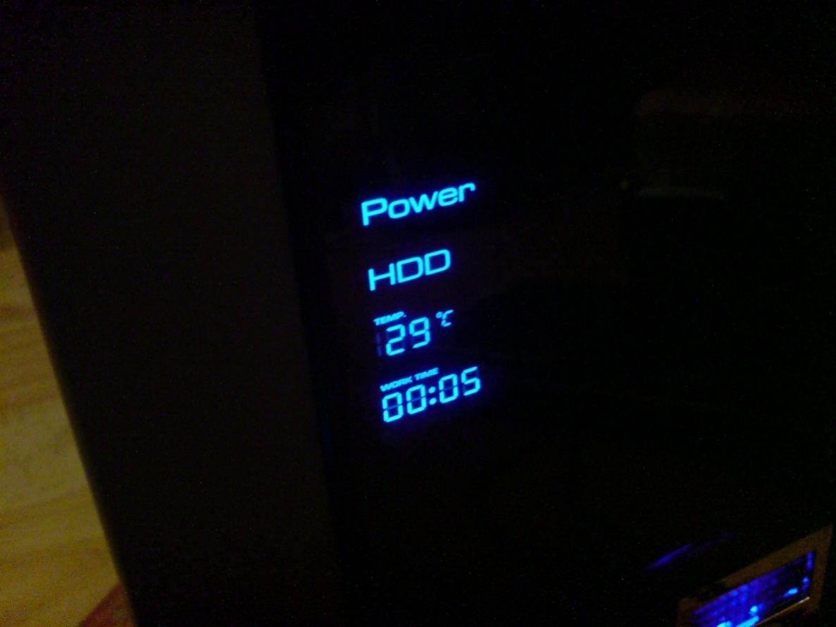

In der Front unter Plexiglas ist eine Anzeige integriet sie zeigt Zustand des Mainboards(POWER), der HDDs, einen Thermosensor und eine Stoppuhr die anzeigt wie lange der PC läuft nach 99:99h gibts nen restart^^.

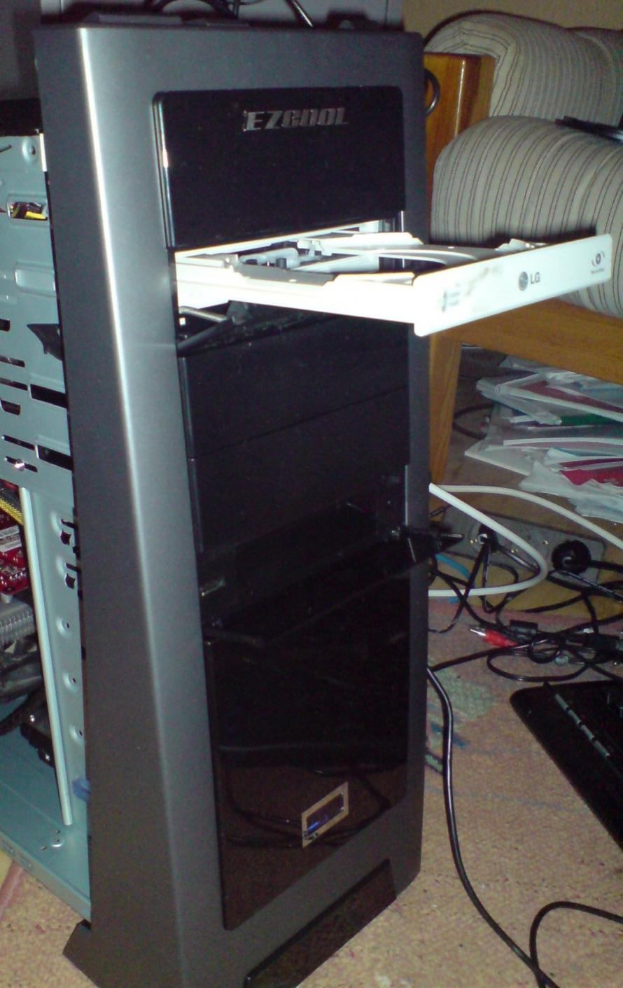

Es kommt mit einer Schublade für ein externes Laufwerk und einer Druck-Klappe darunter findet sich der Restebutton, ein 3 1/4" Schacht, und ein Esata-Anschluss(intern allerdings nicht als SATA ausgeführt sondern auch als Esata, Kabel ist grade so lang genug um es an Backpanel anschliessen zukönnen)

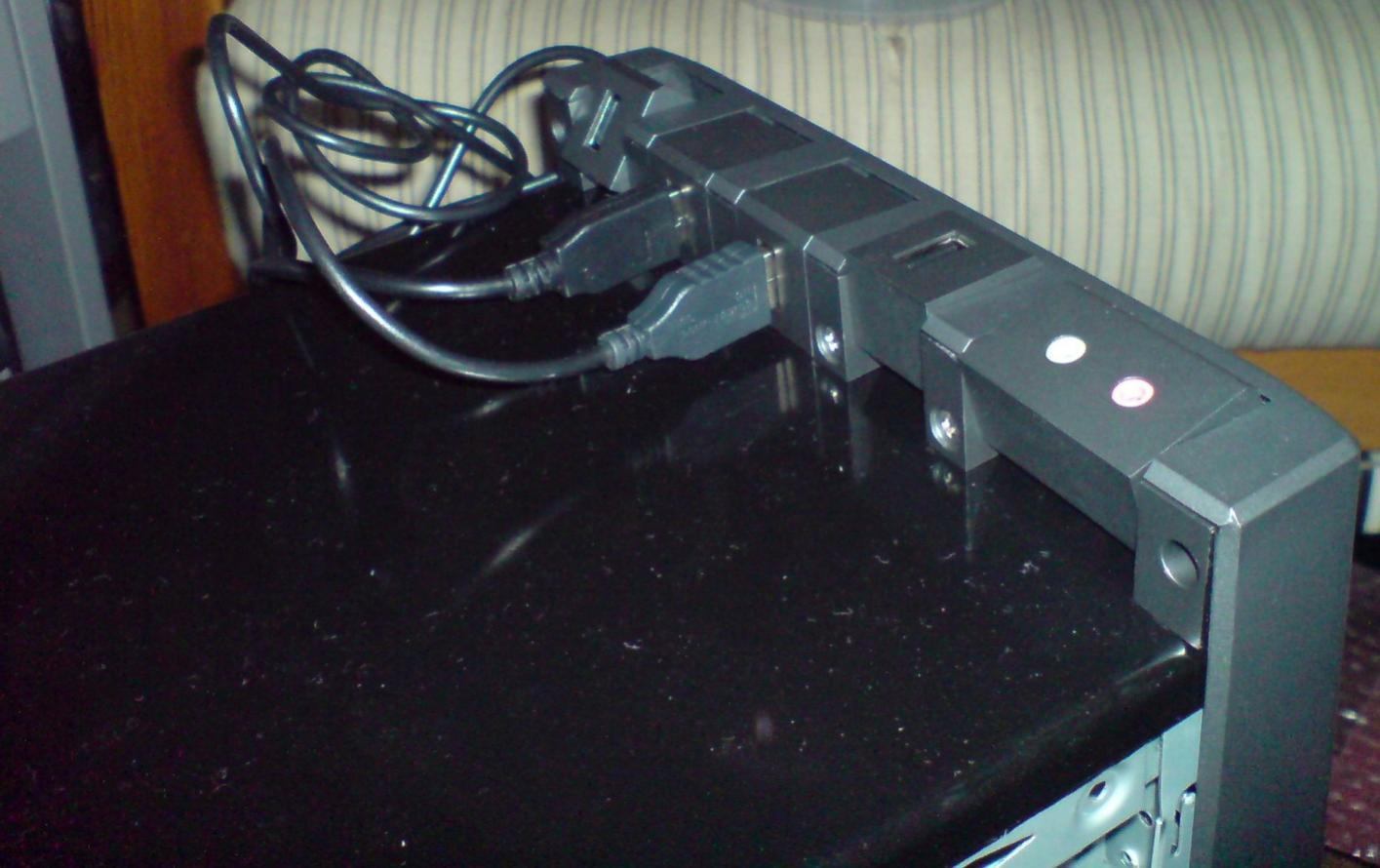

Ein Highlight sind die oben in den Rahmen eingefügten 4 USB und Audioanschlüsse welche sich leicht drehen lassen. So lassen sie sich sehr gut erreichen. Ein Firewireanschluss ist trotz Beschreibung nicht zu finden, dafür gibts halt 4mal USB, ich brauche ihn zum Glück nicht.

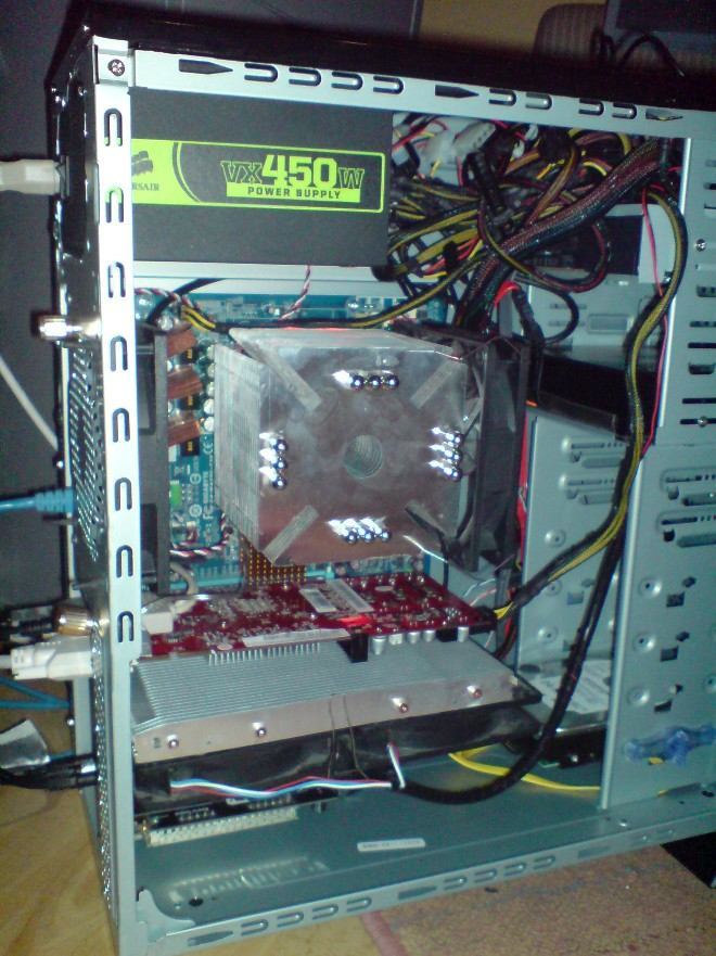

Mit grossen Towerkühlern kann man von hinten keine HDDs oder ähnliches mehr oben anbringen, ist wahr scheinlich ein generelles Problem. Ansonsten dürfte alles rein passen was man so kaufen kann. Für Wasserkühlung muss man sicher aber sehr viel einfallen lassen, intern ist da dann kaum Platz.

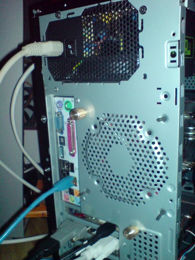

Hinten zeigt sich eine relativ engporige Multiblende, wieder für 120 oder 80mm Lüfter, ansonsten alles nach Norm.

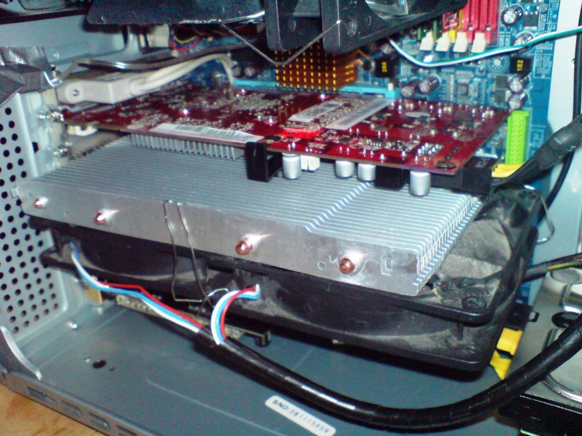

Wie man sieht sollten auch die längsten Karten reingehen, dann passt dann aber keine Platte auf die Höher mehr, hier ein S1 mit 2 120mm Lüftern.
