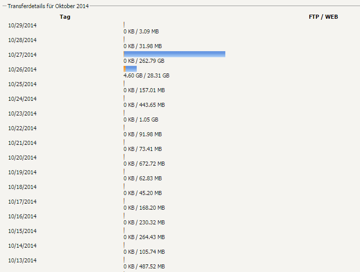

Jetzt hatte ich schon zwei Mal folgendes Problem:
- Im September habe ich ein 1GB großes Hochzeitsvideo hochgeladen, um es den Hochzeitsgästen zur Verfügung zu stellen
- innerhalb von 3 Tagen war meine Domain gesperrt, weil 12TB (!) Traffic verursacht wurden
- vergangenen Sonntag habe ich eine 700MB große .zip Datei hochgeladen, die Bilder vom Wochenende enthalten hat
- gestern wurde meine Domain wieder gesperrt, weil 300GB (!) Traffic verursacht wurden
Im ersten Fall bestand der Nutzerkreis vielleicht aus 15 Personen.
Im zweiten Fall waren es 3-4 Personen, die es laden sollten.
In jedem Fall nicht genug, um 12TB (!) Daten zu erreichen!
Nach dem zweiten Fall droht mir der Hoster nun mit der Kündigung, die ich noch abwenden konnte.
Aber beim nächsten Mal ist es dann soweit...
Ich habe den Link zu den Archiven immer direkt im Format http://domain.de/ordner/datei.zip per Whatsapp verschickt.
Ich habe es also in keinem öffentlichen Forum oder sonst wo gepostet!
Das ganze sieht dann so aus:
Auffallend ist auch, dass ich immer so ein Grundrauschen von 100-1000MB habe. Dabei liegen auf dem Server und der Website vielleicht 1000-2000 stark komprimierte Bilder in einem html-Fotoalbum, die keinen interessieren dürften und mein Freundeskreis vielleicht 1-2 mal im Jahr in alten Erinnerungen schwelgen will :)
Wird das Grundrauschen durch irgendwelche Scan-Bots verursacht?
Auch auffallend ist, dass der extrem hohe Traffic vom Web aus verursacht wurde. Direkten Zugang zum FTP scheint also keiner zu haben, um diesen zu mißbrauchen.

Ich habe jetzt auch die access-log gefunden und mir den fraglichen Zeitraum angeschaut.
Ich sehe da keine Auffällig großen Zugriffe auf die fragliche Datei!
In der gesamten access-log vom 26.10. (da habe ich die Datei hochgeladen) bis heute wird die Datei nur 38mal aufgerufen und mit Sicherheit nicht immer komplett geladen, weil zwei Zugriffe mit dem gleichen Gerät kurz hintereinander kommen. Selbst 40 mal 700MB sind keine 300GB!
Kann ich die access-log irgendwie auswerten lassen?
awstats gibt es ja, aber kann ich das auch irgendwie live online machen, ohne irgendwelche Installationen?
Wobei mir die access-log ja auch keinen Traffic anzeigt...
Alles nicht so einfach!
Vielen Dank! :wink:

Ich habe mit die awstats nochmal genau angeschaut, wo der hohe Traffic ja nicht auftaucht.
Im Webinterface hingegen taucht er auf!
Das komische ist, dass zwischen swstats und Webinterface ziemlich genau Faktor 23 liegt :eek:
Ich habe gerade die access-log ausgewertet und habe auch ein paar ältere log-Dateien geladen. Nach einiger Zeit tauchten im Webinterface 170MB FTP-Traffic auf, wobei die Dateien nur ein paar 100kB haben. Da bin ich stutzig geworden!
Die Alarmroutine bei denen scheint auf den um Faktor 23 zu hohen Traffic zu triggern...
Das sind zwar immer noch über 500 Downloads meines 1GB Hochzeitvideos (angeblich 12TB Traffic),
aber es sind noch ca. 10 Downloads von der 700MB Dabei am WE. Das kann schon wieder hinkommen...
Seltsamer Verein!!!!

Die meisten Bots/Crawler versuchen eh auf Ordern/Dateien zuzugreifen, sie schon lange nicht mehr existieren.
Keine Ahnung wieso noch monatelang danach ein Bot auf die Idee kommt danach zu suchen.
Ich denke an den Stats würde sich nicht viel ändern....
Weil viele dieser Bots noch aus Zeiten stammen, in denen das relevant oder cool war. Ich selber habe das Problem bei Kundenseiten. Nach Umstellung auf ein CMS haben wir sehr schnell gesehen, dass nach Jahre immer noch die Dateinamen der ersten Seite abgerufen wurden - immer von irgendwelchem Bots. Das erzeugte teilweise richtig viele 404er im Logfile. Einfach die IP per Apache blocken und dann sollte das fix weg sein. Alternative kann auch bei einigen Bots die Seite vom Index ausschließen, klappt, aber leider nicht immer.
Es gibt auch Bots, die nicht gut sind... einige Bots crawlen nach Ordnern usw. um eben solche Daten zu finden und abzugrasen. Die kommen meist mit einer normalen Browser-Kennung und ignorieren die robots.txt, ja teilweise nutzen Sie diese sogar, damit sie wissen, welcher Ordner nicht gecrawlt werden sollen. Ist schon eine dubiose Sache, aber leider im Netz normal.
Sichere Deine Ordner mit einer Authentifizierung. Das einfachste ist via .htaccess oder ein einfach HTTP-Auth-Script mit PHP.
