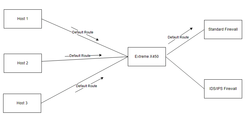

Wenn ich es richtig verstanden habe, willst du folgendes: Host 1 und 2 verwenden beispielsweise die Standard Firewall als Gateway ins Internet
Host 3 soll in das Internet über die IDS/IPS Firewall.
Gemäß Extreme Doku würdest du z.B. sowas hier bauen:

Das heißt letztendlich: Wenn an Interface ethernet 1/1 ein Paket mit der Quell Adresse 192.168.0.23 ankommt, dann nehme nicht den Nexthop aus der Routing Tabelle, sondern nehme 123.123.123.123. 123.123.123.123 wäre dann in dem Fall deine IDS Firewall
PBR ist in dem Fall immer die bessere Wahl.
