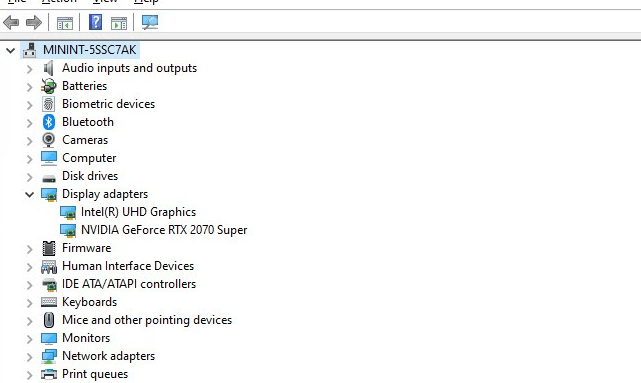

Beide Treiber sind installiert und beide Grafikkarten werden von Windows erkannt, siehe Gerätemanager:

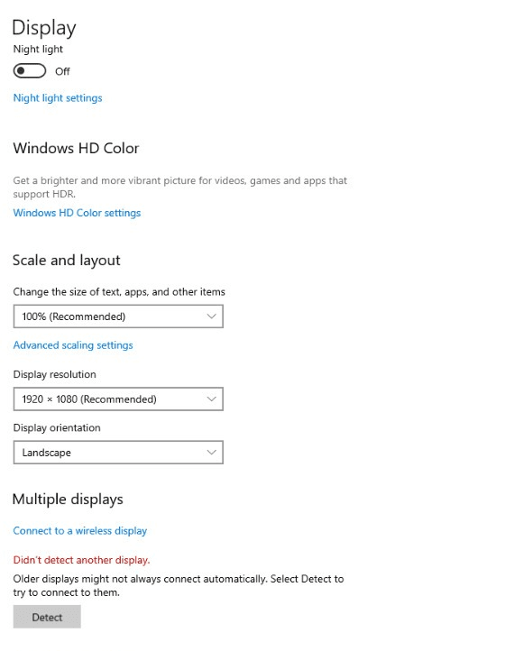

Externe Bildschirme werden nicht erkannt - ich würde gerne auf meinem TV zocken, oder wenigstens über die OnBoard GraKa Youtube Videos extern schauen, aber das klappt leider nicht.
Es kommt immer die folgende Meldung (Didnt detect another display):

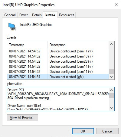

Die neusten Windows Update sind installiert. Im Treibermenü von der UHD wird aber folgendes angezeigt, weiß nicht, ob das das Problem verursacht:
Habe schon versucht, den offiziellen IntelUHD Treiber neu zu installieren.
Auch mit getrennter Internetverbindung, um zu verhindern, dass Windows sich selbst einen Treiber zieht.
Klappte auch nicht.
Letzer versuch war noch, die Frequenz auf 60 Hz anstatt 240 Hz zu setzen, auch erfolglos :(

Habe zur Sicherheit auch einen anderen externen Monitor angeschlossen, auch dieser wurde nicht erkannt.
Es muss also irgendwie am Laptop liegen... :(
