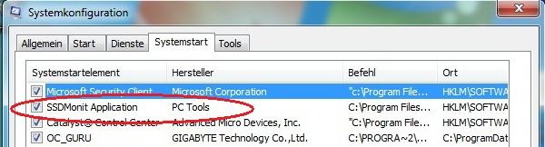

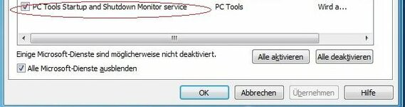

zu dem läuft noch glaube ein Toll von Registry Mechanic im Hintergrund.

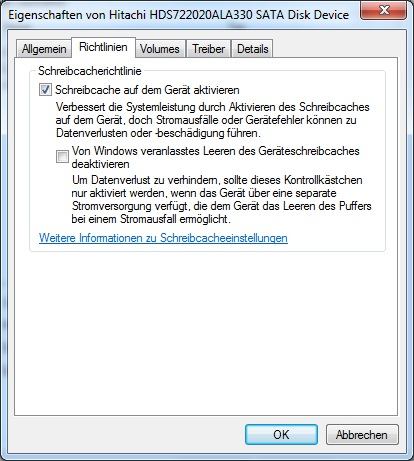

Kann das ganze auch mit dem Schreibcache zusammenhängen? Hatte diesen nicht deaktiviert.
Das Board verfügt ja nicht über einen Esata Anschluss, deswegen ist die externe Platte an einem normalen Sata Anschluss angeschlossen, wenn ich jetzt im laufenden betrieb die Platte ein und ausschalte, könnte es doch mit dem Schreibcache zusammenhängen oder?
