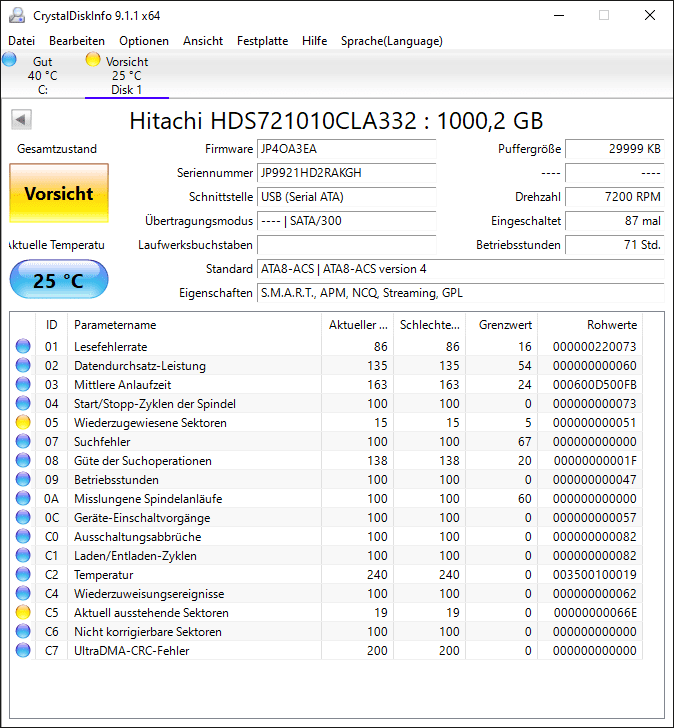

Der Anhang hat was mit einem BMW / Mini zu tun und nicht mir einer HDD. Poste doch bitte mal den Screenshot von CrystalDiskInfo für die SSD, ziehe aber bitte das Fenster soweit auf, dass alle Attribute und auch die Rohwerte vollständig sichtbar sind, also keine Scrollbalken mehr erscheinen. Bitte mache den Screenshot aus Windows und nicht mit einer Kamera vom Bildschirm, sondern einfach CTRL+S drücken und den Screenshot direkt als png abspeichern.

Die hat eine Menge schwebender und wiederzugewiesener Sektoren, die ist also am sterben. Es ist ja auch noch eine Hitachi und damit ist sie mindestens 12 Jahre alt, denn 2011 hat WD die Festplattensparte von Hitachi übernommen die in dem Zusammenhang in HGST umbenannt wurde. Die Hersteller legen HDDs auf eine Nutzungsdauer von 5 Jahren aus und meistens halten sie länger, aber eben auch nicht ewig und außerdem altern HDDs auch wenn sie nicht genutzt werden. Man kann also nicht einfach die Betriebsstunden durch 8760 teilen und meinen alles wäre gut, wenn weniger als 5 rauskommt. Außerdem sollten HDDs nicht zu lange unbenutzt rumliegen, dies kann zu Schäden führen, so alle viertel Jahr sollte man sie mal in Betrieb nehmen.
Wenn Testdisk hier nicht mehr hilft, dann bleibt nur der Weg zum professionellen Datenretter wie OnTrack, aber Vorsicht, da tummeln sich viele unseriöse Anbieter auf dem Markt. Kommt dies nicht in Frage, denn man muss eher mit 1000€ als 100€ an Kosten rechnen, wäre der Weg hier unter Linux mit ddrescue einen 1:1 Klon zu ziehen und dann Testdisk auf diesen Klon loszulassen. Aber bitte, entweder direkt zum Profi oder selbst versuchen, wenn man erst selbst versucht, verschlechtert man nur die Chancen des Profis da noch was zu retten. In Zukunft dann besser an Backups denken und beachten, dass die Langzeitarchivierung digitaler Daten eben leider nicht einfach mit HDDs zu machen ist die jahrelang irgendwo gelagert werden.

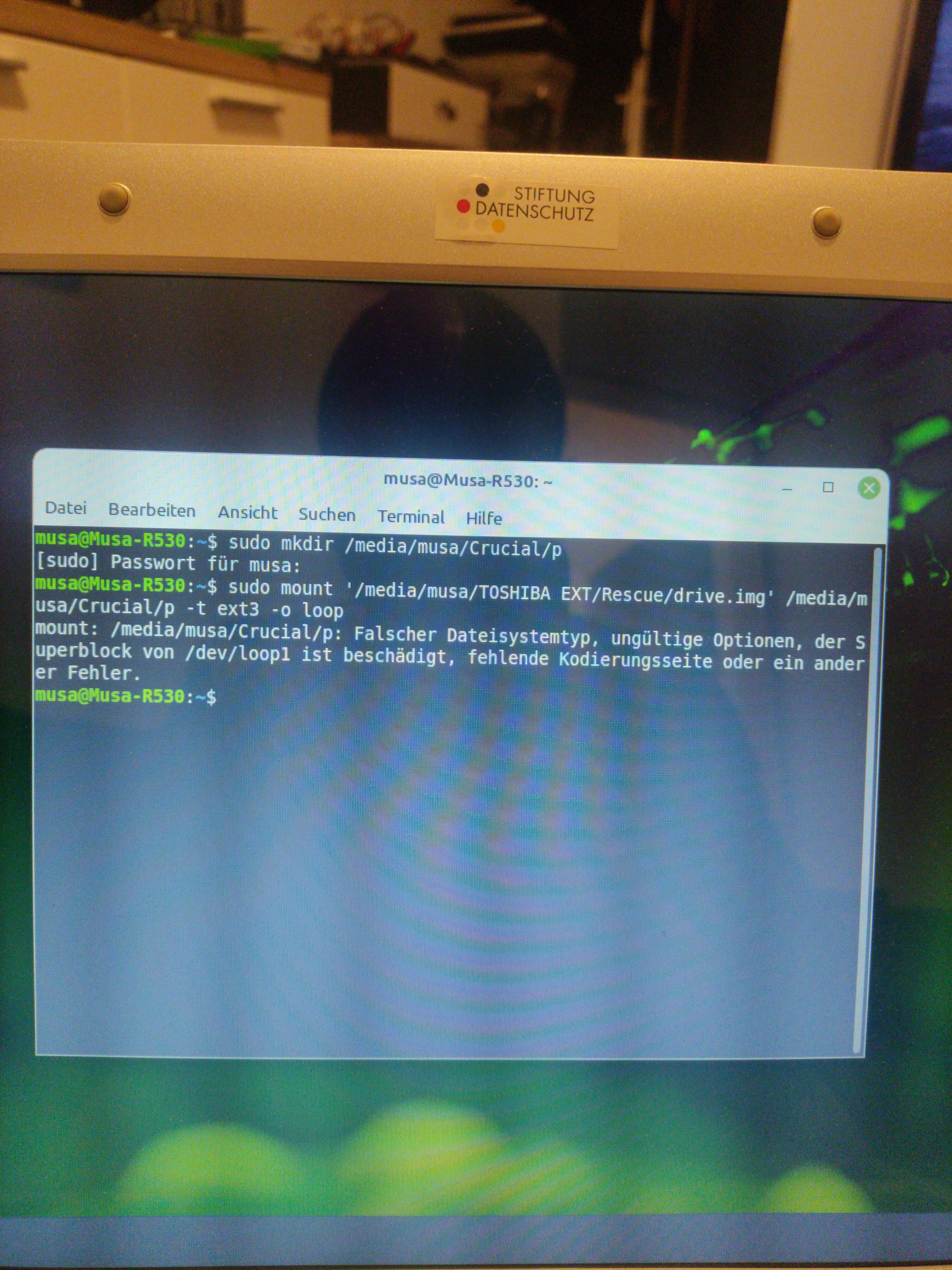

Hey Leute,
Muss diesen Thread Mal wieder ausgraben. Ich habe es leider im August-September nicht geschafft, die über DDRescue gerettete Datei auf eine externe Festplatte zu speichern. Danach ging es zeitlich leider gar nicht mehr
Die Dateien sind auf meiner externen Toshiba HDD gespeichert. Das neue Empfängergerät ist eine NVMe SSD mit Adapter.
Die Festplatte wurde korrekt formatiert. Kann problemlos Daten draufspeichern. Was mache ich hier falsch? ist eine 1 TB Festplatte. Die Toshiba ist eine 2TB und da sind allerdings 550GB besetzt von der DDRescue Datei
