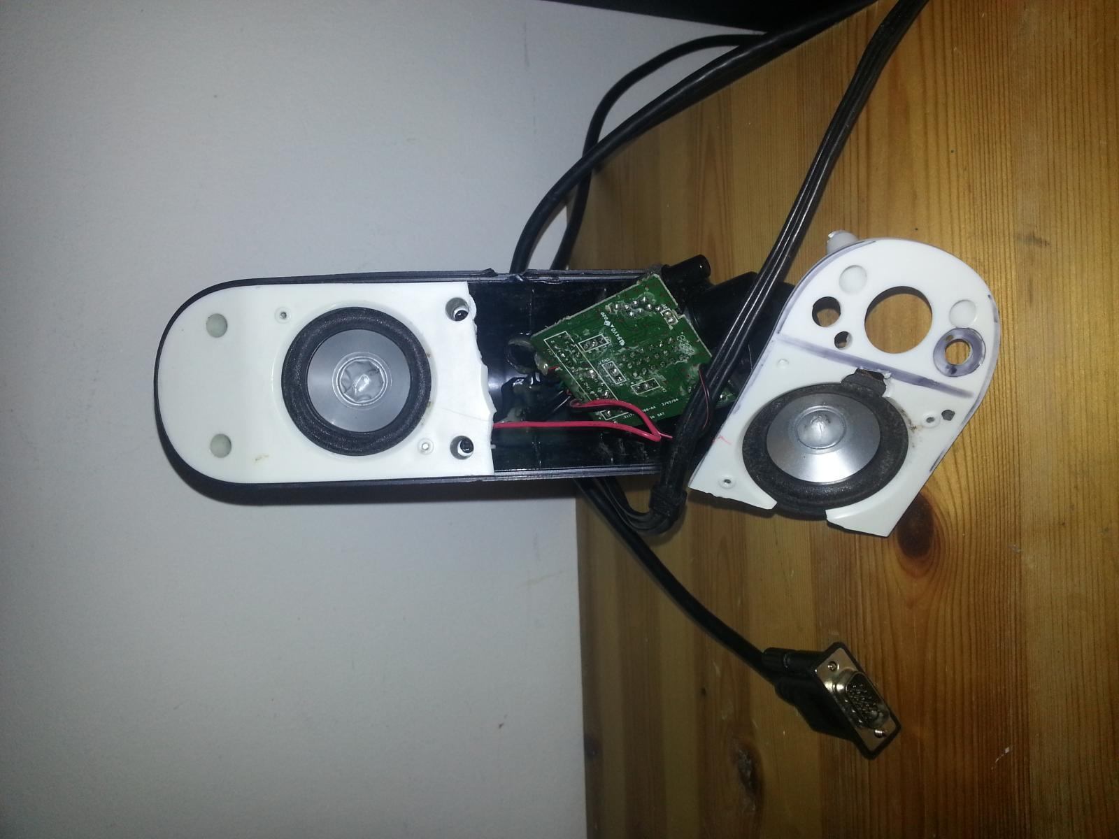

Ich habe vor kurzer Zeit die Genius SW-HF5.1 4500, 5.1 gekauft, um mein altes 5.1 Setup zu ersetzen.
Mein altes Soundsystem war das Logitech X530, wobei nur der Hauptlautsprecher einen Unfall erlitt und der Rest noch funktionsfähig ist.
(An dieser Stelle sollte ich anmerken, dass der Hauptlautsprecher das Signal an den Sub überträgt)
Meine Soundkarte ist der Soundblaster X-Fi Titanium
Hier dessen Anschlüsse, welche zur Verfügung stehen:
Nun zum Versuch:
Ich möchte den alten X530 Subwoofer bzw. falls möglich + X530 Satteliten zusätzlich einbinden. Die Satteliten haben alle nur 1 Kanal, daher würde ja schon ein Y Adapter reichen. Diese werden via Cinch mit dem 530 Subwoofer verbunden.
Der X530 Sub kriegt sein Signal normalerweise vom Hauptlautsprecher (der hier defekt ist) über einen Anschluss der wie VGA aussieht, und kann auch die Satteliten versorgen, welche ja mit ihm verbunden sind.
Prinzipiell müsste der Sub über diesen VGA Anschluss das Signal erhalten.
Es scheint als ob die einzige Möglichkeit die Manipulation eines dieser VGA/HDMI Adapter wäre, wobei das Signal von dem Klinkenanschluss über den VGA zum Sub übertragen wird.
http://geizhals.at/delock-hdmi-zu-vga-adapter-mit-audio-62407-a1154155.html
(Klinke kriegt dann das Signal über einen Y Splitter direkt von der Soundkarte).

Ich brauche noch ein paar alternative Lösungen wie ich den X530 Subwoofer überhaupt mit einem Signal versorgen kann, ohne dass der Haupt Lautsprecher des X530 vorhanden ist. Denn dieser überträgt ja normalerweise das Signal an den Sub über einein Anschluss der wie VGA aussieht.
(Siehe OP)
Würde das überhaupt mit dem oben erwähnten HDMI Adapterkabel funktionieren?
Mir scheint als würde die Klinke das Audiosignal eher über den HDMI kriegen und ein Verbinden mit der Soundkarte hätte nichts zur Folge.
Dieser komische VGA Audioeingang des Subwoofers ist womöglich jeglichem Adapter Hersteller unbekannt.

@theGooch12:
Deinen verlinkten Adapter kannst du vergessen.
Der macht aus einem HDMI-Eingangssignal ein VGA-Ausgangssignal und analoges Audio-Ausgangssignal.
Der Adapter passt also vielleicht rein mechanisch an deinen Logitech-Subwoofer, aber es sind völlig verschiedene Signale.
Der Adapter erzeugt ein analoges VGA-Videosignal (mit Frequenzen von ein paar MHz), der Logitech-Subwoofer erwartet aber analoge Audiosignale (mit Frequenzen bis 20kHz) und evtl. ein paar Steuersignale.
Könnte sich also lustig anhören (falls man überhaupt was hören würde)... :fresse:
Also ist dein gesamtes Vorhaben wohl eher sinnlose Lust auf Basteln, als dass es sich auch nur irgendwie lohnen würde.

Ich habe nun ein direktes VGA/Audio Kabel gefunden.
Würde es damit funktionieren?

Dieses Kabel hat an jedem Ende einen VGA- und einen Klinkenstecker, das ist quasi ein zusammengeklebtes Video- und Audiokabel.
Du wirst (mit ziemlicher Sicherheit!) kein solches Kabel wie du es benötigst, fertig zum kaufen finden (vor allem nicht wenn du andauernd nach VGA suchst)!
Ein VGA-Kabel ist für VGA-Video gedacht, und nicht für Audio, es bringt also nichts dauernd danach zu suchen, du findest nur absolut unpassendes Zeug!
Wenn du nach "D-Sub" suchst (so heißt diese Art von Steckverbinder), und zusätzlich nach "Logitech X530", dann kommst du zu dem Link den ich dir gestern schon gepostet habe.
Da ist eben Selberbauen angesagt.
Wenn du mit einem Lötkolben umgehen kannst, und mit den Infos in dem Link den ich dir geschrieben habe was anfangen kannst, ist das kein großes Problem.
Aber was hindert dich daran, die bestehende Verkabelung einfach weiterzunutzen?
Du steckst einfach nur den Klinkenstecker in den PC, der für Sub/Center gedacht ist, das sollte der orange Stecker und die orange Buchse sein.
Die restlichen Lautsprecher schließt du einfach nicht an, weder die Stecker am PC noch die einzelnen Lautsprecher an den Subwoofer.
Die Platine sieht auf dem Foto doch noch ok aus...
Und die kaputten Lautsprecher in dem gebrochenen Gehäuse zwickst du einfach ab und isolierst die Enden.
Aber wenn du schon bereit bist, über 25€ für einen Adapter zu zahlen (den es einfach nicht fertig gibt!!!), wie wärs wenn du noch ein paar € drauflegst, und dir ein neues gebrauchtes X530 kaufst?

Bastel den Adapter doch selber.
Du brauchst:
- 1x D-Sub Stecker High Density 15 polig männlich
- 1x passende Steckerhaube
- 1x Klinkenstecker 3,5mm mit Kabel (kannst du aus dem bisherigen Kabel ausschlachten)
- ein paar kurze Stücke dünnes Kabel
Dann kommt die Verkabelung.
Für eine einfach Version ohne Lautstärkeregelung müssen laut der Beschreibung folgende Verbindungen gemacht werden:
- Der linke Kanal des Klinkenkabels (Spitze am Stecker / vorderer Kontakt) wird an Pin 6 des D-Sub Steckers gelötet
- Der rechte Kanal des Klinkenkabels (mittlerer Ring) wird nicht angeschlossen, also mit Isolierband abkleben
- Die Masse des Klinkenkabels (hinterer Ring) wird an Pin 10 des D-Sub Steckers angelötet
- Um den Sound über die Lautsprecher und nicht den Headset-Ausgang des Logitechs auszugeben, muss mit einem kurzen Stück Draht eine Brücke von Pin 8 des D-Sub Steckers nach Pin 12 gelötet werden
- Um den integrierten Verstärker einzuschalten, muss eine Brücke von Pin 11 des D-Sub Steckers nach Pin 15 gelötet werden
Und fertig

Ehrlich gesagt habe ich den Eindruck, das deine Fachkenntnisse im Bereich PC-Audio nahezu nicht vorhanden sind (nicht als Beleidigung auffassen), denn S/PDIF ist, wie der Name schon sagt (Sony / Philips Digital Interface), eine digitale Schnittstelle. Was du brauchst ist jedoch ein analoger Ausgang. Du hast Glück, dass jemand eine Pinbelegung samt Beschreibung veröffentlicht. Von daher kann ich mich GreatCornholio nur anschließen, entweder du machst es wie von ihm vorgeschlagen, oder du lässt die Finger davon, wenn das ganze schließlich funktionieren soll.
Wenn du ein wenig handwerklich geschickt bist und einen Lötkolben da hast, ist das keine besonders schwere Sache. Du musst nur ein paar Kabelenden mit Steckern verbinden.
