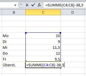

Zelle mit Gesamtstunden - 38,5
Wenn die Zahl Positiv ist, dann hast du Überstunden, ist sie negativ musst du mehr Arbeiten. Oder was genau möchtest du haben? Btw ist es nicht erschreckend, dass du nur von Überstunden sprichst :hmm: das sollte ja nicht die Regel sein.

das funktioniert bei mir denke ich wegen dem zeitformat nicht.
bei mir sieht das ganze so aus
attachment.php
Anstatt "39:30" kannst du natürlich auch eine Zelle als Bezug einsetzen!
