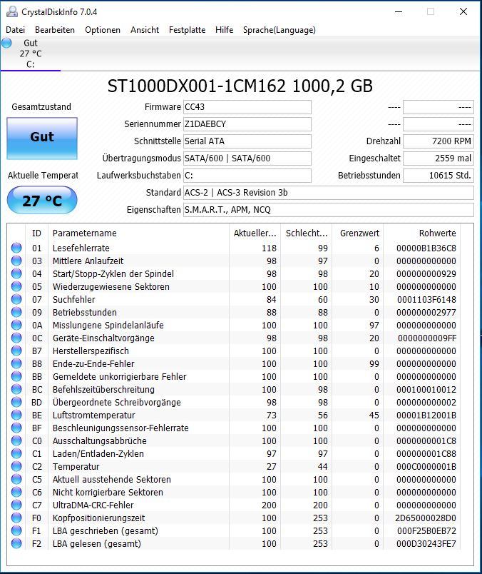

Tag zusammen :) Ich brauch mal Eure Hilfe da ich mich mit SMART Werten nicht auskenne. Meine Festplatte, eine der ersten SSHDs lahmt seit Tagen ein wenig rum was sie sonst nie tat. Am meisten lahmt sie bei Firefox und wenn ich ein Bild welches auf dem Desktop gespeichert ist aufrufen will. Sata Kabel wurde gestern nebst Gehäuse Reinigung gewechselt. Keine Besserung. Stirbt meine Platte langsam den "Heldentot"? Was kann gff getan werden außer wegschmeißen? :) Ich danke Euch für die Hilfe.

Hallo Notoran,
Zuerst würde ich an deiner Stelle alle wichtigen Daten auf einen anderen Datenträger sichern. Die CrystalDiskInfo Ergebnisse zeigen hohe Werte für die Befehlszeitüberschreitung und die Suchfehler. Du könntest das Diagnosetool des Herstellers herunterladen und die Platte damit testen. Dann könntest du das Support des Herstellers kontaktieren und fragen, wie man mit der Platte vorgehen sollte.
Backups sollte man immer und regelmäßig machen, nicht erst wenn es erste Probleme gibt!
Befehlszeitüberschreitungen können verschiedene Ursachen haben, z.B. Fehler beim Datenkabel einer anderen Platte. Es gibt übrigens nur genau einen Suchfehler!
Bei Seagate HDDs sind die Rohwerte der Attribute Seek Error Rate, Raw Read Error Rate und Hardware ECC Recovered nicht einfache Zählerstände der Fehler, sondern enthalten die Fehlerzähler nur in den 2 höchsten Bytes (die linken 4 Stellen bei hexadezimaler Anzeige der Rohwert in CrystalDiskInfo) und die rechten 8 Stellen (4 Byte) sind der Zähler der Vorgänge dar. Die Ermittlng der Aktuellen Werte funktioniert mehr oder weniger für diese Attribute nach dieser Formel für die Suchfehler:
Wie man sieht, muss auch erst eine bestimmten Anzahl von Vorgängen erfolgt sein, bevor der Aktuelle Wert überhaupt errechnet wird, ist diese Anzahl erreicht fällt er und steigt dann wieder, sofern es nicht keine/nicht zu häufig Fehler gibt.
Keine unkorrigierbaren/Wiederzugewiesenen Sektoren - alles bedenkenlos.
Sind so ziemlich die einzigen 2 Zeilen auf die man aufpassen muss. Und wenn sich da was ändert würde Windows sofort selbst anfangen zu schreien ;)

Stimme markus88 und Holt zu, sehe aufgrund der geposteten Smartwerte keine Probleme mit der HD?! @DorianWD: Würde mich daher interessieren wie Du zu Deiner Erkenntnis kommst. Daß man wichtige Daten sichern sollte ist nichts Neues - das muss man machen. Warum die HD ein Problem haben sollte erschliesst sich für mich nicht. Bin begierig zu lernen.

@Notoran,
Bzgl. der Ursache Deiner Probleme (lahmt ist ein ein sehr weiter Begriff) habe ich leider aktuell noch keine Idee - kann ein Virenscanner/ FW/ Win Updates/ Virus etc. sein. Für eine genaue Diagnose wären mehr Details notwendig - z. B. was Du an Deinem Rechner verändert/ installiert hast etc. Sehe kein Laufwerk HW Problem bei den geposteten Smartwerten. Auch das SATA Kabel mit welchem Du das LW amn MB angeschlossen hast ist nicht das Problem. Falls dies der Fall wäre, würde man das an den UDMA CRC Fehlern sehen... Bitte gib uns weitere Details um Dir helfen zu können.. Ich sehe in den geposteten Smartwerten keinen Hinweis warum die HD sterben sollte. Sichere aber bitte trotzdem wichtige Daten - das ist ein generelles "Gebot" unabhängig vom Zustand des LWs.
Nicht ganz, es gibt auch noch andere Werte die ernste Probleme anzeigen können und schwebende Sektoren müssen kein Hinweis auf einen HW Defekt sein, die können auch andere, eher harmlose Ursachen haben.
Nein, Windows schreit eigentlich erst, wenn ein Aktueller Wert unter den Grenzwert fällt, was sehr bzw. meist schon zu spät ist.

So icke wieder. Scheint sich alles wieder beruhigt zu haben mit meiner Platte. Ich hatte einfach mal da es eh schon ein Jahr her ist, ein CMOS Reset gemacht, dann das System frisch aufgesetzt. Habe nun AVG Antivir weggelassen und nutze den Windows eigenen Defender. Läuft alles wie Butter :) Somit habe ich dich SSD Anschaffung ein weiteres Jahr rauszögern können ;)
