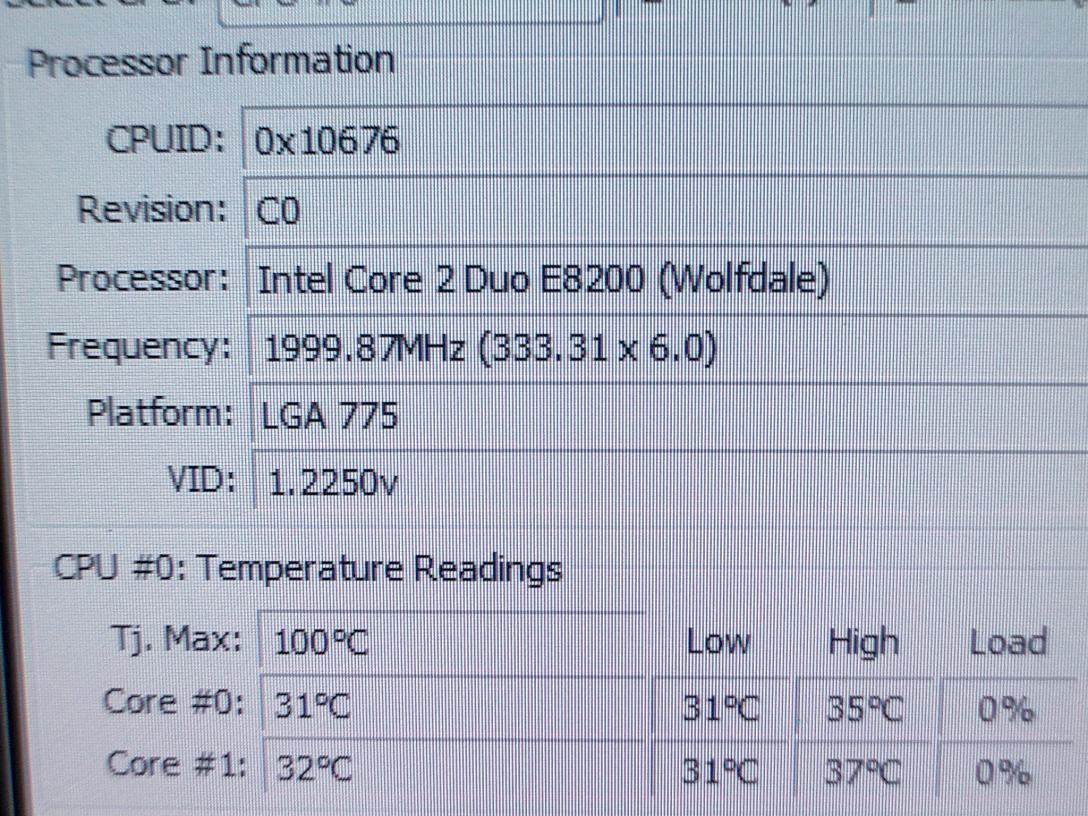

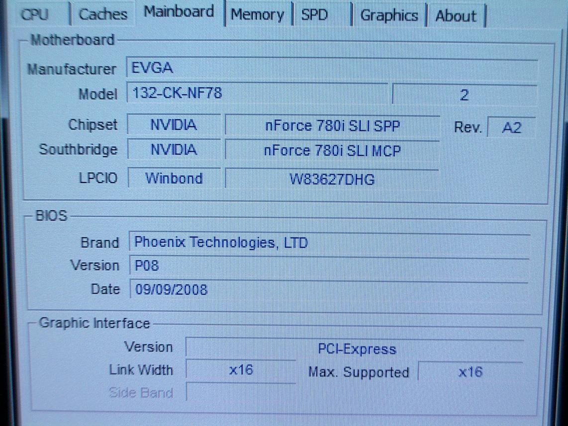

also, das mit dem FF ist bei meinem EVGA P55 SLI aber anders, da zeigt er mir nahc dem booten die temperatur an die das board/bzw. cpu hat. deshalb bin ich da so verwirrt dass das 780i es nicht macht.
das C1 und C3 steht nur ganz kurz da ;)
habe im anhang noch paar bilder von den spannungswerten und revision etc. pp. ;)
musste es per cam machen da er ja rumspackt ;)

dann hast du auch keine Fehlermeldungen. wenn c1 und c3 durchläuft und danach ff hast, sollte eigentlich alles in ordnung sein. die 7xx reihe hat die option für die temperatur nicht.
greetz
ahso ok dan bleibt es also immer auf FF stehn mhh schade eigtl. aber danke hast mir schonmal sehr weitergeholfen ;)
@RavenRunner
Wie viel Vcore gibt der unter Last bei deinem CPU?
Unter ideal gibt der dem ja anhand der Bilder 1,1 Volt bei einer VID von 1,225 Volt.
Kriegt der unter Last vielleicht zu wenig Saft das der immer einfriert?
Ich weiß ja nicht wie weit der die Spannung bei Dir unter Ideal senkt.
