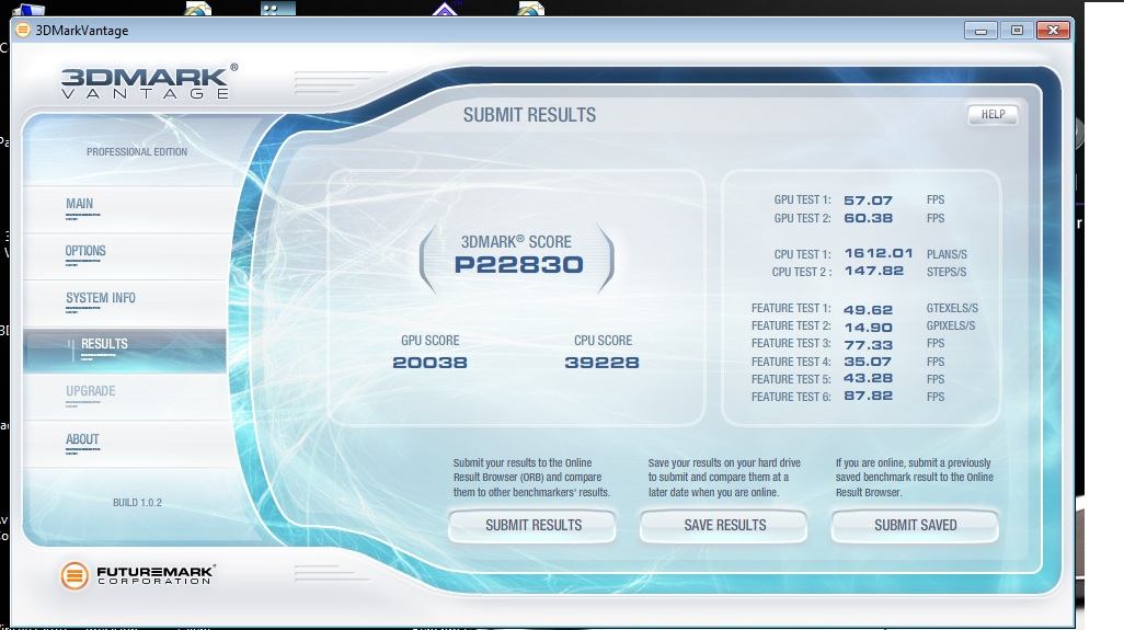

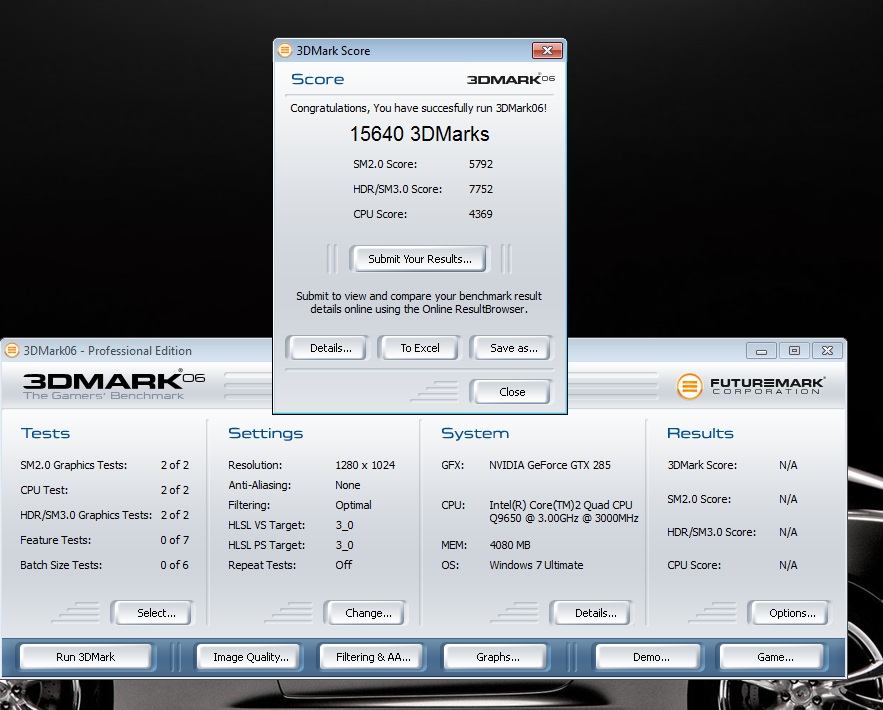

So Fortschritt. Hab nochmal alles im abgesicherten Modus deinstalliert. Danach gts 250 eingebaut, Standardtreiber von Win7 geladen. 196.21 und neusten Physx installiert.
Und siehe da... ich hab wieder physix. CPU-Test2 liegt jetzt bei 130.27 Punkten.
Jetzt kommt wieder die GTX rein. Drückt mir mal die Daumen das das klappt....
*Daumendrück* beeile dich aber sonst sind meine Däumchen Blau vom drücken :lol:
Danke hat geklappt :hail:
Vantage Standard

3D06 Standard
