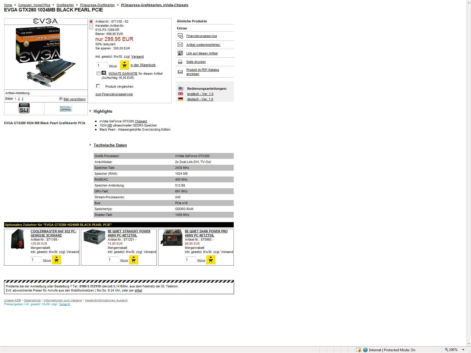

hier noch nen geiler price für die Black Perl 280 :wink: http://www1.conrad.de/scripts/wgate/zcop_b2c/?~template=pcat_product_details_document&zhmmh_are%20a_kz=&product_show_id=871158&gvlon=&p_back_templat%20e=deeplink&p_load_area=$ROOT&p_artikelbilder_mode=%20&p_sortopt=&page=&p_catalog_max_results=20&cachede%20tail
mfg lemme​
der preis ist der hammer da ist jeder umbau zwecklos :rolleyes:
ich würde sagen der beste preis bis jetzt....
mfg lemme​

Also bei mir geht der Link nicht...
PS: Ich hab für meine aktuelle Wakü 860 Euro investiert. :fresse:
hier das mit dem link ist echt mist
hier mal nen screen...
mfg lemme​
Ok, jetzt hab ich sie gefunden... Ist zwar kein schlechtes Angebot, aber der Kühler mit dieser "Backplate" is einfach nur hässlich. :(
