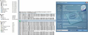

hier noch mal idle und unter last
mfg lemme​
ja also ich weiß nicht mal obs die MCP is ^^ im windows betrieb steht nur motherboard da.... wenn ich im bios aber unter health status gehe dann steht anstatt motherboard eben MCP55 da und mit 79°C is das ding am kochen.
hab mit verschiedenen programmen ausgelesen, wie HW monitor, speedfan, coretemp und immer die gleichen werte.
deswegen spar ich mir weitere screens und hab nur das von everest reingemacht.
und mich wundert auch, warum nicht so viele sachen bei mir in den sensoren angezeigt wird wie bei anderen. kann jemand der das digital pwm ding hat auch mal dazu seinen senf geben? denn steht nicht mal da MCP temp...
ach und ich habe das board natürlich überprüft, da is nix verbogen, der lüfter vom chipsatz läuft auch und das sieht und hört und fühlt man. ich habe ja auch mit dem infrarot thermometer die ganze zeit das ganze mainboard abgefühlt und da waren die temps nie über den werten die im windows ausgelesen werden. ich denke eigentlich isses nur en fehler vom thermometer, ich will aber sicher gehen und deswegen wasserkühlen.
oder hat jemand ne idee warum im everest die MCP garnicht angezeigt wird?
ach und ich hab beim screen alles wieder im normaltakt laufen, also nichts übertaktet!! wenn ich mit 3,8 ghz fahre ist das mainboard laut everest 98°C heiß... :stupid:
irre...
brauche dringend ne wärmebildkamera :heul:
edit: geile werte lemme und vor allem die temps bei prime.. da werd ich neidisch ;)
also wenn nb und sb normale werte haben, dann spinnt der wert des mb. wenn alle temps in normalen rahmen sind, warum sollte dann das mobo 98 grad haben.
hubby, stell dich doch mal ne stunde nach draussen mit dem mobo und guck mal was die temps machen :coolblue:
ok hab ja im garten ne steckdose liegen, da is das ja kein problem xD
ne ich dacht mir auch, wenn ja alles normale werte hat, wie kann dann das ding so heiß sein. aber trotzdem beunruhigt mich das ganze. war ja nicht wenig geld. aber trotzdem kommt wasserkühlung rein, denn bei mass effect und crysis werden die beiden gtx über 100°C heiß deswegen muss ich die shader auf unter 450 mhz takten... deswegen hab ich mir keine gtx280 gekauft
mfg
ne wakü is nie Falsch, aber wie gesagt Hubby die NB hat definitv 46 Grad und nicht mehr. Ich glaub Everest nimmt alle Temps zusammen und errechnet den Durchschnitt und dann kommen solch utopische Werte raus.
