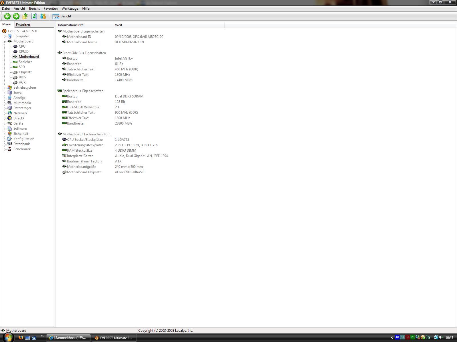

mainbord xfx 790 sli
moin moin
ja weis nicht 9/10/2008
das sieht doch ziehmlich neu aus denke ich......
nur was macht man in so einem fall verkaufen und neu kaufen?
oder doch lieber einschicken und drauf hoffen das umgetauscht wird
schade ist nartürlich das die sachen in den shops teuerer geworden sind,
na ja für den verkauf bringts vieleicht was.:teufel:
mfg lemme

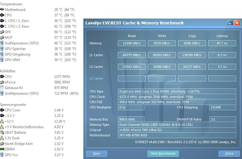

1800 sync with 24-8-8-8 1T
ja das rennt nur nen unterschied hab ich nicht zu verzeichnen...

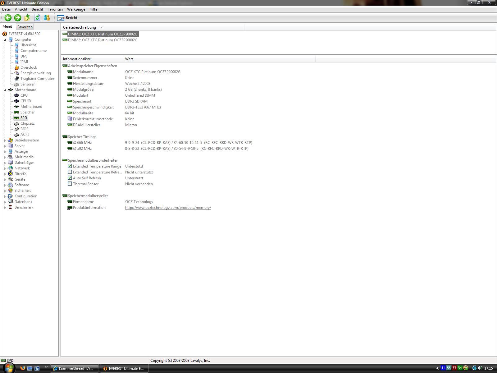

@Sly ich habe auf jeden fall micron chips drauf , habe meine von K&M Elektronik
mfg lemme
mfg lemme

so und nu zu dir,erstens hast du mir dein motherboard bios datum gezeigt.
schau mal unter motherboard und dann auf spd,da siehst du dann dein herstellerdatum von den rams gehe von 2/2008 aus,wie ich und i/o.
dann siehst du auch das microns drauf sind,aber das ist jo eh klar,es ging sich nur darum welcher micron chip mehr net.;)
das du keinen vorteil durch 1t hast finde ich dann auch etwas merkwürdig,wenn ich richtig gesehen hab lief es mit 1t sogar minimal schlechter.
ich möchte aber nun endlich das du auf dein board schaust und mir sagst welche produktion es ist,steht auf dem board.
an den rams liegt es meiner meinung nach nicht,aber das werden wir nun rausfinden und nu schau mal aufs board,bitte,
gruß sly

Ram woche 2/2008
mfg lemme

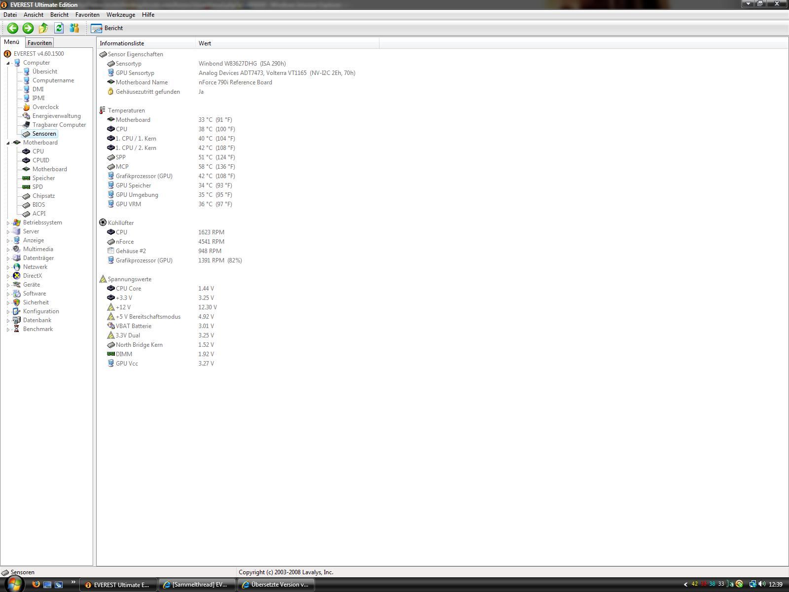

Voltage
CPU fsb =auto
SSP =1,5
MCP = auto
Ram =1,92

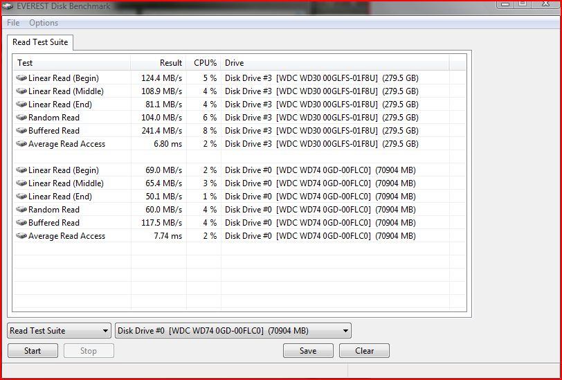

Ich freu mich schon Zeit zu finden alles auf die neue VelociRaptor zu ziehen.
Nach dem Test hier, sieht sie nicht nur viel besser aus :love:
(ich weiss Raid usw. kommt mir jetzt bitte nicht damit ;))
MfG
Immer dieser Mitteilungszwang :shot:
