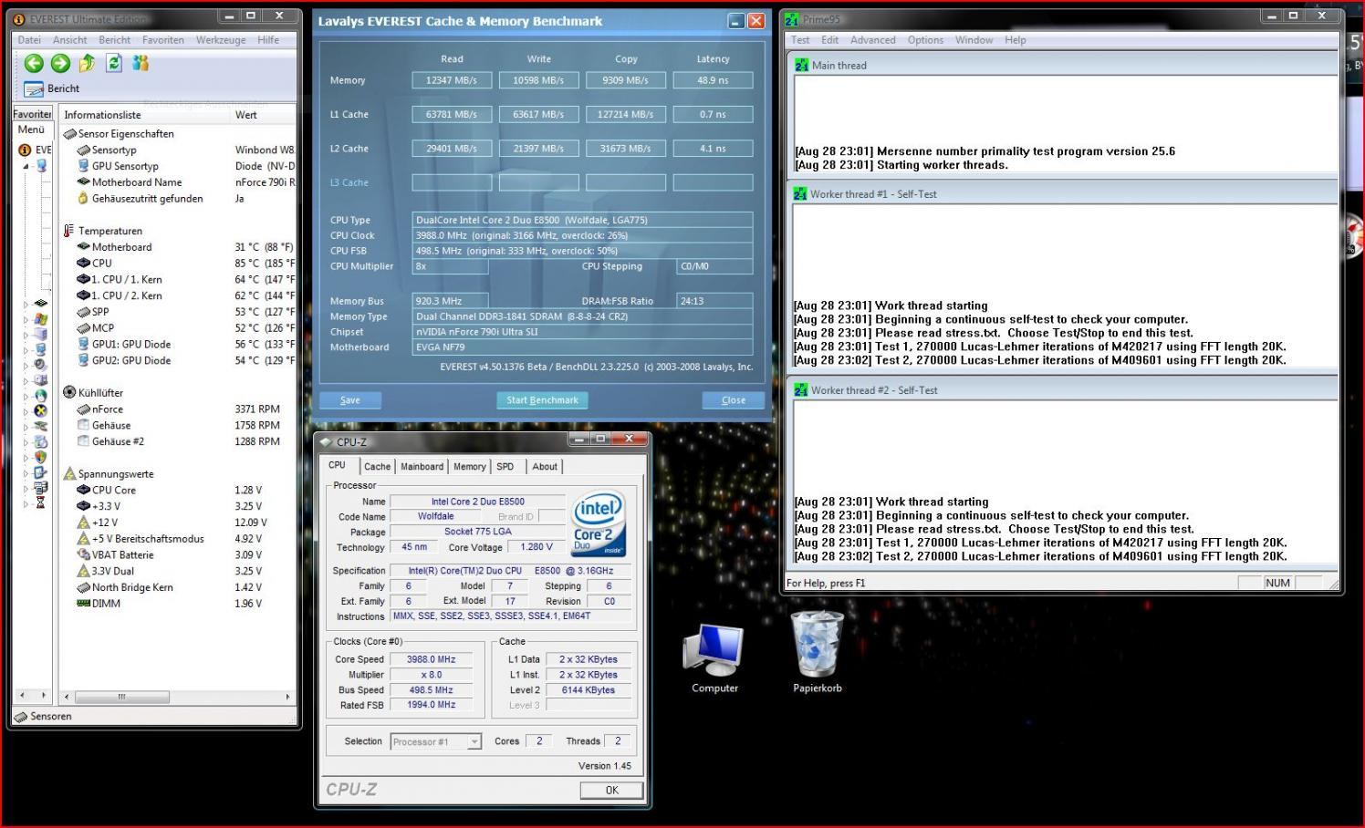

Meine haben D9GHS, war es damals.. ändert sich ja auch im Laufe der Zeit und der Revisionen.
Aber ich sags nochmal, meine Laufen bis ca. 1890Mhz mit P1&P2 aktiviert.
Bei 2000 muss ich es deaktivieren! Und das schaut dann nochmal so aus (achte auf die Screen-Benennung, dann blickste schneller durch ;)):

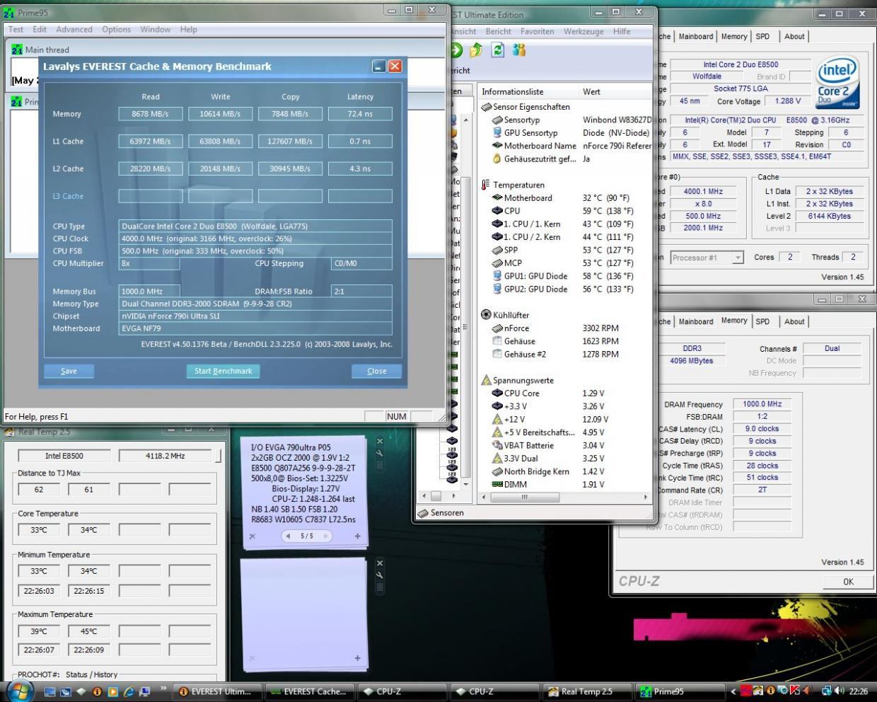

jo meine RAM's laufen auf 2000MHz, dabei ist P1 und P2 auf Enable ! Läuft alles Problemlos ! Sogar wenn ich noch die Timings verschärfe !

Siehe meine Screens ein paar Posts vorher, da ist P1+P2 meistens an, bei 2000Mhz ist es deaktiviert, dann kannst du sehen was es ausmacht.

Dein Quad wird wohl keine 500SyncMode zulassen, aber 450:2000 würde ja reichen, Hauptsache P1+P2on.
Was mich bei mir langweilt: Jetzt wo die 500FSB locker gehen, hab ich festgestellt, dass ich nicht 500:1800 fahren kann, dabei würde ja noch etwas springen bei Lese-und Sreib..

FSB500 sind schon eine Nummer zu hart für meinem Quad :(
Hab es natürlich mit FSB450x9 gemacht ;) Dazu hab ich noch die Timings von 9-9-9-24 auf 8-8-8-22 bei 2000MHz verschärft :coolblue:

Wie man sieht macht es fast keinen Unterschied ob man 1800 oder 2000 fährt,
teilweise sind die bei mir mit 1800 8er-timings schneller, da SyncMode, wollte ich damit aber jetzt nicht bezwecken V8 ;)
