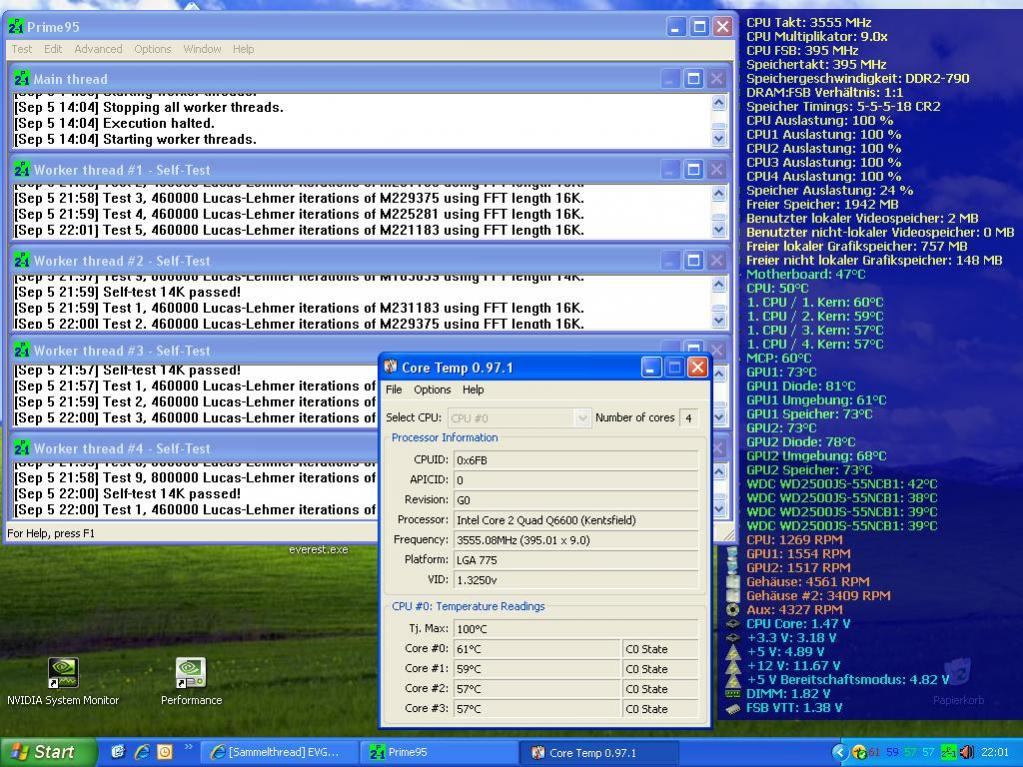

so hatte ne ganze zeit nichts mehr von mir hören lassen.
so beim oc`en bin ich jetzt bei 3,55Ghz angelangt.der takt läuft stabil.das problem auf den weg dahin war immer der sch... speicher "osz 1066 sli ready".was ich aber nicht annahm sondern ich dachte es steigt immer die cpu aus.also timings hoch kein erfolg (prime 1h) so dann nb spannung hoch und beim speicher jedec standard so jetzt läuft prime schon ne weile (2h<).
daher meine empfehlung bei dieser speicher -mb kostellation: beim oc speicher auf jedec standard stellen und wenn fsb stabil und alles andere eingestellt ist sich an den speichertakt machen spart zeit ohne ende.
hatte einer die gleiche problem ?
