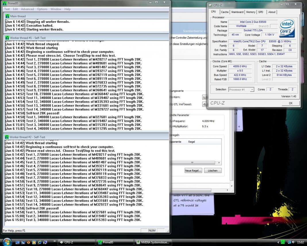

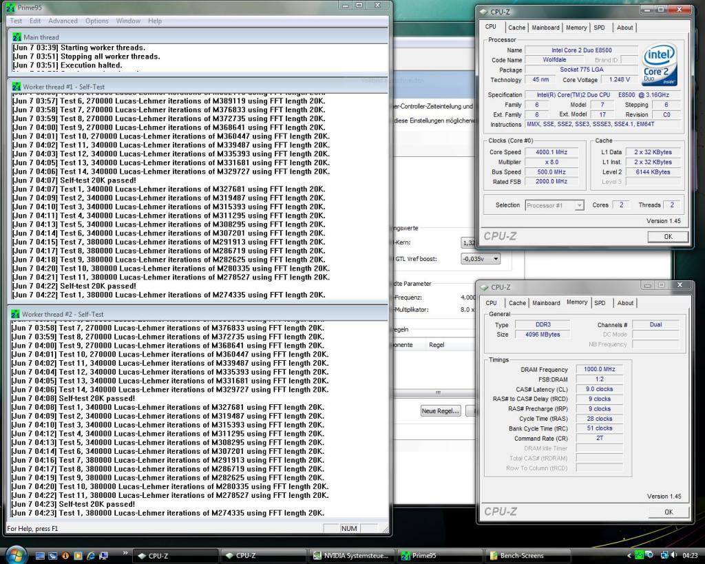

Hey Sly, hier nochmal die Screens für dich zwecks DDR3-2000, ging leider net über PN
1. Blend über 1,5h 2. Bissl an den GTLs gedreht 3. Bei niedrigem FSB braucht die CPU auch weniger VCore für den gleichen Takt.. 1.21V war am Anfang mein niedrigstes, mit etwas VTT und GTL-fummlerei kommt das bei raus.
