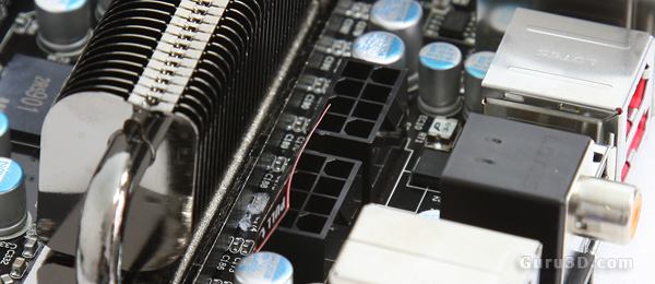

Also mochtest aufs Classifield uppen, ich würde einfach genung Verlust Leistung der fixen Komponenten die Du verbauen möchtest oder später zulegen mit ein rechnen. Das Classifield hat jo ....
Screen: imageview.php.jpeg Classifield
....Stromanschlüsse um die CPU gegebenfalls mit 600W beliefern welche NT die das können weiss ich auch nicht meine aber in der 1000W Klasse sollten die zu finden sein. Ich dachte die neuen Grakas werden heute alle mit HDMI Adapter ausgeliefert .?.?. :hmm:

Wie viele 8Pin Stromanschlüsse hat das Mainboard?
---------- Beitrag hinzugefügt um 14:00 ---------- Vorheriger Beitrag war um 13:59 ----------
Hab das Bild nicht gesehen. Mauss man beide anschließen?

Das normale x58 hat nur einen 8-Pin das Classifield hingegen 2 x, das garantiert Leuten genügend Saft um jeden CPU ab zu rauchen, stabilere Spannungversorgung der CPU man kan muss aber nicht absolut nichts für normal User, der braucht so etwas nicht.

@ Murty,
das EVGA X58 hat nur 1x 8pin
das EVGA X58 Classified hat 2x 8Pin wobei du nicht unbedingt beide nutzen musst ;)
