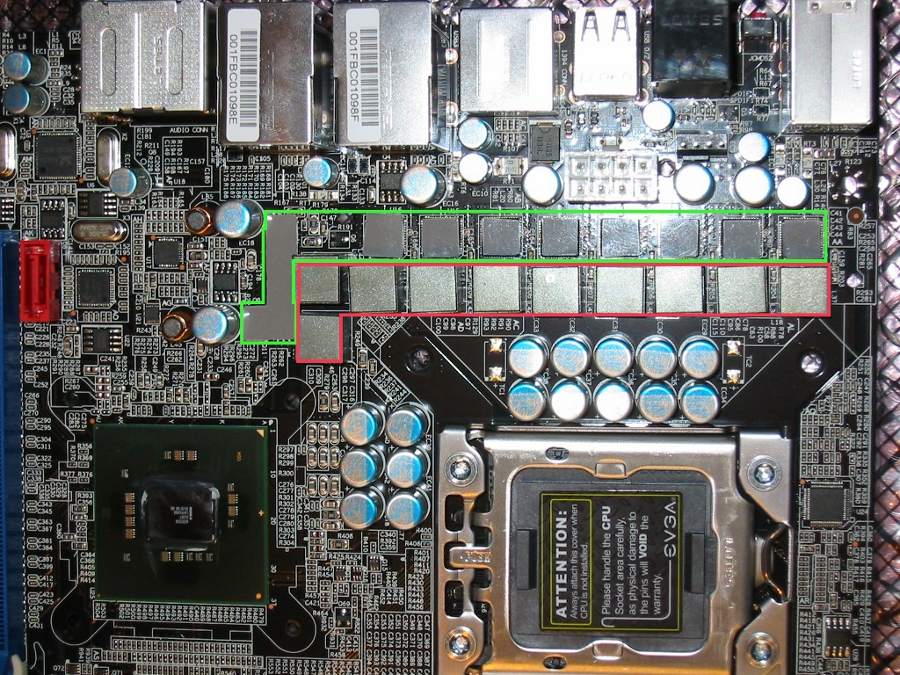

ich bin grad am Basteln:
attachment.php
Auf den Spawas im grün umrandeten Bereich hab ich bereits Pads aufgelegt. Die Teile waren ja vorher auch mit einem Kühler bedeckt.
Jetzt sind in der Anleitung von EK auch die rot umrandeten Bauteile markiert.
Ich würd jetzt mal davon ausgehen, dass das ein Fehler ist und dort deswegen keine Pads anbringen. Hat ja auch nicht viel Sinn, da beim Block links unten ohnehin nur die äußerste Ecke bedeckt wird.
Wie seht ihr das?
ciao Tom

ich hab damals beim Anfi Set nur diePads in deinen grün umrandeten Bereiche gelegt, das andere häte nicht viel Sinn

Wegen der Pads... beim EK ist die Anleitung falsch, habe ich gestern beim Verbauen auch gesehen.
Egal, so geht's:
/edit.
BTW, das ist ein halbes 120x20mm Phobya-Pad mit 1mm, welches Wärmeleitwerte einer guten Paste hat (5W/mK).
