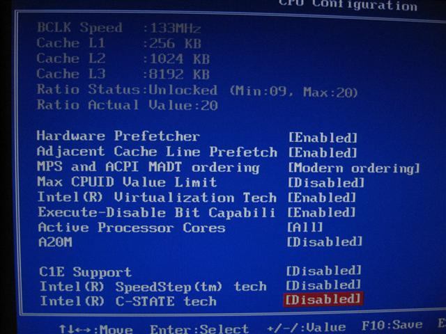

ich habe ebenfalls ein p55 ftw board verbaut mit einem intel core i5 750 prozessor und 2x2048MB Kit Mushkin XP3-12800 1600MHz LGA1156 CL8 ram
anfangs lief er super richtig schnell.... doch dann habe ich auf dass neuste bios geflasht... dann fingen die probleme schon an... er wurde richtig träge systemstart dauerte wesentlich länger etc.....
mittlerweile habe ich rausgefunden dass mein turbo boost deaktiviert war.. diesen habe ich dann wieder aktiviert jedoch ohne deutliche verbesserung....
ich hab jetzt auch wieder auf ein älteres biso geflasht a36 oder so jedoch ists damit auch nicht besser...
Auf welches bios sollte ich eurer meinung nach flashen?

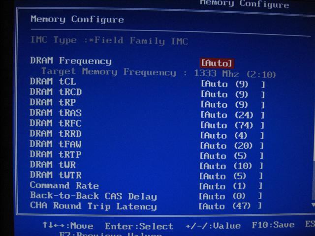

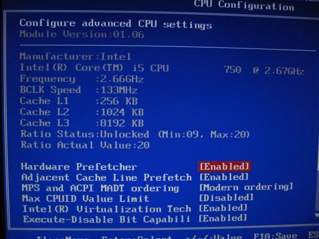

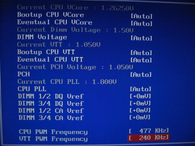

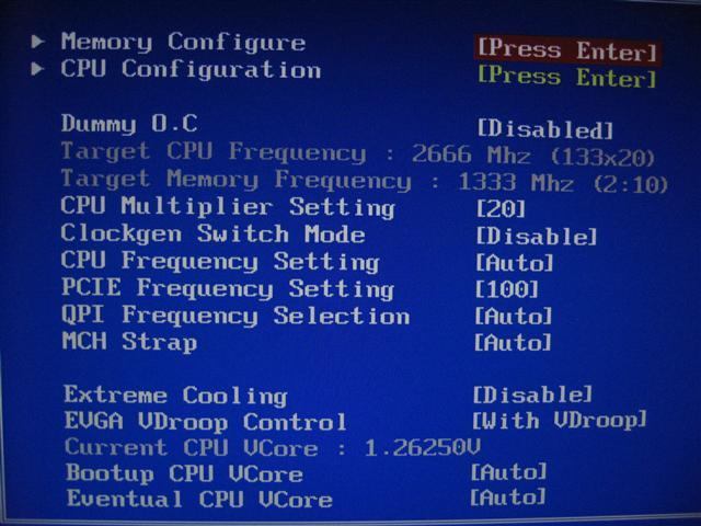

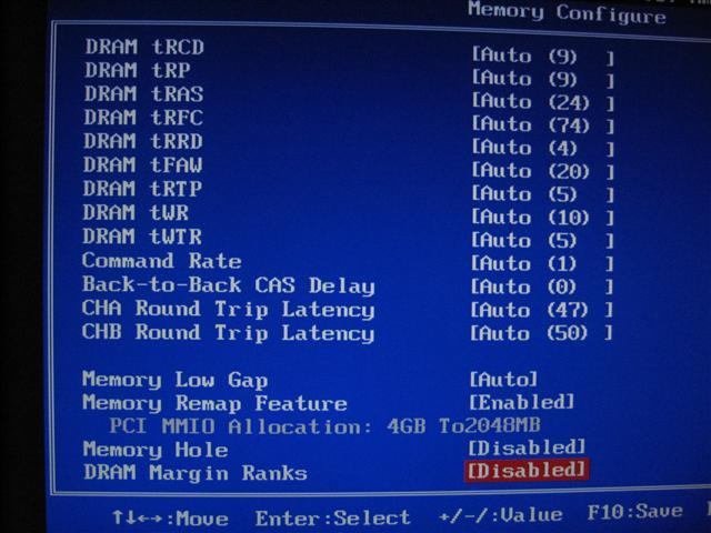

ich werde es jetzt mal auf a48 flashen und pics von allen einstellungen machen und hier anhängen... ich wäre euch ultra dankbar wenn mal einer drüberschauen könnte und mir sagen könnte welche einstellungen ich vornehmen musst damit er wieder optimal läuft....
falls man den core i5 750 mit stock kühlung auch etwas übertakten kann wäre ich um genaue angaben, welche werte ich wie verändern muss ebenfalls sehr dankbar.......
Vielen dank schonmal die pics folgen gleich......
Gruß Andy

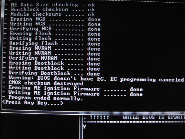

erstmal bekomm ich beim flashen folgende meldung normal?

tausend dank schonmal....

Die Meldung beim flashen ist normal!:)
Ich hab beide Bios drauf 48 und 51 und beide laufen gut ohne Probleme bis jetzt.
An deiner stelle würde ich den Ram und die Timings immer Manuel einstellen (Spannung 1,65 DRam Frequency immer so auf den Wert,das du in deinen Spezifikationen bist z.b 2:10 ,außer du kannst deinen Ram gut OC das er mehr kann.Ansonsten unter den 1600Mhz bleiben bei hohen BLCK)kannst du ja aus Testen wie gut dein Ram geht (1800 oder sogar 2000MHZ)
Hier mal Settings für 3,8GHz wenn es dir hilft,kannst ja mal Testen!Hab die Vcore mal ein bisschen angehoben normal brauche ich das nicht mal für 4 GHz,aber für dich zum Testen müsste es auch so laufen.Kannst ja später mit der Vcore runter um zu sehen wie gut "deine CPU ist" Natürlich auch die Temps beachten mit deinem Kühler!!!
danke dir schonmal für deine antwort.... ich habe den standart kühler denkst du damit sind 3,6ghz überhaupt realisierbar?
Ich denke für 3,6 zum Zocken oder ich weiß nicht was du machst wird knapp,musst du mal die Temps beobachten!
Für Prime Test nicht zu empfehlen da es zu heiß wird.
Wenn du OC willst kauf dir dann am besten einen guten Kühler,ansonsten BLCK runter so das du auf 3,3 oder 3,4 GHz kommst und dein Temps im Rahmen bleiben max.70° weniger ist besser.
Teste es aus, je weiter runter du mit der Vcore kommst desto besser und Kühler. :)
