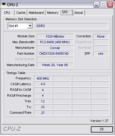

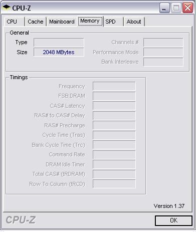

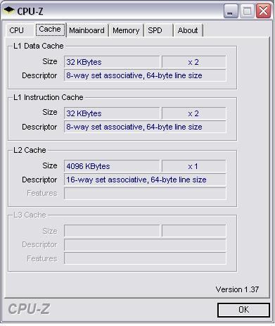

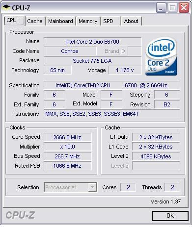

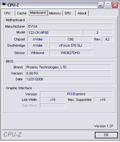

ich würde auch gerne wissen ob bei mir alles optimal eingestellt ist.
zumindest habe ich bis jetzt nichts verändert.
warum habe ich bei cpu-z unter memory nichts stehen??? muss ich da was einstellen?
