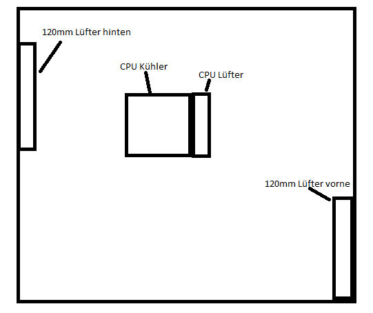

Es gab da keine Probleme. Die tourt normalwerweise nicht die lüfter hoch. Ich tippe mal auf eine unzureichende Zutluft/Abluft im Gehäuse.
Zeige mir mal den ungefähren Aufbau deines PC mit Lüftern. von mir aus auch mit paint. Denn diese art Lüfter Karten brauchen genügend Durchzug im Gehäuse!
Ansonsten entsteht ein Hitzestau über der Grafikkarte die auch dann die CPU belastet. Und das wird auch der Grund für deine ausfälle sein.

Siehe Anhang fürn Airflow. Die Graka ist unterhalb der CPU und dem hinteren Lüfter.
Die Karte war davor vom Lüfter verbau gleich.

Ja das könnte unter Umständen bei hohen Raumtemperaturen die wir im Sommer haben eng werden. Weil die Abwärme der Grafikkarte im Gehäuse bleibt!
Bei mir blasen vorne übereinander 2x120 rein und oben ziehen 2x140 raus sowie hinter dem CPU Kühler noch ein 120er rausbläst.
