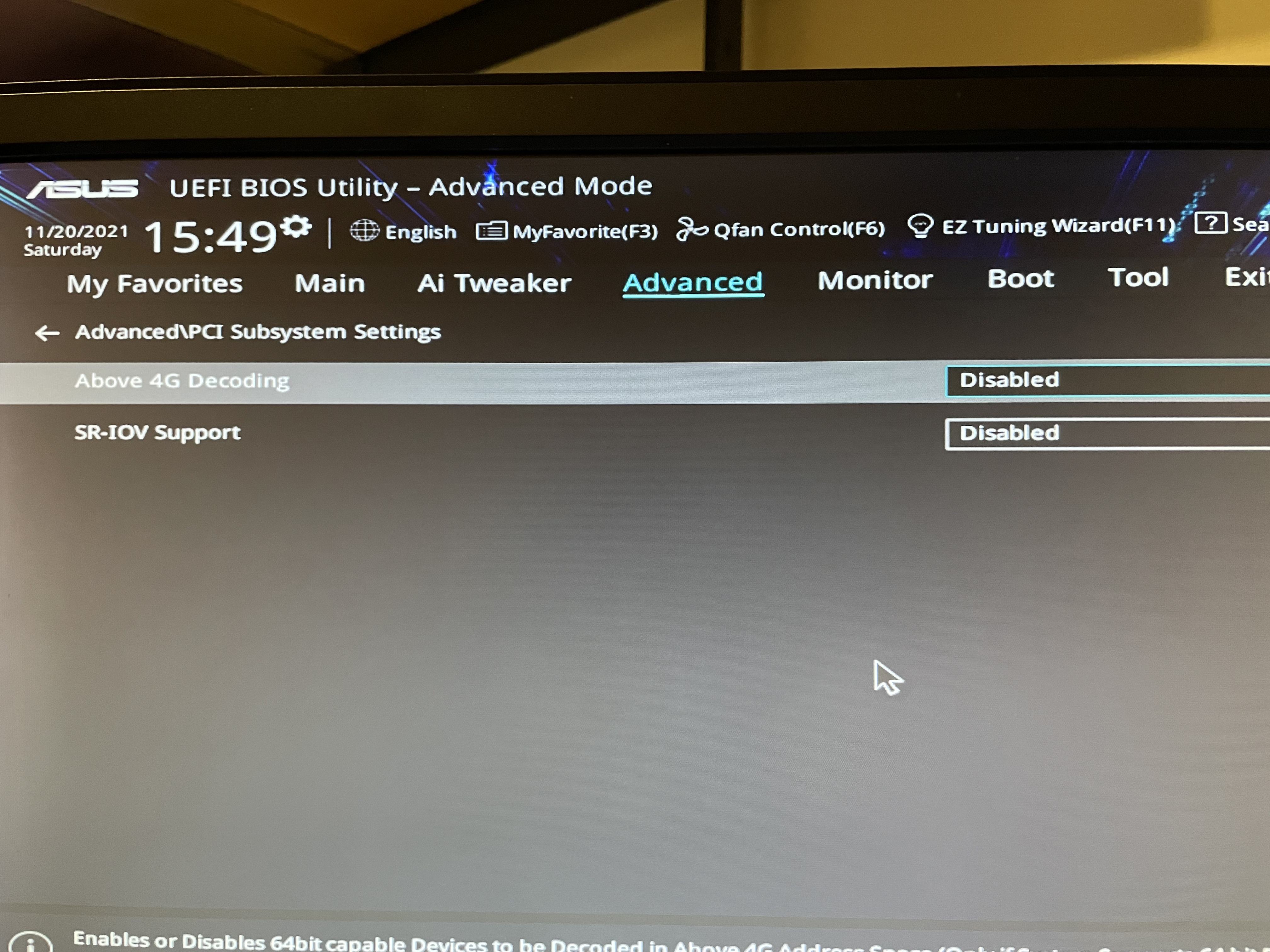

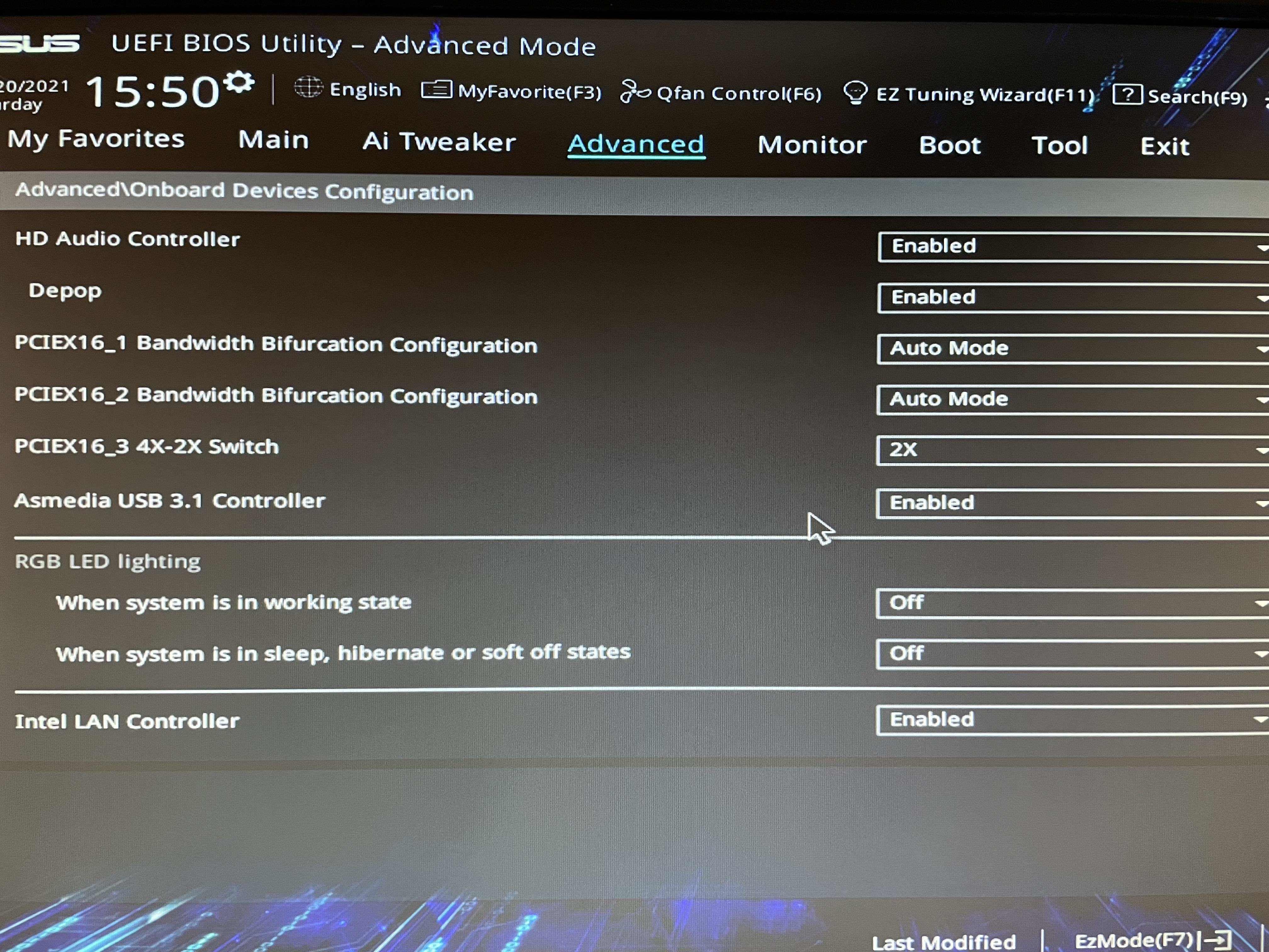

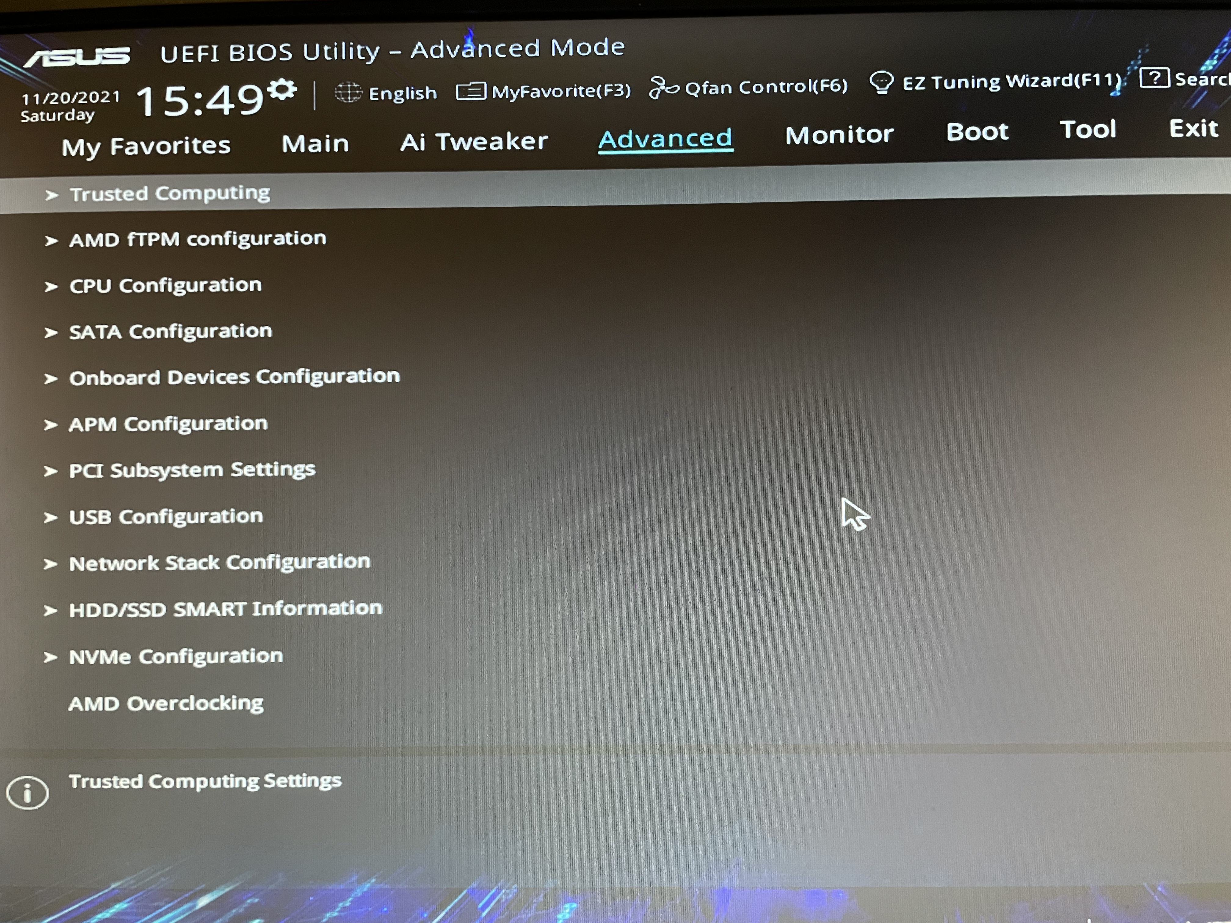

habe eine EVGA 3080 und suche verzweifelt die Möglichkeit mein ASUS PRIME PRO X470 auf Gen3 zu forcen... (Bios updated for 5600X)
Zur Auswahl stehen nur [AUTO] und [PCIe RAID Mode] für PCIEX16_1 bzw. PCIEX16_2,
sowie [AUTO], [X2] und [X4] für PCIEX16_1
Die Karte funktioniert im SLOT Direkt via GEN3, wegen Platzmangel verwende ich einen Riser und erhalte "no vga post"
Ist es möglich das durch den Riser auf GEN2 oder GEN1 umgeschaltet wird?
Vlt. ein Defekt bei der 3080? Die Plastikbox im Karton war bei Auslieferung gesplittert...
Hat jmd. eine Idee...?
P.S. mit einer geliehenen 3080TI FE habe ich diese Probleme nicht und die Karte wird auch via Riser erkannt und läuft auf GEN2...

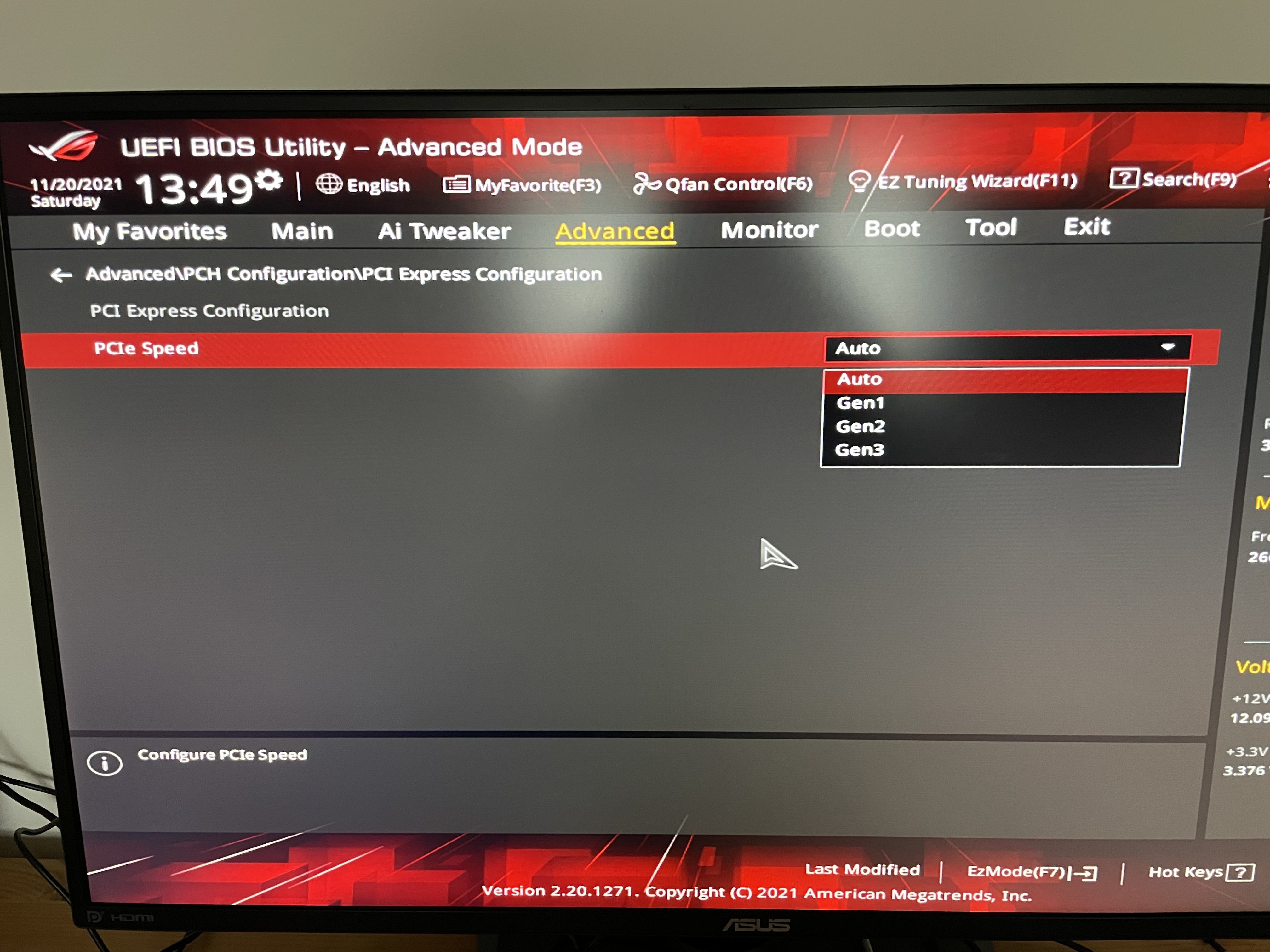

Will auch nicht… ich habe glaub schon fast alles ausprobiert und habe gehofft das im bios noch irgendwo etwas versteckt ist
Das bei dir ein PCIe-Slot ist, der an der CPU hängt, könnte das natürlich auch in irgendeinem AMD-Untermenü sein statt bei PCH.
Es muss aber eigentlich eine Funktion zum Festlegen der PCIe-Gen geben. Zur Not mal den Asus-Support fragen...
