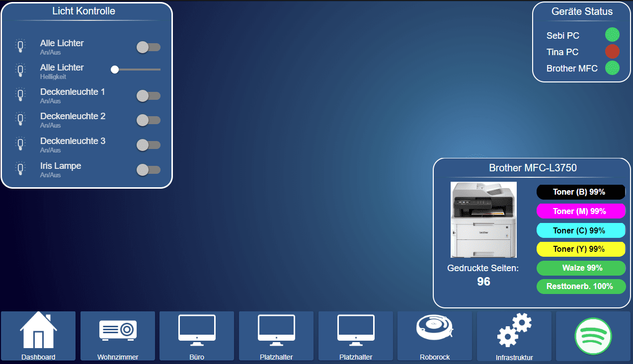

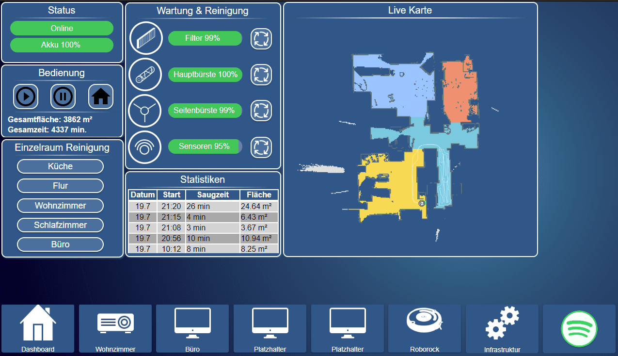

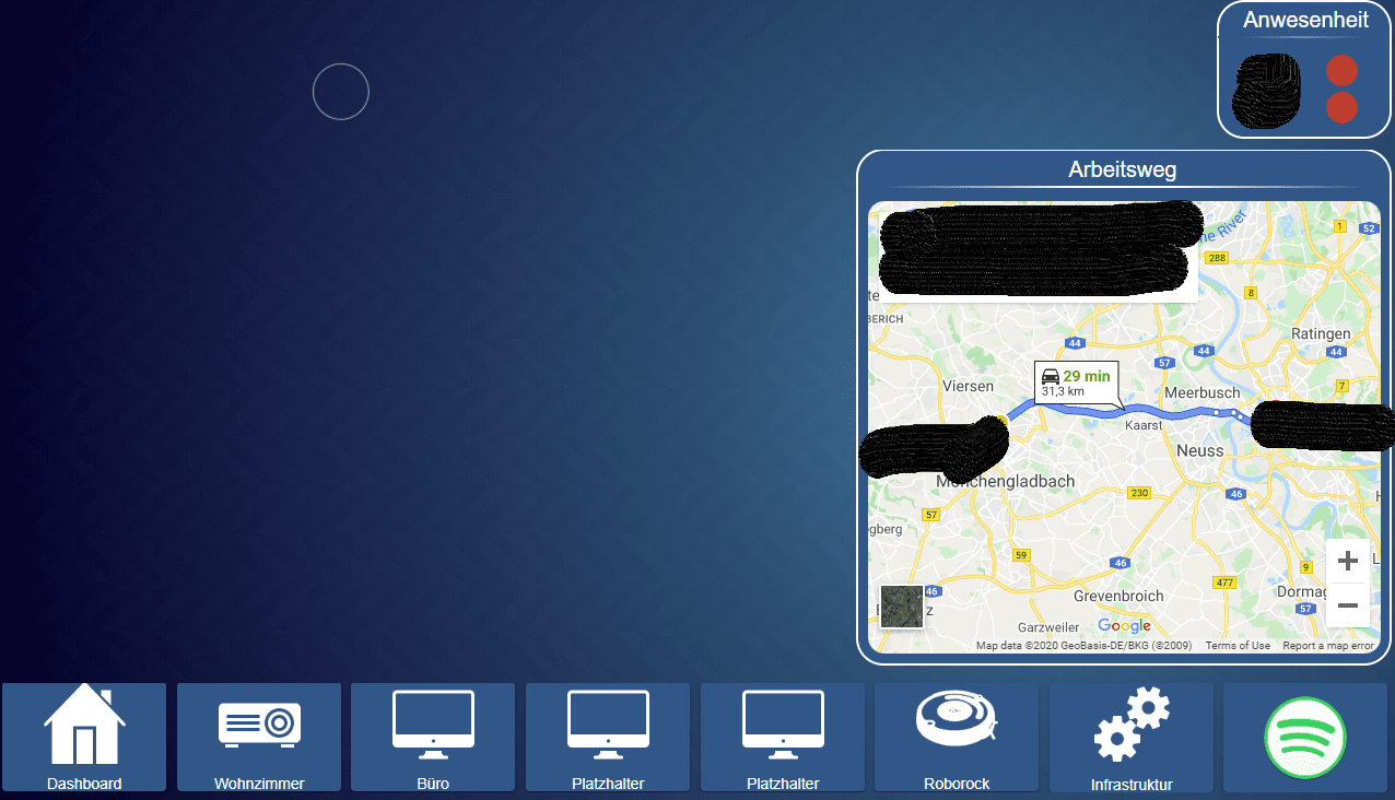

Ich bastel derzeit auch ein wenig in der aktuellen Wohnung herum um im Haus, welches wir gerade bauen, dann direkt die richtigen Entscheidungen zu treffen. KNX war leider keine Option weil es das Budget gesprengt hätte.
Ich bin bei IOBroker hängen geblieben. Läuft auf meinem Server als Docker Container (Zigbee Stick ist durchgereicht).
Licht ist Hue.
TV usw wird über einen Harmony Hub gesteuert.
Das meiste steuern wir über Alexa.
Probiere dazu derzeit einige Dinge wie zB. einen Aqara Zigbee Schalter aus. Außerdem haben wir ein FireHD10 Tablet an der Wand zur Steuerung.
Was mich an IOBroker kolossal stört ist der Aufwand den man betreiben muss um eine Visualisierung aufzubauen. Das kostet schon sehr viel Zeit und ist vor allem nichts, was wirklich Spaß macht. Da fehlt mir einfach ein einheitlicher schöner Editor mit der ich mir in wenigen Schritten eine einheitliche Visualisierung zusammenclicken kann.

Die GUI war auch der Grund warum ich das gar nicht erst probiert hab :fresse2: Schau dir mal Home Assistant an ;)
