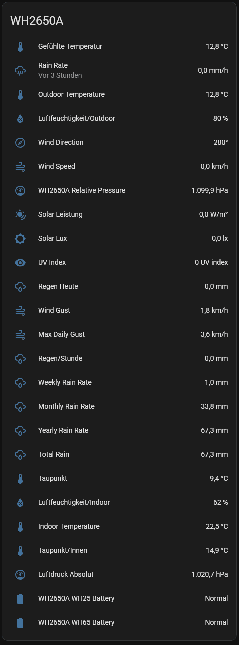

Läuft sie lokal oder Cloud Only? Hatte sowas auch schon mal angedacht
Lokal. Kommt über die Ecowitt-Integration in HA an. Hat so einen kleinen Wlan Empfänger/Sender. Der sich mit Deinem Netzwerk verbindet und die Daten in Dein Wlan schickt, die er von der Station abholt.

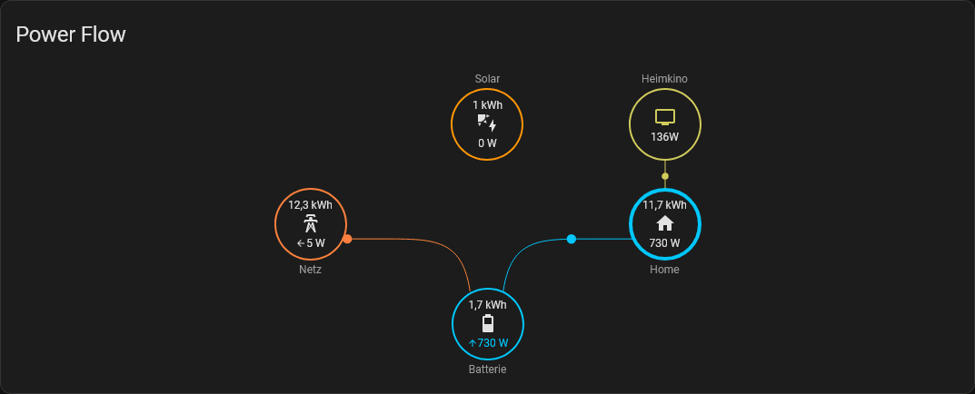

Liebe Smart-Home bzw. Home-Assistant wissende (besonders die Programmierer unter uns).
Ich errechne für mein Dashboard die "real" verfügbare Restkapazität meiner Batterie. Ich möchte mir das blöde rumgerechne mit dem MinSoc ersparen (also das ständig ..... der Minsoc ist bei 20%, ich hab jetzt noch 30% in der Batterie ... das wären dann noch 10%, also hab ich noch 1,92kWh nutzbare Restenergie in der Batterie).
Das ist eigentlich nicht weiter schwierig.
Code:
  - name: "Batterie Restkapazitaet gerechnet"
    unique_id: "batterie_rest_gerechnet"
    unit_of_measurement: "kWh"
    device_class: energy
    state: >
            {{ ((states ('sensor.sph4000_battery_soc') | float) - (states('input_number.minsoc') | float)) * ((states ('input_number.realkapazitaet_batterie') | float) /100) }}
Ich rechne den aktuellen SOC minus dem MinSoc, damit hab ich die Restkapazität in %, und den Wert multipliziere ich mit der Realkapazität der Batterie.
So weit so gut.
ABER
Wenn ich jetzt den Minsoc höher setze als die Batterie noch Restkapazität hat (also z.b. von 10% hoch auf 20%), dann müsste der Wert ja eigentlich negativ werden.
Macht er aber nicht. Und ich bin zu blöd zu raffen, WARUM er das nicht macht^^.
Eventuell kann ja jemand meine Nase mit der groben Kelle auf meinen Denkfehler hinweisen. Kann Pipe Float keine negativen Werte hervorbringen?
Edit: Mein Fehler.... Das Ergebnis wird richtig gerechnet, aber in der Power-Flow-Card nicht richtig angezeigt. Da schaue ich mir die Karte noch mal genauer an.
Sorry.
Edit: Liegt an der Karte, aber da ich kein Plan davon habe, wüsste ich auch nicht wie ich da eine Änderung hinbekomme. Hab nen Feature Request auf Gitgub gelassen. Vielleicht kann ich mir den Quellcode ja auch von Github runterladen und ein bisschen Trial + Error drinne rumstochern....
Ne, kann ich nicht. Bin ich zu blöd zu :-(

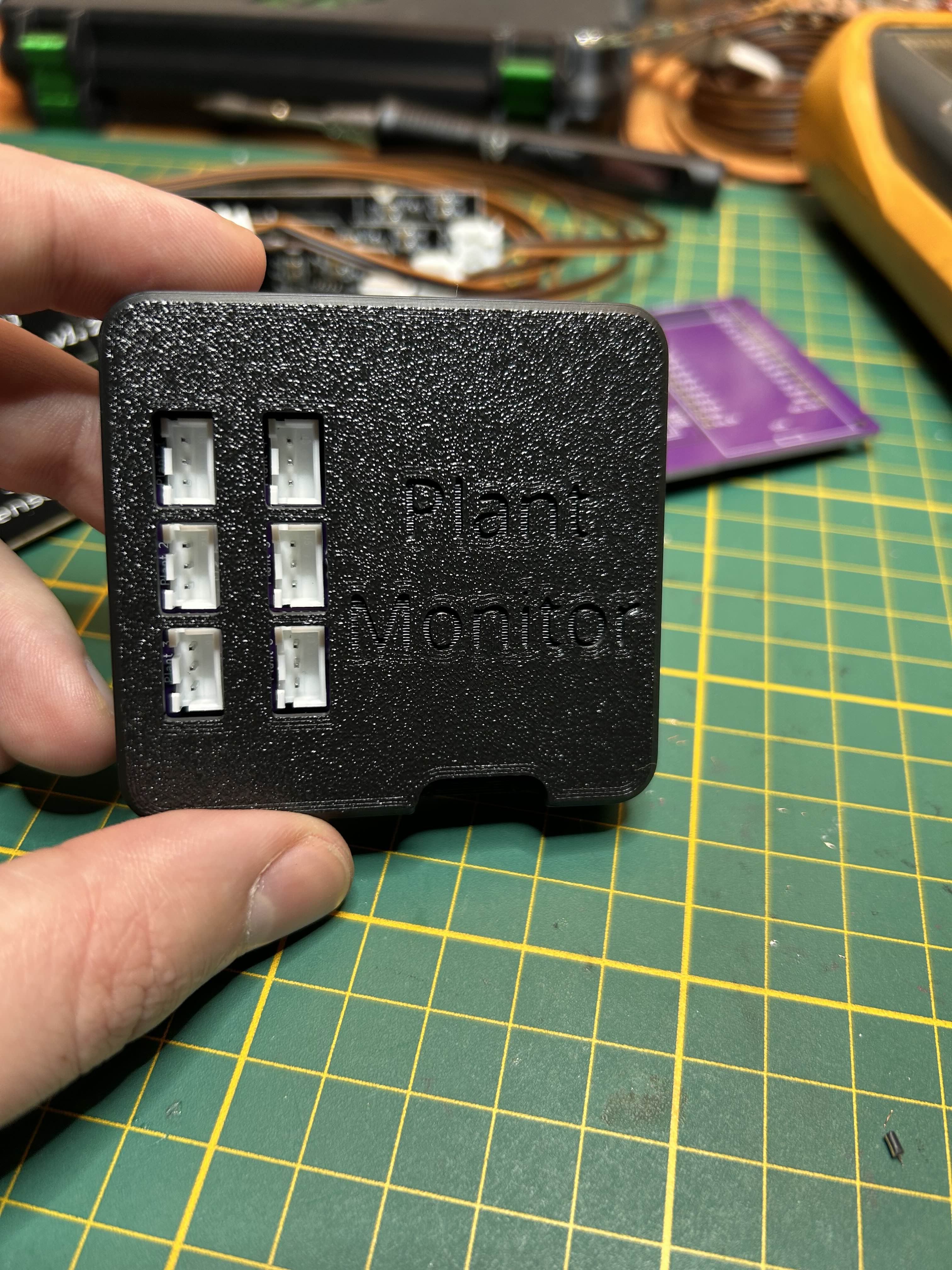

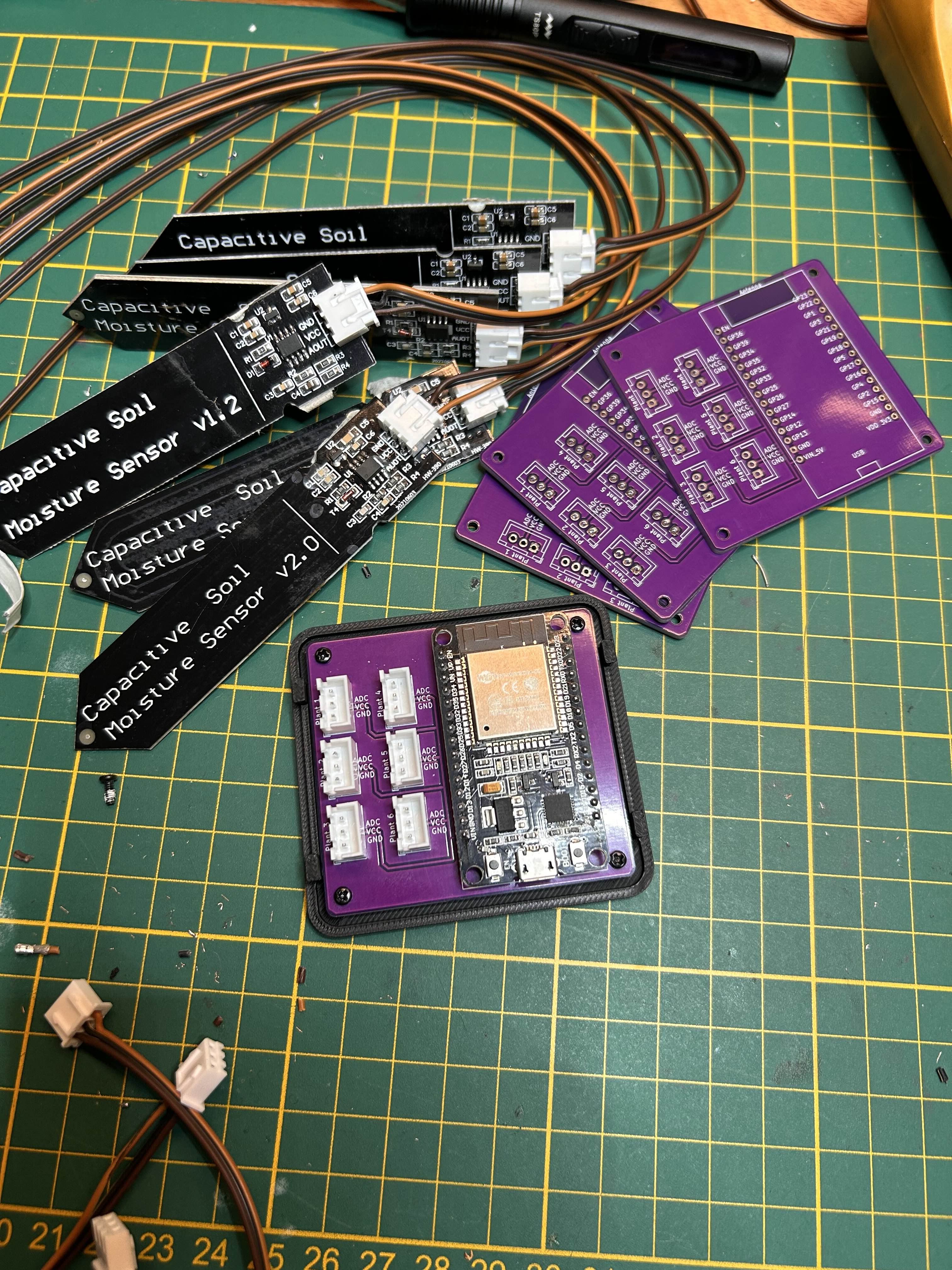

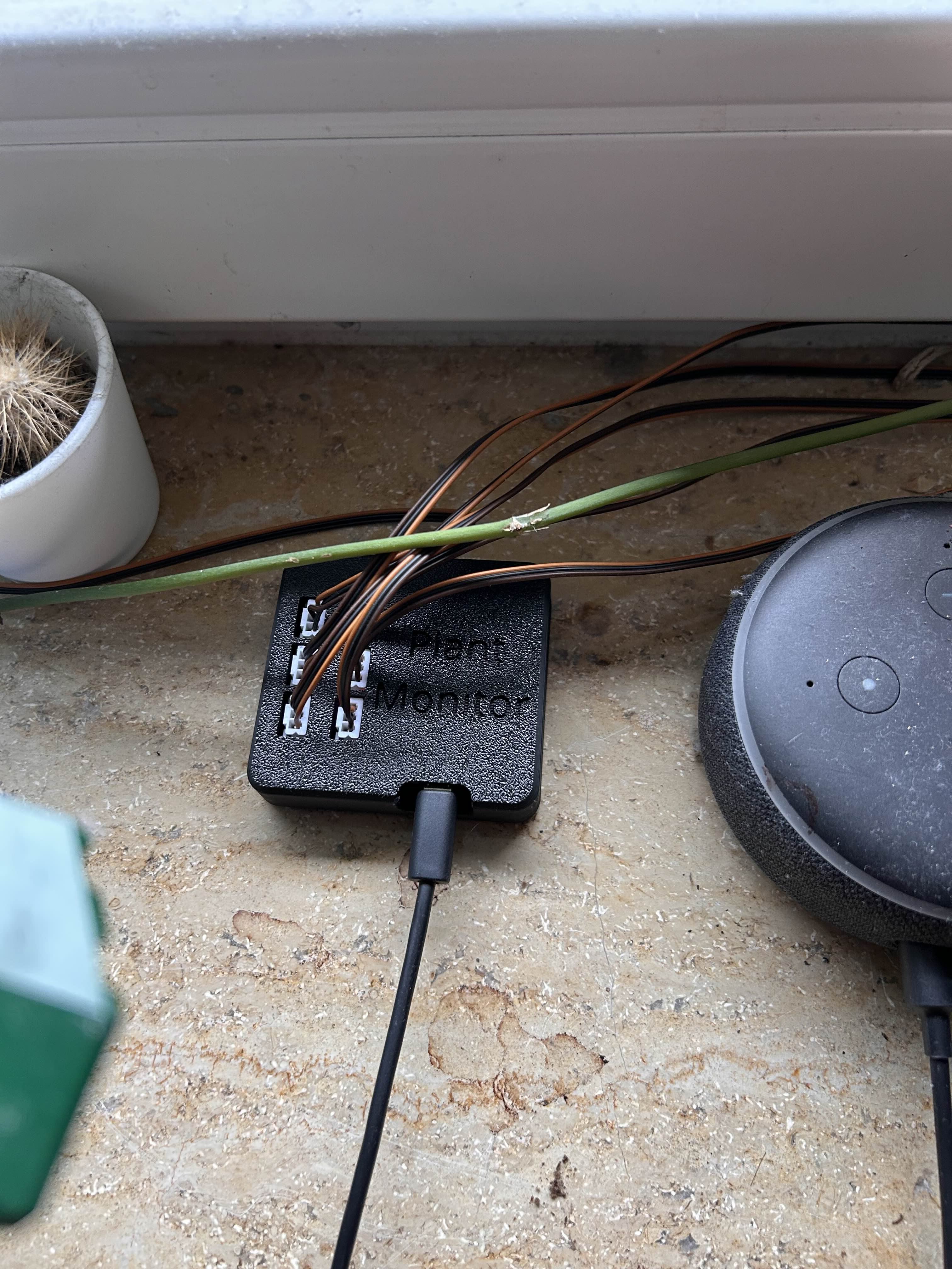

So, Pflanzendings läuft :d
Dashboard dazu:
Ja ist Zeit zum gießen, aber gut für das Beispiel jetzt :d Wenn die Feuchtigkeit unter dem Schwellwert liegt gibts ne Benachrichtgung (wird jeden Tag um 10 geprüft), ist die Feuchtigkeit zu hoch wird das Icon blau.
Hast du mal ne BOM und ne Anleitung dazu? Ich hab mir zum testen mal eine Handvoll von den Tuya-Zigbee-Sensoren gekauft, aber die haben rund 10€ das Stück gekostet.
Deswegen wollte ich die nicht :d kann dir gern eins der PCBs zukommen lassen, dann brauchst du nur noch n passenden ESP und JST Stecker/Buchsen :) pack ich bei Gelegenheit auch alles mal in ein Git Repo
Wenn du magst kannst du mir auch einfach das Gerber-File schicken. Ich muss heute oder morgen eh was bei JLCPCB bestellen :bigok:
