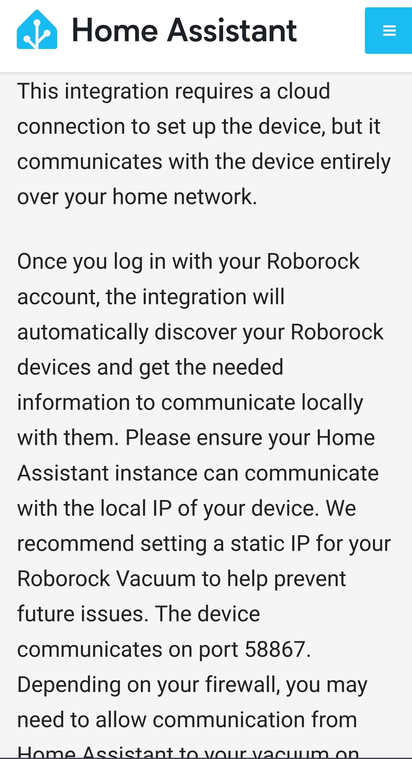

Na angeblich kann ja homeassistant inzwischen die Roborocks bedienen.
Der kann dann direkt ins NEtz funken, zumal er vermutlich in selbigem sitzen wird.
Und homeassistant bzw die app wird wohl nicht ganz so stümperhaft / idiotensicher sein wie die roborock app...
Dann schei**** ich eh auf die Roborock App.
Ich werd das bestimmt alles nicht einzeln eindämmen.
Und welche paranoia wird damit nun befriedigt, das der Wischroboter in einen anderen wlan hängt? Und ja ich weiß, die Server stehen in China und die verkaufen die Daten, sie sammeln können.
Ich lasse nichts von denen in meine "privaten" netze.
Geht ja schon bei den ganzen china wechslerichtern los.
Den lass ich bestimmt nicht ins "interne" netz.
Der darf maximal den einen Port für seine kagg cloud haben und das wars.
sollte Homeassistant auch das gut hinbekommen wird auch diese verbindung sterben....
Die Verbindung geht da afaik aber auch über die Xiaomi Cloud. Müsste ich fast mal testen bei mir, hatte ich auch ne Zeit lang hinterlegt. Außer da gibts wieder irgendwelche eigenen Integrationen für, die das dann wieder anders handhaben :fresse: The way to go wäre da imho definitv Valetudo, wär das bei meinem nicht mit so viel Aufwand verbunden hätte ich das auch schon hinter mir
Muss doch auch ohne gehen...
@Speeddeamon
Ich hab die Integration mal getestet gehabt und man kommt ohne Xiaomi-Account aus.
Man muss nur einen Roborock-Account haben.
Es gab aber wohl mal Probleme bezüglich gebannten Accounts und seitdem habe ich es nicht mehr getestet.
Cool, danke für die Info.
Ich werd mir das bei Zeiten anschauen!
