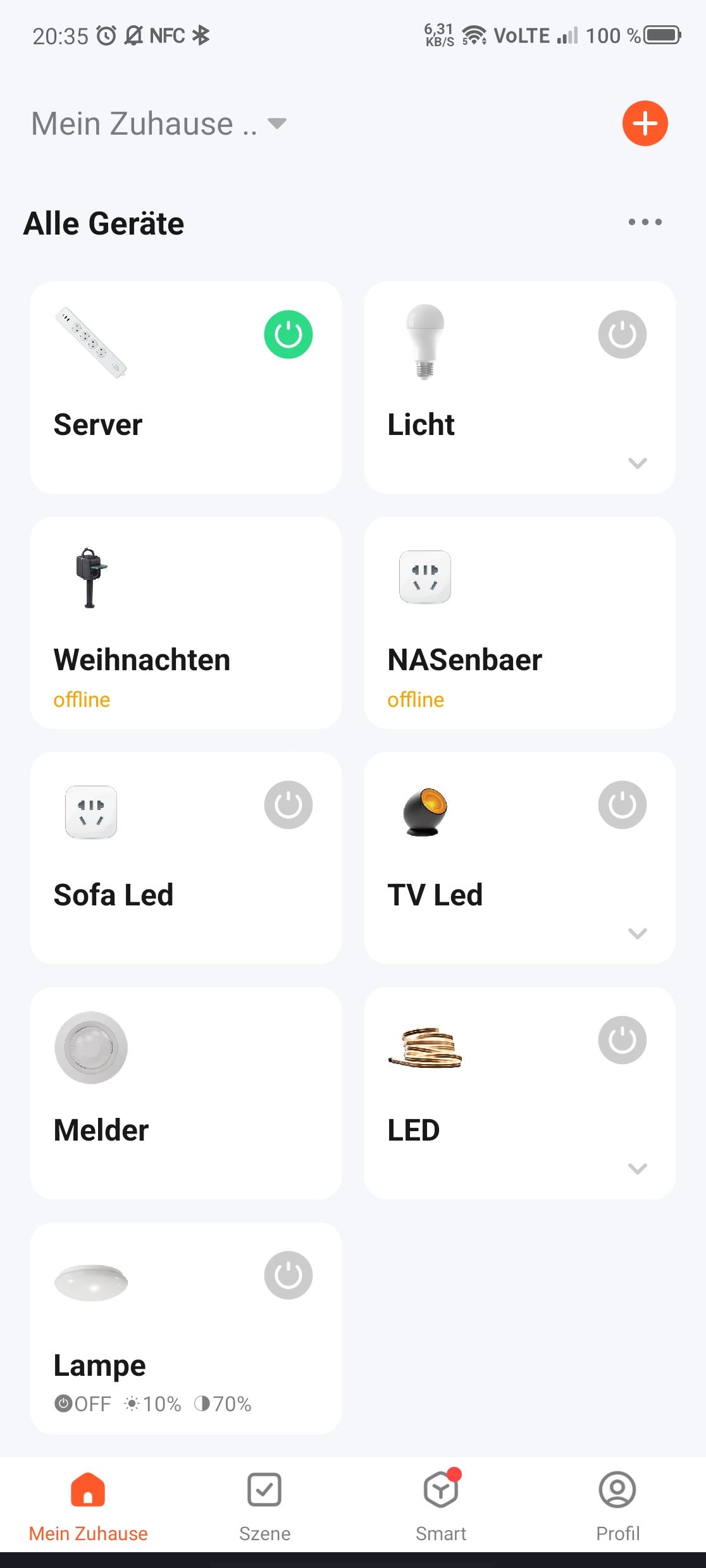

Heute kam noch eine Tuya Steckdosen Leiste dazu. Damit kann ich alle Netzwerkkomponenten inkl. NAS ausschalten und den gesamten Stromverbrauch davon messen.
