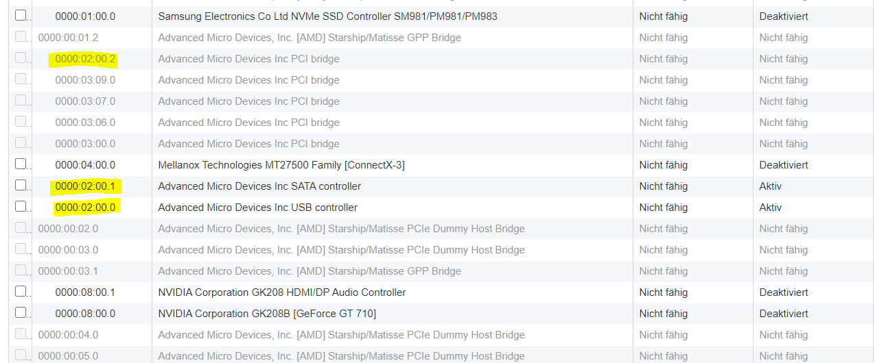

ich habe es nicht geschafft bei einem AM4 Board (ASRock B550M Pro4) mit einem Ryzen 5 3600 den on-board SATA Controller in eine FreeNAS VM durchzureichen.
ESXi lässt es zu passthrough einzuschalten:
Aber beim Starten der VM kommt:

Für Passthrough muss ein PCIe-Gerät vollständig durchgereicht werden, inkl. aller Funktionen (".x"). Bitte mal als PT für "02:00" in der VM-Config eintragen ("alle Funktionen" ist ein Haken, glaube ich), damit beide Funktionen (SATA+USB) in einem Vorgang durchgereicht werden.
edit: Bzw., falls es noch eine .3 oder .4 gibt, müssen die auch alle in die VM.
Ich hab schon versucht beide (die einzigen 02:00.XXX) Geräte in die VM zu nehmen, selber Fehler...
Auch das Ändern von "VMkernel.Boot.disableACSCheck" und "VMkernel.Boot.enableACSCheckForRP" (von hier) war erfolglos.
Ich hätte ja noch einen M1015 hier, würde mir aber gerne den PCIe Slot sparen...
??? wo meinst du ? Ich kenne nur Verwalten/Hardware/PCI-Geräte...
Hab doch ein weiteres Gerät gefunden, und das lässt sich nicht durchreichen :-(

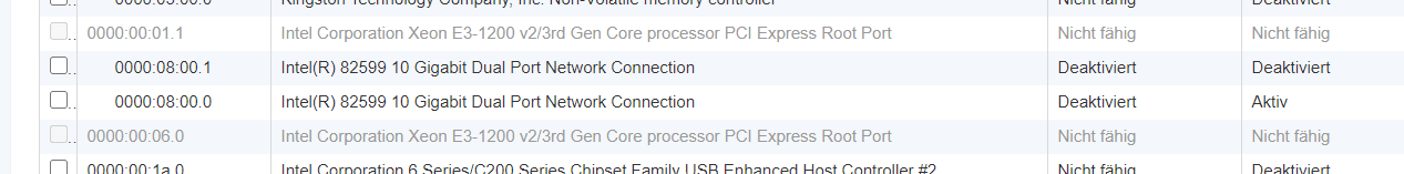

ich habe aber auch (bei dem Intel-System) nur Teile eines Devices an die VM geben können.
z.B. nur einen Port der NIC:
