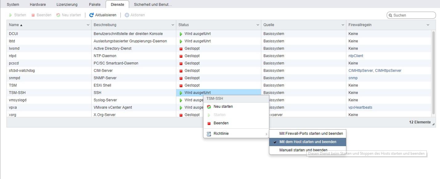

SSH auf ESXi-Host aktiviereren+starten:
1. TSM-SSH-Dienst manuell starten.
2. Unter Host-->Verwalten-->Dienste rechtsklick auf den Dienst "TSM-SSH" und dann auf Richtlinie "Mit dem Host starten und beenden" Haken setzen.
Wäre ja blöd, wenn das Ganze beim nächsten Reboot des Hosts nicht mehr funktioniert...

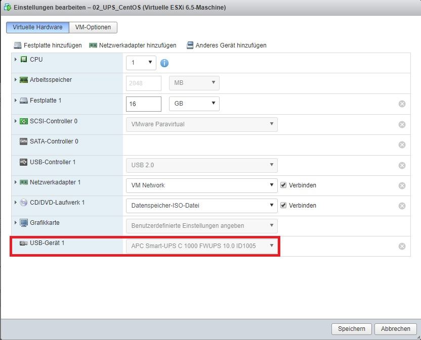

Setup VM Hardware:
CPU: 1
RAM: 2048MB (geht bestimmt auch weniger)
USB: APC

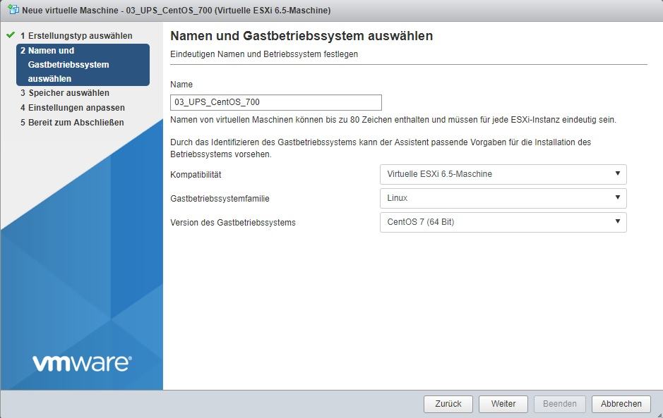

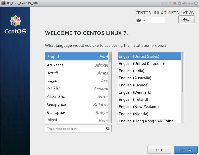

CentOS-VM installieren
Download: CentOS 7 64Bit "Everything ISO"
Ich nehm immer englisch als Sprache, da die meisten Howtos zu Linux eh auf englisch sind. ;)
Im nächsten Screen empfehlen sich einige Anpassungen:

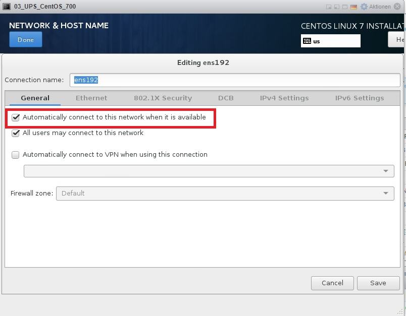

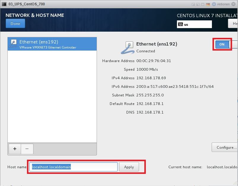

1. Network & Host Name
Praktisch: VMX3NET wird von Haus aus unterstützt.
1.1 NIC aktivieren und ggf. Hostnamen setzen
1.2 Unter "Configure" den automatischen Start bei Verfügbarkeit aktivieren

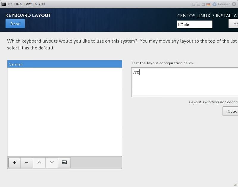

2. Keyboard Layout:
Da nehme ich dann gerne deutsch...

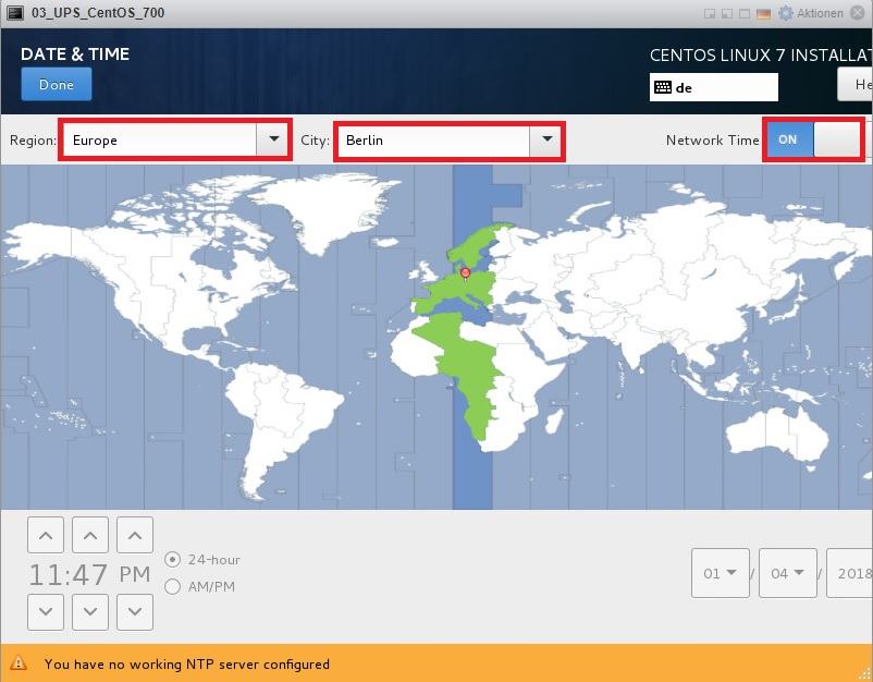

3. Date & Time anpassen:
Region: Europe
City: Berlin
Network time: on

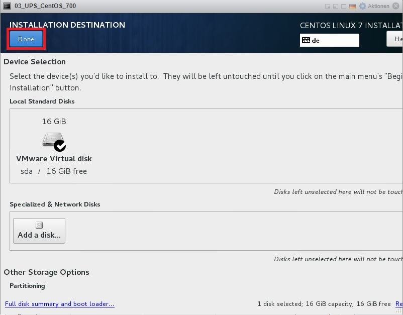

4. Installation Destination:
Muss man nur einmal aufrufen und mit "Done" bestätigen.

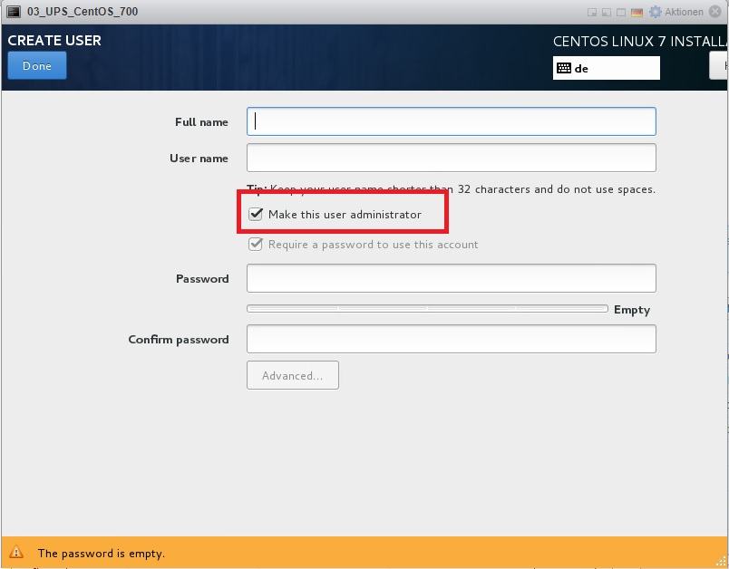

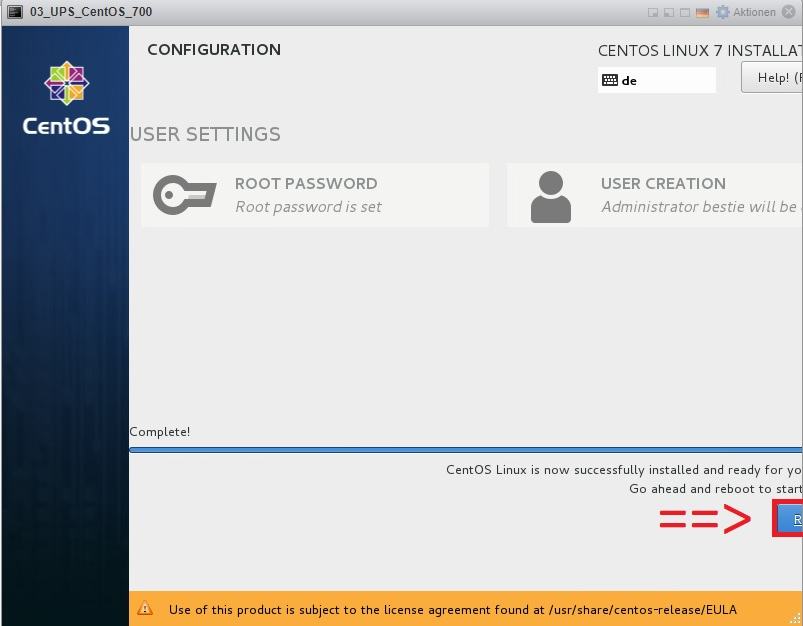

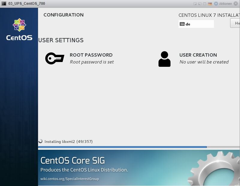

5. User Festlegen:
Neben dem Root-Passwort lege ich zusätzlich direkt einen Admin-User an - wir wollen ja nicht alles immer mit root machen...
Dann begrüßt uns auch bald schon ein 1/3 Reboot-Button (irgendwie klappt das mit der Darstellung im ESXi-Browser-Console nicht so gut):

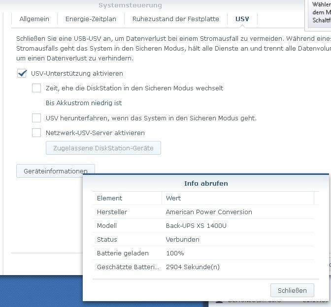

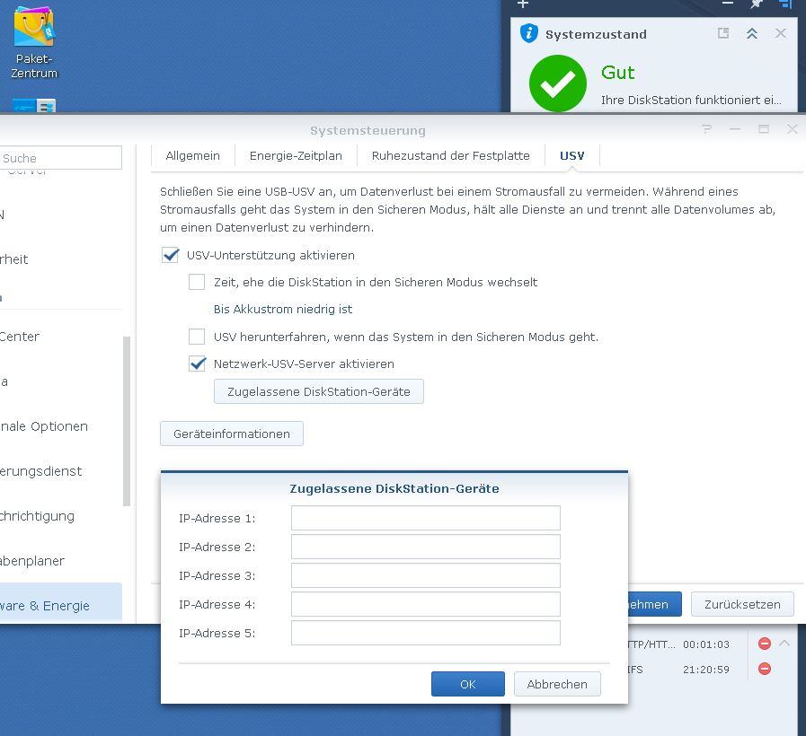

Wer btw. eine NAS von Synology hat (Oder XPEnology als VM laufen lassen hat), kann das herunterfahren darüber auch anstoßen - Leider aber nicht mit sovielen Einstellmöglichkeiten ab wann. (Geht bestimmt auch mit QNAP - Aber nie getestet, da keine USB USV daran angesteckt ist)
Wenn ich mal Lust und Laune habe, kann ich das mal am Wochenende auch hier reinposten, da evtl. für einige Interessant (Wird aber auf dem ESXi Teil je nach deiner Beschreibung wohl nicht viel anders sein :bigok:)
Wäre interessant, wie man bei Synology noch andere externe Aktionen damit triggern kann. Habe es zwar mit einer Windows VM gelöst, aber interessant ist es alle mal.
Platzhalter / Inhalt konsolidiert im Startpost.
Siehe Anhang - Ist zurzeit unkonfiguriert, aber man kann da nicht nur die IP von anderen Diskstations einfügen.
Die NAS schickt halt stumpf ein Signal, dass der Empfänger (Falls er z. B. eben die APC Tools installiert hat) in einen shutdown geht und anschließend fährt die VM/Maschine selbst herunter, somit eig. kein Problem.
Wie gesagt - würde am Wochenende mal auch ne Anleitung hierzu reinposten, aber zurzeit bin ich noch unterwegs :)
