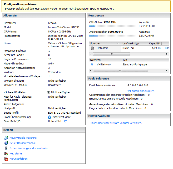

Hi zusammen.
Ich habe zwei identische Server...jeweils mit ESXi auf dem USB Stick installiert.
Beide haben ein RAID10 mit jeweils 4 HDDs (1x mit 600er und 1x mit 300er HDDs).
Der eine (mit den 300er HDDs) läuft super schnell und alles läuft einwandfrei.
Der zweite zeigt mir im vSphere Client eine Meldung (siehe Screenshot) und läuft ziemlich lahm und zäh. Beide haben Win Server 2012 installiert. Beide haben als Festplatte Thick Provisioning.
Jetzt bin ich natürlich auf Fehlersuche. Habt ihr eine Idee?
@systemprotokolle auf dem host werden in einem nicht beständigen speicher gespeichert
Deine Logfiles werden wohl nicht gespeichert und bleiben nur im RAM, aber das sollte nix mit der Performance zu tun haben.
Hast du mal die Cache Settings deines Controllers geprüft.
Wie steggi schon sagt Cache Settings des Raid-Controllers prüfen und ggf. ein Firmware update machen falls eins vorhanden ist.
Ja, habe ich schon geprüft.
Eventuell installiere ich den ESXi mal neu...geht ja schnell.
Aber mich wundert halt auch, dass die Meldung mit den Systemprotokollen nur bei einem ESXi kommen und beim anderen nicht.

Jetzt wird die Meldung nicht mehr angezeigt. Habe nur neu gestartet. Langsam ist er trotzdem noch.
