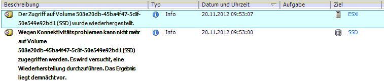

Hallo Leute,
ich habe ein dickes Problem mit meinem ESXi.
Habe es vorhin im einem Thread gepostet, denke aber hier ist es besser aufgehoben weil es imho ein Problem SSD<->ESXi ist.
In der Ereignisanzeige des ESXi habe ich ein Fehler bei Zugriff auf die SSD gefunden (Datastorage der OI VM).
"Wegen Konnektivitätsproblemen kann nicht mehr auf Volume "SSD" zugegriffen werden...
Siehe Bild.
Ist die SSD im Eimer?
Die VM die als einzige auf der SSD liegt ist auch sehr, sehr träge. Ein Neustart dauert 45min.
