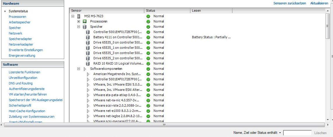

Mal ne kleine Frage zu meinem ESXi und der Verwaltung vom Perc 5/i.
Habe die Treiber in den ESXi eingebunden, und sehe den Status auch.
Jetzt würde ich gerne per Megaraid Storage Manager darauf zugreifen um eine zusätzliches RAID 10 einzurichten, allerdings findet das Prog den Host nicht. Welche Einstellungen (bezüglich Sicherheitsprofil) müssen gemacht werden damit ich den ESXi Host im MSM sehe? Hat da jemand von euch Erfahrung mit?
Zu Beginn hats nämlich funktioniert, und ich hab nix an der Konfig geändert ;)

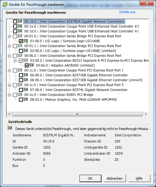

Servus,
vielleicht hat von Euch jemand eine Idee wie ich mein Problem lösen kann. Habe jetzt einige Stunden in Google verbracht, aber bis dato keine Lösung gefunden.
ESXi Hardware:
- Supermicro X9SCM-F
- Intel Xeon E3-1230
- 16GB ECC RAM (Kingston)
- HBA1: LSI/Intel SASUC8i IT Mode -> Passthrough zur Debian VM, 6x 1.5TB HDs + 2x 2TB HDs
- HBA2: LSI/Intel SASUC8i IR Mode -> Hoststorage / 2x 640GB im HW RAID1
- Intel Dual Port NIC PCIe x4

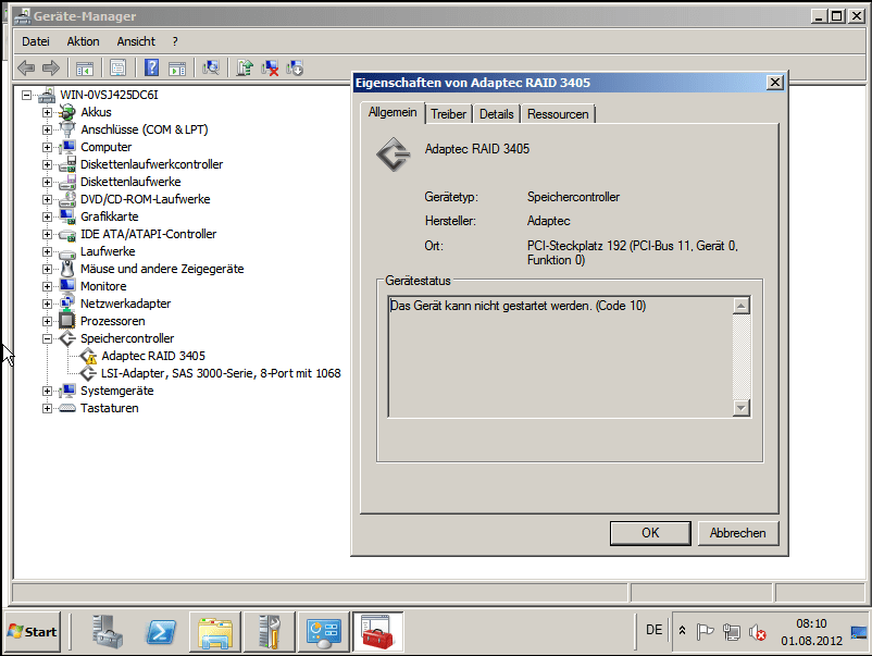

- SAS: Adaptec 3405 -> Passthrough an eine Windows VM (sollte an Win Server 2008 R2 oder WHS 2011, aktuell erstmal Win Server 2008 R2), 4x 1TB HDs
Wie auf dem Screenshot zu sehen ist, wird der Adaptec 3405 zwar erkannt und die Treiber sind auch (von Adaptec/Cert) nachinstalliert worden, aber eben mit dem Fehlercode 10. Das in vielen Foren beschriebene deaktivieren von VT-d kommt nicht in Frage, weil es a) nicht hilft (hatte ich getestet) und b) mein Filer in der Debian VM per Passthrough aus den 6x 1.5TB HDs einen RAID6 (mdadm) macht und im Netzwerk shared.
Über Ideen zur Lösung würde ich mich freuen :)

Ich hatte das mit dem LSI und Passthrough auch bei meinem Intel S3420GPLX...
Funktionierte bei dem 9260 nur mit ner speziellen Firmware (hab die Firmware in einer bestimmten Version von dem baugleichen IBM geflasht) - ansonsten gab es in der 2008R2 VM ganz lustige Sachen:
- Controller funktionierte nur das erste mal nach dem Reboot des ESXi - hat man die VM rebootet lief er nicht mehr
- 2008R2 bootet nicht zuende durch
- Controller ist da aber das Gerät konnte nicht gestartet werden
Letztendlich hab ich dann RDM gemacht was bei mir keinen Unterschied gemacht hat was die Performance angeht...
Creating RDMs on SATA drives
Auf dem gleichen Board wie du hatte ich dann erhebliche Probleme mit nem IBM M1015 - der lief nur in einem einzigen PCIe Slot um vom ESXi erkannt zu werden, meine im zweiten von oben...

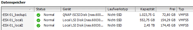

Ursprünglich sollter der RAID Controller mit den 4x 1TB HDs den Speicher für die VMs zur Verfügung stellen. Das klappte aber nicht, weil ich die folgende Meldung beim Formatieren im ESXi bekam:
Call "HostDatastoreSystem.CreateVmfsDatastore" for object "ha-datastoresystem" on ESXi "x.x.x.x" failed.

Öhm - ja.. sitzt auf dem untersten PCIe x8 Slot, wegen der starken Abwärme:

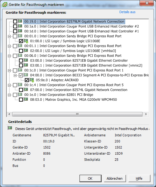

Geht's auch mit der DualPort NIC? Die oberen beiden Slots sind x8, die unteren beiden x4 und der LSI ist x8.
Das war wohl ein Satz mit X :S Der nimmt die Bridge einfach mit:
Nee :/ War mir jetzt klar dass ich die gleichen Probleme habe. In dem Port konnte ich die Platte dann übrigens auch nicht direktformatieren. Ich teste mal mit ner 1.5TB Partition direkt am RAID (ein Hoch auf KVM ;))
