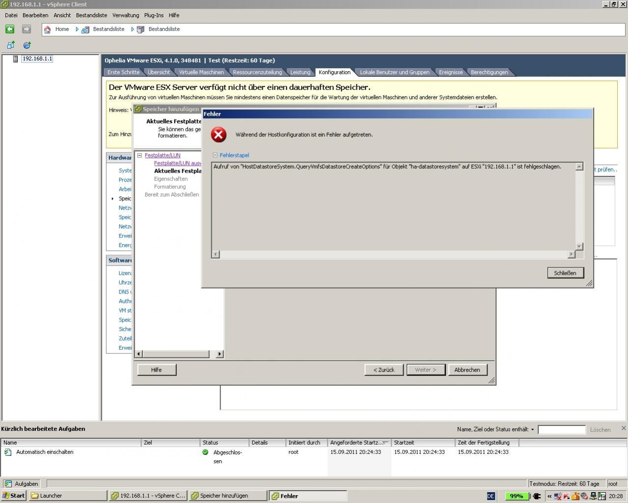

Hallo ich hab hier seit 2 Tagen nen Problem mit EXI 4.1
System: HP Microserver , 4 GB Kingston ECC (KTH-Pl313E/2G); sANDISK (GB Stick für 5.0) und Platinum 2 Gb Stick für 4.1 , Die Interne HD mit 250 Gb VFS5 Formatiert) mit Astaro 8 drauf als VM, 1 HP112T Nic
So ich hab , mir von der HP Website die 4.1 Update 1 gezogen die verursacht nen Pinkscreen wenn ich auf der Console des Microservers die Netzwerkkarte einstellen will.
Hab mir dann die 4.1 Update 1 nach dem Link ausem HP Thread gezogen , install und config kein Problem nur bekomme ich wenn ich nen Datenträger formatieren Möchte folgenden fehler:
Hab erst gedacht okay liegt evtl am VFS5 , hab ne externe HD via esata angeschlossen , selber fehler.
Hab die 5.0 config files vom vspher client gelöscht -> immernoch
Hab die interne Festplatte mit dem VMFS5 ausgebau -> selber fehler
Hat einer ne idee was da falsch läuft?

Ich hab das gleiche Problem wenn Intel VT-d im BIOS aktiviert habe.
Intel VT-d ist für das Passthrough zuständig & verträgt sich nicht mit meinem Dell Perc 5i.
Der HP ProLiant N36L Microserver basiert ja auf einem AMD-System.
Ich weiß nicht wie die Funktion in dem BIOS heißt, aber wenn du diese deaktivierst müsste es gehn ;)
