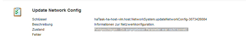

Ich habe das Problem das ich unter ESXi 6.7 keinen VSwitch bearbeiten kann
Im Aufgaben Log steht immer Fehlgeschlagen - Ein angegebener Parameter war nicht korrekt:

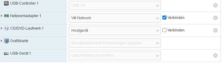

Ich habe ein USB Gerät angeschlossen, was ich an eine VM durchreichen will.
Soweit so gut...
USB Controller in der VM angelegt. Allerdings kann ich kein USB Device auswählen.

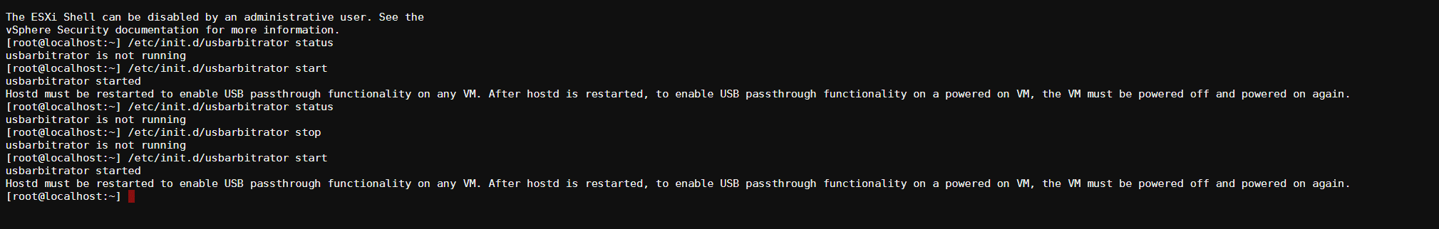

Auf den Hilfe Seiten fällt immer wieder der USB-Arbitrator als Begriff. Der soll wohl auch Standardmäßig aktiviert sein und sucht nach USB Geräten.
Dann in die Konsole und fest gestellt der läuft nicht.
Starten will er aber auch nicht. Jetzt hänge ich wieder fest und komme nicht wirklich weiter...

Der USB Controller und die Laufwerke haben auch vorher schon funktioniert oder?

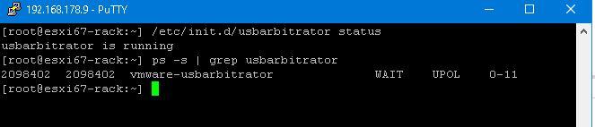

Was kommt bei dir in der Konsole wenn du den Status des usbarbitrator abfragst?
Habe schon mehrfach neu gestartet. Alles ohne Erfolg.
Ich habe es vorhin das erste mal versucht ein USB Gerät anzuschließen. ESXi läuft ja erst seit ca einer Woche.
Irgendwo klemmt es noch
Bei mir läuft der einwandfrei.
Hast du eine Lizenz eingegeben? Wobei das auch im Testmodus laufen sollte
Dein CLI Screenshot sagt das HOSTD neugestartet werden muss. Hast du das schon gemacht? Ich weiß nicht ob das mit laufenden VMS funktioniert also fahr die herrunter bevor du den Befehl absetzt)
