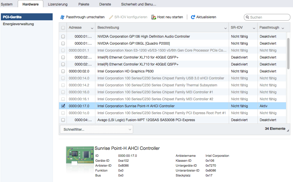

Hätte jemand noch einen korrekten Guide, wie man die Passthrough-Map für standard Intel-AHCI-SATA-Controller für das Durchreichen bearbeiten muss, da das ja wieder inoffiziell funktionieren soll?
Für den Lynx Point Controller meines Supermicro X10SLH-F habe ich folgendes in die /etc/vmware/passthru.map eingetragen
Code:
# Intel Lynx Point SATA AHCI controller
8086  8c02  d3d0      false
Die PID (hier 8c02) muss bei abweichendem Modell entsprechend angepasst werden.
Danke, hat ebenfalls funktioniert - hatte als Laie etwas Schiss, die passthru.map im Terminal mit vi zu verändern, ist aber ja alles logisch, wenn man die Eigenheiten verstanden hat.
