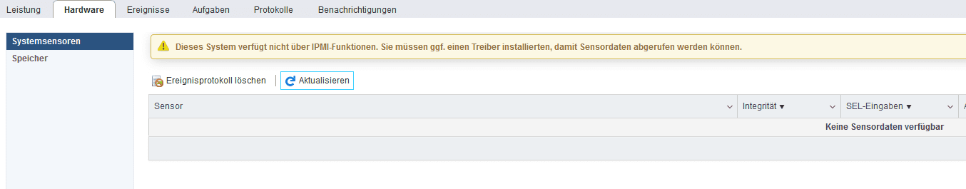

Es läuft bei mir jetzt alles soweit, aber mich stört noch, dass ich keinerlei HW Monitoring habe:
Ich hab zwar kein IPMI, aber irgendwas sollte er doch anzeigen eigentlich ...
Jemand eine Idee? Die Online-Recherche mit deren Vorschlägen hab ich schon durchprobiert.
