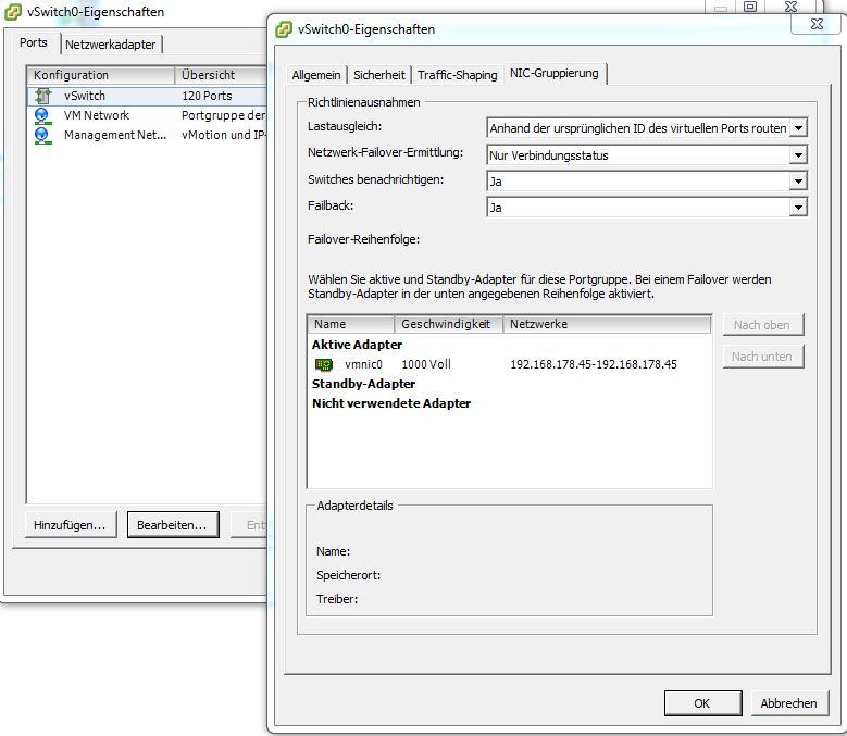

Moin,
ich möchte ein bischen mit dem Netzwerk spielen und dafür meinem vSwitch 1-3 weitere NIC´s zuordnen.
In der Übersicht der Netzwerkadapter werden auch die Nics 0+1 (Onboard ML10v2) und 2+3 (Intel Dualport) angezeigt, aber wenn ich im vSphere Client unter Windows den vSwitch editiere, dann komme ich irgendwie nicht zum Ziel.

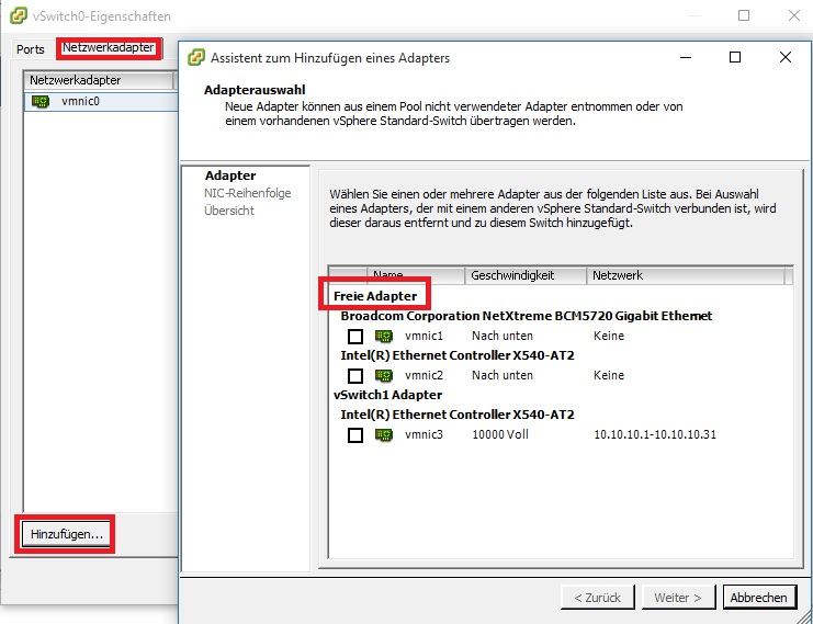

Unter der WebUI ist das einfach zu finden mit (add uplink). Ich arbeite prinzipiell lieber mit dem Client: verpeile ich es an der Stelle, oder geht das in dem nicht/mehr?
@fdiscc2000: Du bist im falschen Reiter. Du musst oben auf "Netzwerkadapter" klicken, dann unten Hinzufügen und dann kannst Du aus der Liste freier Adapter neue auswählen.
Immer gerne =)

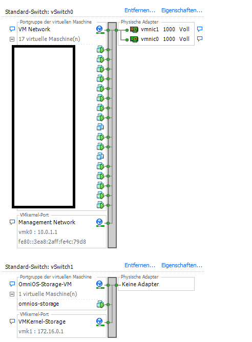

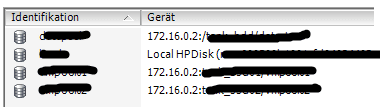

Hallo habe ein kleines problem mit meinem ESXi 6 auf HP ML10v2 Hardware:
Habe eine VM (Omnios LTS + nappit) die stellt Storage per NFS bereit, und sobald meine Internet(WAN) verbindung einen reconnect macht (dauert meistens nur 3-5 sek) ist die NFS verbindung kurz weg, im VMWare log steht "Gerät oder Dateisystem mit Bezeichner **** wurde in den Zustand 'Kein Pfade verfügbar' versetzt. Nach diesen paar sekunden sieht es aus als wäre nie etwas passiert und jede vm arbeitet weiter, selbes Problem hat auch ein Kumpel von mir mit seinen DELL T20
Weder ESXi noch OmniOS sollten sich davon beeindrucken lassen, dass ein externer Router neu startet,
es sei denn er stellt irgendwelche Dienste zur Verfügund die benötigt werden (z.B. (V)lan Routing, Switch zwischen ESXi und OmniOS, DNS oder DHCP)
Ist ESXi und OmniOS mit einer festen IP direkt über den internen Vswitch verbunden
oder ist der Router irgendwie beteiligt?
eben das denk ich mir auch, darum verwundert mich dieses problem ja....

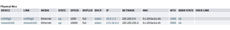

ESXI und OmnisOS haben beide eine Fixe ip und sind über eigenen vSwitch verbunden
ESXI:
OMNIOS:
kanns am DNS liegen? - hier ist der Google DNS eingetragen 8.8.8.8
Keiner eine Idee? - testet es einfach mal indem ihr beim Modem das WAN kabel wegnehmt.
Wo ist der Google DNS drin? Bei deinen internen Geräten oder am Router für die Internetverbindung?
Normalerweise solltest du ja intern überall den Router drin stehen haben und am Router dann einen externen DNS also in deinem Fall Google.
Stellst du die NFS Verbindung über den Hostnamen oder die IP her?
Jau, vermute auch mal, dass Du den Hostnamen und nicht die IP für die Verbindung benutzt? Kann's gerade bei mir nicht testen...
Hallo also die Datastores sind per IP eingebunden
der google DNS ist bei OmniOS eingetragen, ok das ändere ich mal auf ip von meinem router
werde morgen berichten ( 24h wan reconnect script läuft immer um 4 Uhr)
so kann bestätigen das es am eingetragenen DNS von OmniOS lag, habe den DNS von meinem Router eingetragen und siehe da, heute kein verbindungsverlust der NFS shares, ist zwar echt merkwürdig das OmniOS zwingend einen erreichbaren DNS braucht um NFS shares zur verfügung zu stellen aber ok.

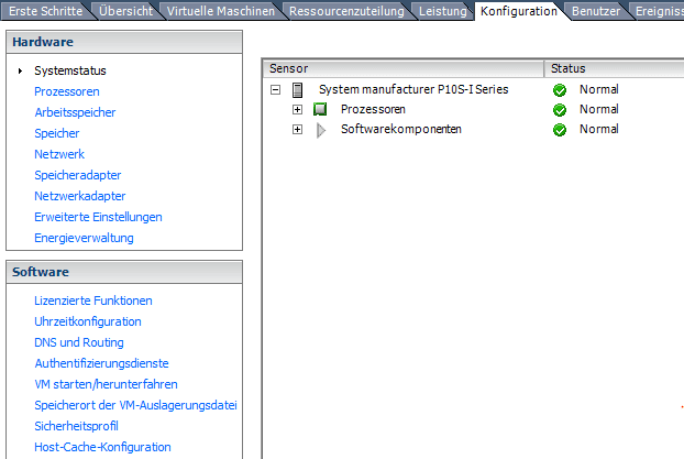

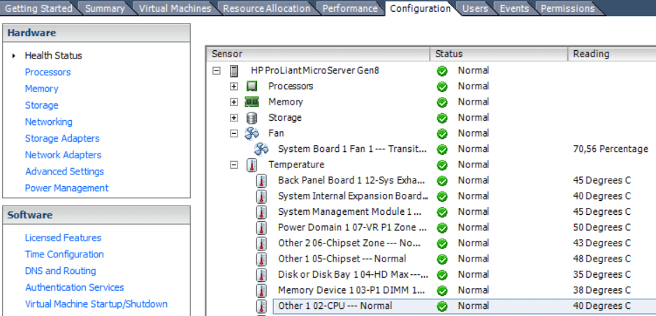

kurze Frage: Wie kann ich von meinem ESXi-Host die CPU-Temperatur auslesen? Mir egal, ob per Web-Oberfläche, per vSphere Client oder per SSH, hauptsache ich komme da irgendwie dran. Eigentlich sollte das ja unter Konfiguration/Systemstatus gehen, aber da find ich nichts. (ESXi 6.0.0 U2)
Bei mir ist da nichts... Hier gern nochmal als Screen ....
