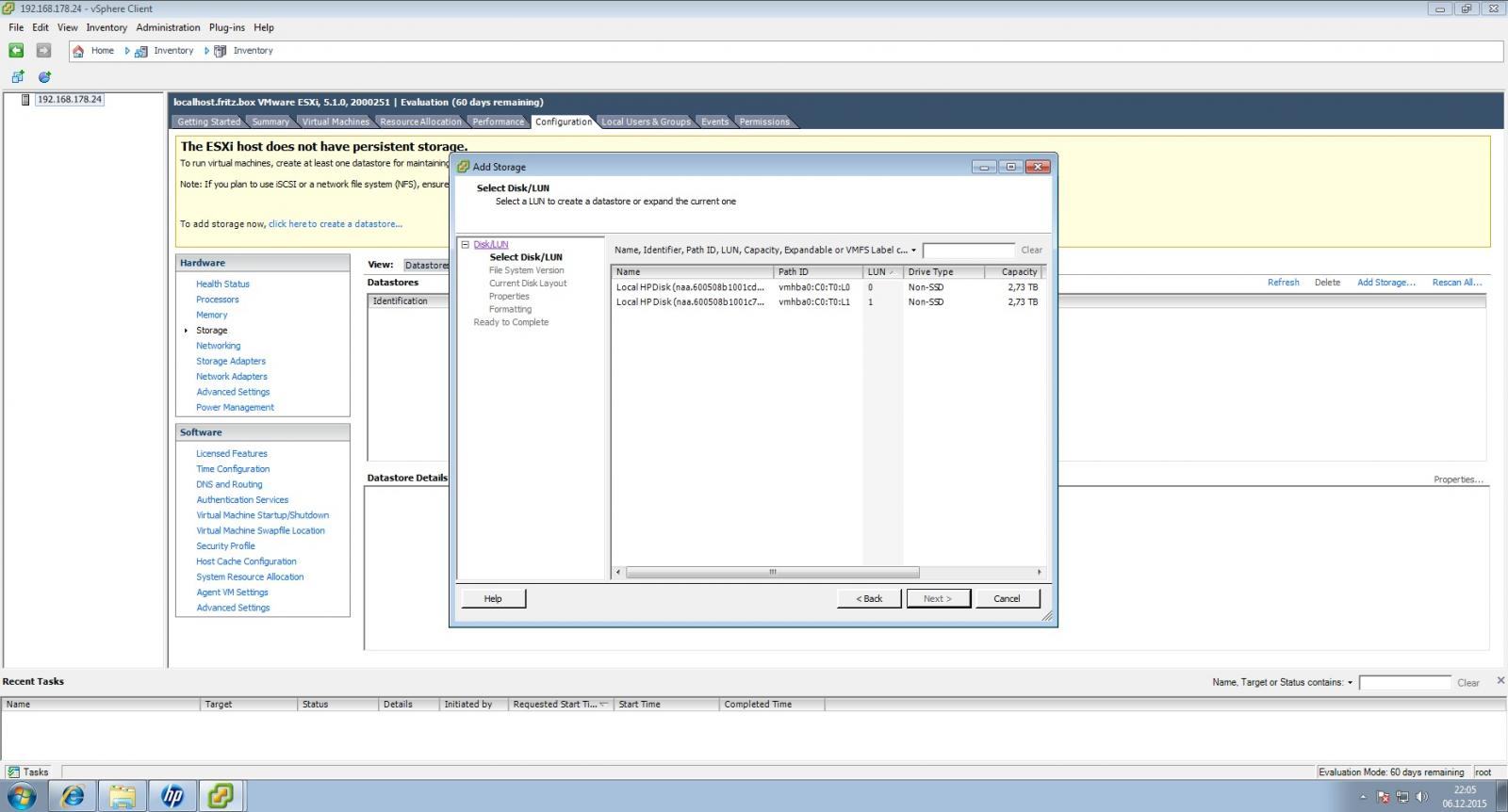

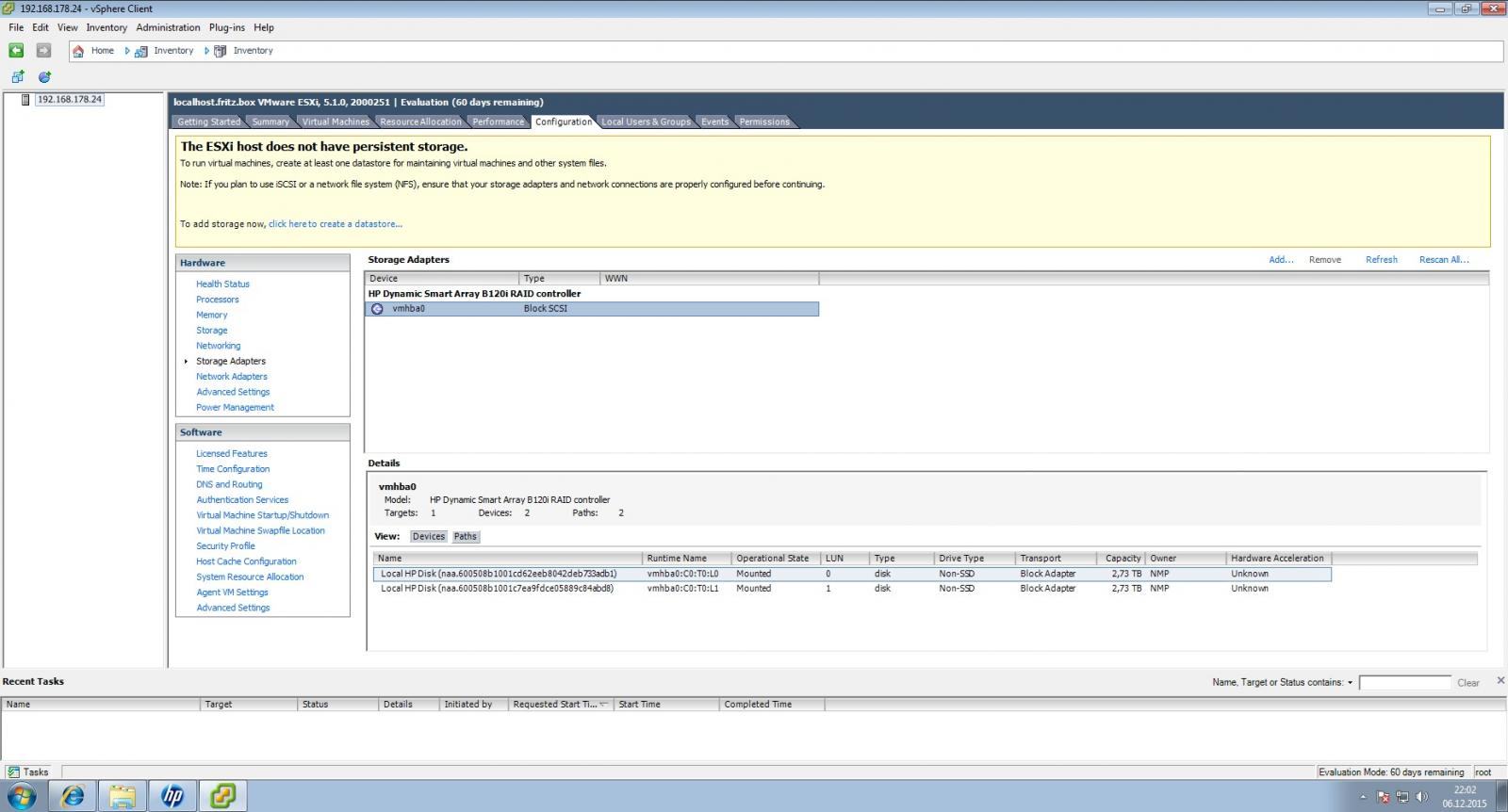

habe des öfteren gelesen, dass ein "HP Smart Array B120i" Controller (Fake-Raid) mit entsprechenden Treibern bzw. dem HP Customized Image im ESXI als RAID Volume und nicht als separate physikalische Disks erkannt werden soll.
Habe es mit den Images ": "VMware-ESXi-6.0.0-Update1-3073146-HP-600.9.4.34-Nov2015.iso" und "VMware-ESXi-5.1.0-Update2-2000251-HP-5.69.2-Nov2014.iso" versucht.
Allerdings werden die Platten immer einzeln angezeigt (siehe Screenshots).
Ist es nun möglich das RAID als solches zu betreiben oder funktioniert das einfach nicht?
Danke

Blöde Frage hast du den vorher ein RAID eingerichtet?
Aber berechtigt ;-)
Ein RAID 1 Array mit 2 Volumes wurde vorher natürlich eingerichtet und wird beim booten/initialisieren auch korrekt angezeigt.
btw: Grüsse von Linz nach Perg 🙂
Wenn der Installer von VMware läuft bekommst Du da quasi auch beide Laufwerke dediziert gezeigt, ja?
schon mal das 5.5er ESXi oder 6.0er probiert?
beim Asrock E350M1 z.B. geht nur mit dem 5.5er von der Installation weg die Onboard NIC, beim 5.1er nicht und beim 6.0er auch nicht... 😵
Kann ich nicht mehr sagen. Mit korrekt angezeigt habe ich den Initialisierungsvorgang vom Server selbst gemeint.
Habe 6.0 und 5.1 schon versucht: "VMware-ESXi-6.0.0-Update1-3073146-HP-600.9.4.34-Nov2015.iso", "VMware-ESXi-5.1.0-Update2-2000251-HP-5.69.2-Nov2014.iso"
Der Smart Array Controller läuft übrigens ohne FBWC.
Müssen noch irgendwelche BIOS Einstellungen vorgenommen werden (außer auf RAID einzustellen)?
