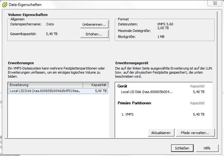

Ich habe ein Problem mit dem EXI5.5 und der maximalen Speicherplatzgröße.
Ich hatte dazu schon Problem mit dem Server und konnte es für ein non-ESXi Installation lösen.
Es lag an der UEFI Boot Option & dem passenden RAID-Controller Treiber.
Nun habe ich den ESXi5.5 installiert. Beim Datastore für die VMs konnte ich die vollen 5,5TB nutzen. Beim Windows Setup hingegen besteht wieder dasselbe Problem mit den auf 2TB beschränkten Datenträgern.
Den Treiber des RAID-Controllers will das Setup aber nicht.
Wisst ihr woran es noch liegen könnte bzw. wie ich beim Datastore die 2TB Beschränkung rausnehmen kann?
...oder besteht etwa immer noch die 2TB Beschränkung :-[

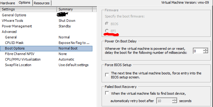

Daran wird es nach wie vor liegen. Bootest du Windows im BIOS-Modus geht das nur von MBR-partitionierten HDDs, und da kann die Partitionstabelle nun mal nicht mehr als 2TB addressieren. Dazu braucht es eine GUID-Partitionstabelle (GPT), und von einer so partitionierten HDD kannst du eben nur im EFI-Modus booten.
Du kannst zwar die VM-Konfiguration auf EFI-Modus umstellen, besser wäre es allerdings mal ernsthaft zu hinterfragen, ob es nicht möglicherweise völlig sinnlos ist ein OS-Laufwerk in dieser Größenordnung zu konfigurieren.

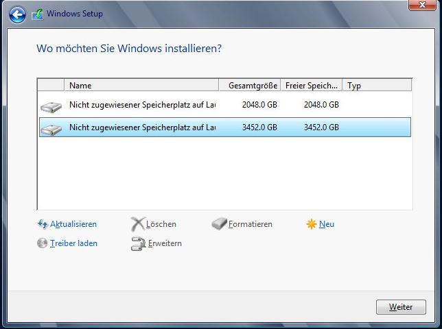

Wenn ich Windows nativ installiere und die richtigen RAID-Controller Treiber verwende, zeigt mir das Windows Setup das konfigurierte RAID5 (4x2TB ~ 5,5TB) korrekt an. Wenn ich den Treiber nicht verwende sieht es so aus wie im angehängten Screenshot oben.
Wenn ich nun den ESXi installiere kann ich den Datastore für die VMs auch mit der vollen Größe (~5,5TB) erstellen. Nur wenn ich dann eine VM erstelle zeigt mir das Windows Setup nicht die korrekte Größe an (so wie wenn ich nicht den richtigen Treiber für das RAID im Setup einbinde). Nur im virtualisierten Setup kann ich die RAID-Controller-Treiber nicht einbinden.
Daher meine Anfrage hier. Der ESXi scheint hier irgendwie das Problem zu sein.
Das Problem ist glaube ich, dass die VM im "legacy"-Modus läuft und nicht UEFI. Wenn der Datastore 5+ TB hat, dann liegts ja nicht am ESXi, dann hat einfach der Gast ein Problem.
Edit: "Max. Dateigröße 2TB" Also evtl. doch ein ESXi-Limit. Hast du das VMFS mit dem 5.5 erstellt? Das Limit soll bei 5.5 eigtl. bei 64TB liegen.

Klar, max Dateigröße ist 2TB. Aber man sollte doch trotzdem größere Partitionen anlegen können, oder? Und ESX (non-i) geht das.
Und ja, habe den Datastore mit VMFS 5.5 erstellt. Da geht ja auch die volle Größe von 5,5TB.
Exakt. Aber wieso ist das so? Das BIOS des Hosts ist ja richtig eingestellt. Und bei der nativen (nicht ESXi) Installation von Windows Server 2012 klappt das ja auch mit dem richtigen Erkennen mit den RAID-Controller Treibern.
Sobald du im ESXi bist, hat das BIOS des Hosts nichts mehr zu sagen. Du musst in den VM-Einstellungen auf EFI stellen!

Du hast der VM quasi eine virt. Disk mit 5+ TB gegeben und in der VM erscheint die als 2 Datenträger mit 2 und 3,x TB? Oder wie sieht das genau aus?

Die gezeigte Option stellt dir den Modus von legacy Bios auf UEFI und umgekehrt.
Exakt identisch mit dem, was du im Bios/UEFI deines Boards einstellen kannst. Zumindest vom Endresultat her...
Wenn da (U)EFI steht, heist das, Windows läuft im UEFI Mode und setzt eine "GPT" Partition Table vorraus. Ohne die geht die Installation im UEFI Mode nicht und wird mit einem Fehler quitiert. Also eine als MBR deklarierte Platte wird nicht angenommen, wie ich hier selbst gerade festgestellt habe.
