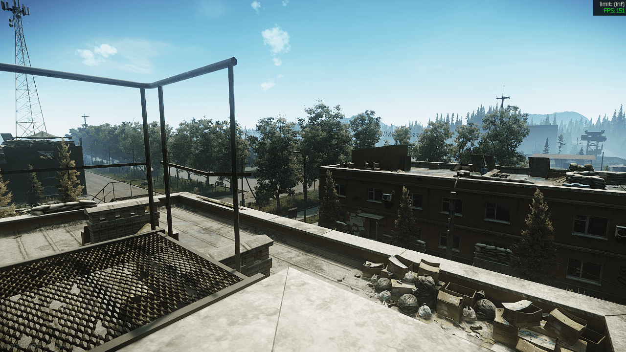

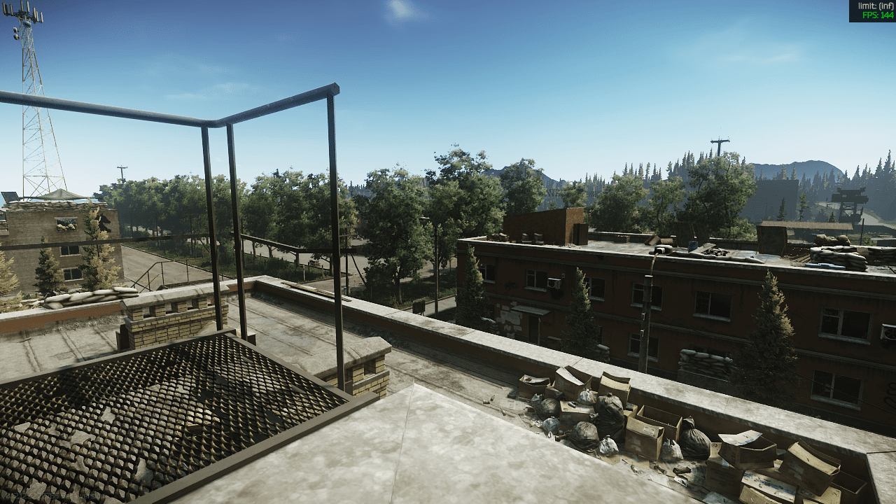

Ich hatte 147fps als Max gestern. Nach dem Update heute eben noch mal angeschmissen und nun neuen Bestwert (ReviOS):
5600MHz / 6600C30, Timings/Subs aber überwiegend nur vom Asus Profil, also nicht ganz so stramm (kommt wieder weg, wollte primär das es läuft). Ist zwar 5.8 bis dual core, aber die liegen ja eh nie an.
Zur Sicherheit noch ein zweites Mal gestartet und da waren es wieder nur noch 145fps. Keine Ahnung warum das da oben höher war. Ich bin da ganz ehrlich und sage mal lieber, dass das irgendwie aus der Reihe tanzte. Normal hatte ich vorher so um 144-147 gesehen.
DLSS entlastet die GPU, die sowieso nicht limitiert. Das bringt da nichts.
Die Performance war mal höher und multicore optimierter. Ich weiß gerade aber nicht mehr, warum die nun niedriger ist. Irgendwas hatten die geändert, war das nicht diese Sichtweitenanpassung?
Irgendwas limitiert da schon CPU seitig. Denke mal wenn du 300MHz allcore runtergehst, wird man das merken über mehrere Versuche verteilt. Dummerweise müsste man wirklich für genauere Werte 10x an die Stelle bei passendem Wetter/Tageszeit und daraus einen Schnitt bilden.
Die 144fps bei dir sind schon stark für 5400MHz (?), wenn das kein Ausrutscher nach oben war. Möglicherweise mag das Game eher eine niedriger Latenz statt Durchsatz. Ich hab mit dem Setting ~57ns in Aida.

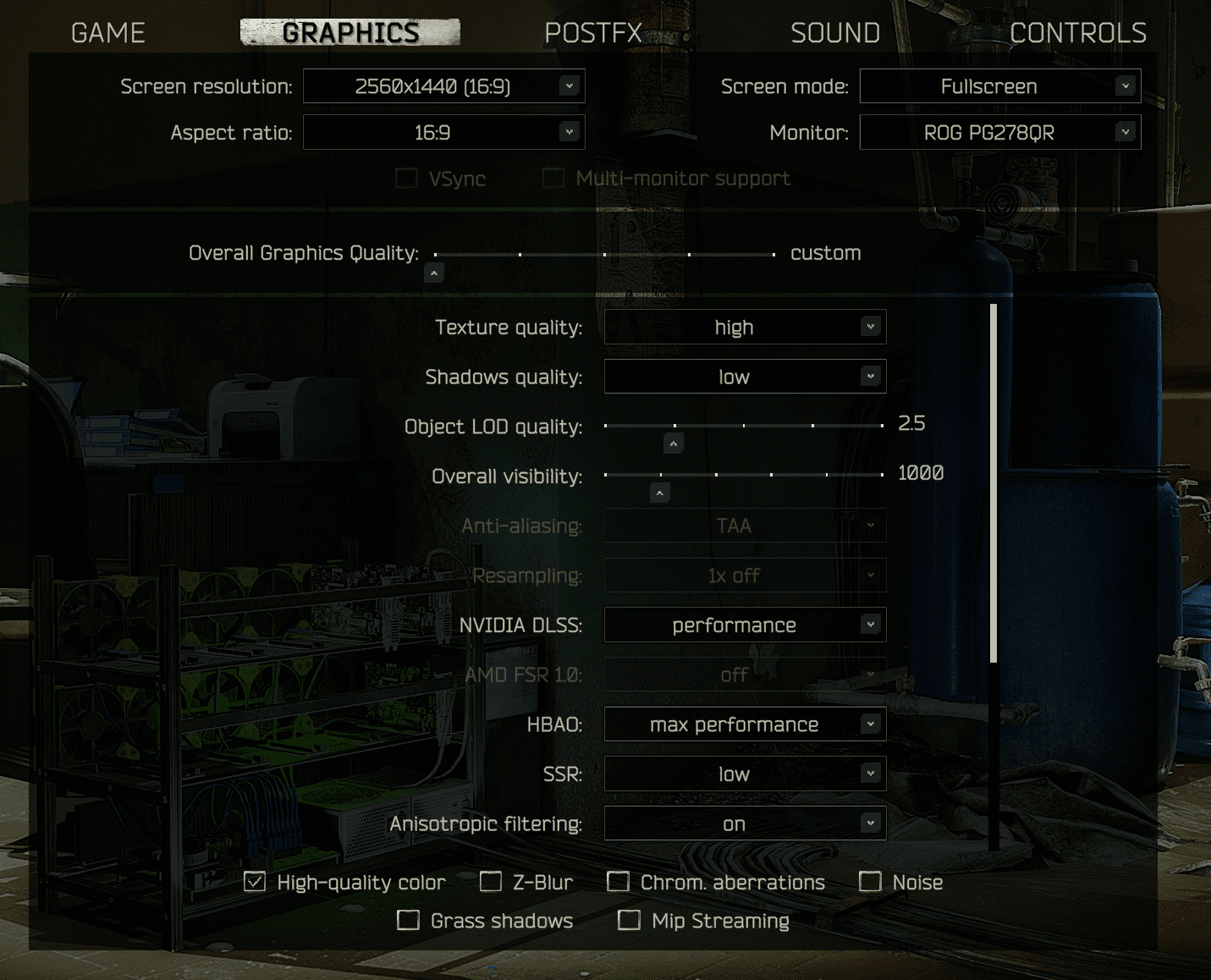

Moin,

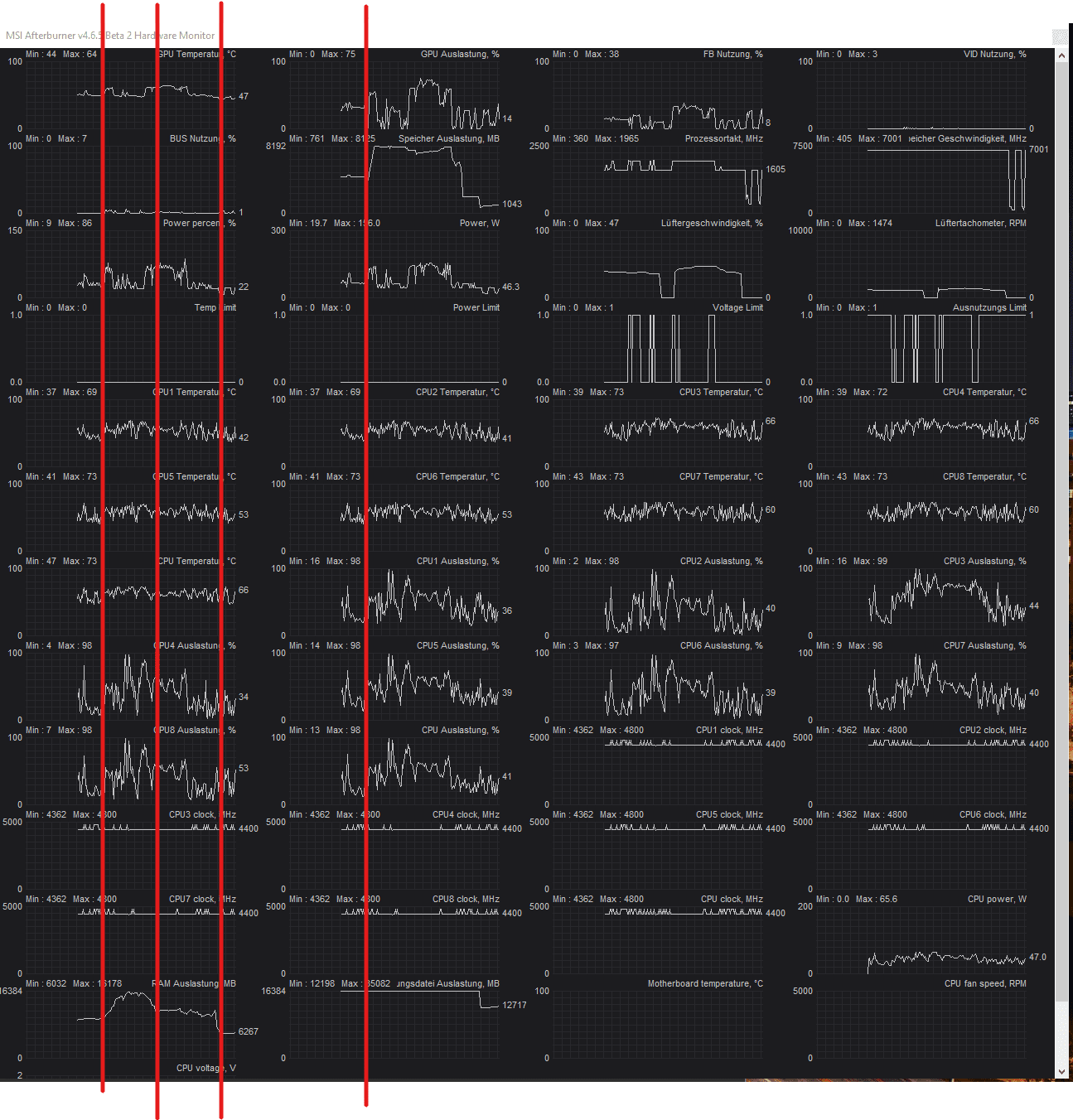

anbei mal meine Grafikeinstellung, sowie Auslastung des Systems. Automatic RAM Cleaner ist an.
Erster roter Strich: Spiel beginnt in die Map zu laden ( lokal mit Bots PvE, wobei PvE wesentlich besser läuft, als auf einem PvP Server )
Zweiter: In der Map angekommen
Dritter: Spiel vollständig beendet.
Zur Auslagerungsdatei: Der Balken ist irgendwie merkwürdig... Im Game steht in der Skala allerdings etwas mehr als 30g
RAM Auslastung: Grundlast sind aktuell mit dem üblichen Krams ( Chrome mit 2 Tabs, Steam, Epic Games, Nvidia Gerotze, Discord, BSG Launcher, Epic Launcher ) gerade jetzt 6,4GB. Macht man alles unnötige aus, komme ich aber nicht viel weiter runter als 5GB.
Vermutlich habe ich eine fiese Kombination aus RAM und GPU RAM zu wenig

DLSS Performance, spielst so wirklich oder war das nur testweise?
Hast es ja schon ziemlich runtergeschraubt. Für zu wenig GPU RAM gab es Mip Streaming.
Jap, DLSS Performance ist tatsächlich so an. Aber auch nur, weil sonst die Performance noch beschissener ist. Allerdings ist mir das tatsächlich ein Dorn im Auge, weil sich Tarkov dadurch anfühlt, als würde man auf einem auf -10°C runtergekühlten Display spielen... Zumindest wenn es um die Kombination schnelle Bewegung + krasser Farbunschied geht.
Bei der schwachen GPU-Auslastung sollte DLSS eigentlich gar nicht soooo viel bringen bei dir.
Du wirst vermutlich doch im CPU-Limit hängen.
Man konnte die CPU damals mit höheren Schatteneinstellungen entlasten. Ob das nach wie vor noch so ist weiß ich aber nicht.
Hoi,
ich habe jetzt noch ein wenig rumgetestet. Ich denke ist wohl definitiv ein CPU und/oder RAM limit. Die Graka langweilt sich stellenweise. Wobei ein Kern der CPU gen 90-100% geht und der Rest bei 60% dümpelt.
Mit deaktivierten DLSS gehen die FPS deutlich runter, Graka Last steigt um ca 15-20%.
Dann wirds wohl doch auf ein Weihnachtsupgrade mit neuer CPU und 32GB RAM hinauslaufen.
Danke dir für die Hilfe :wink:
Grüße

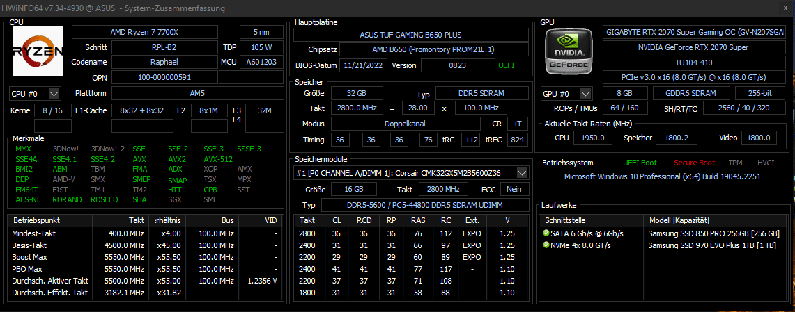

Habe nun auf einen 7700x inkl 32GB RAM geupgraded. Siehe da... Bei gleichen Settings ca 30-40FPS auf Lighthouse mehr. Keine Ruckler mehr beim Zoomen.
Und als Bonus: DLSS kann nun ausbleiben :)

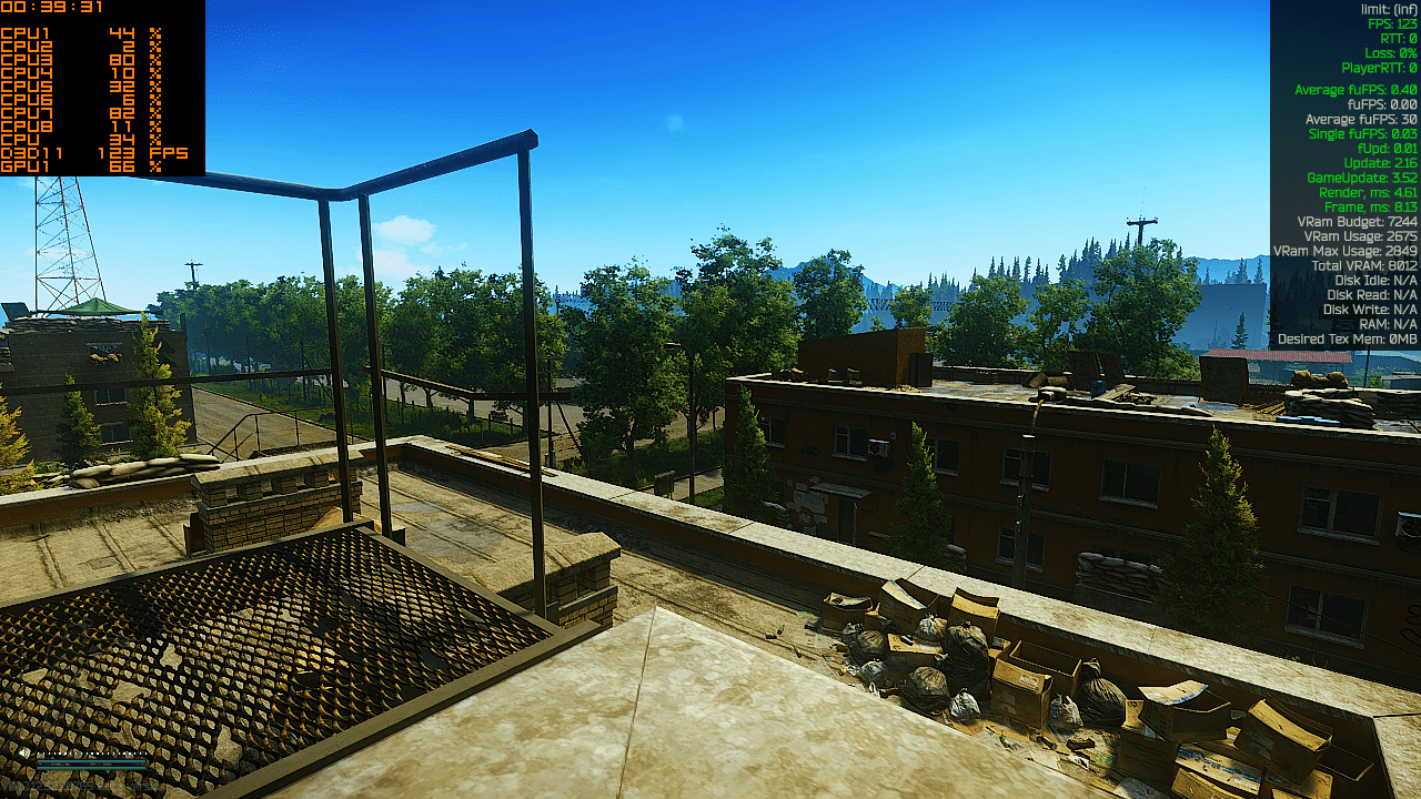

Du könntest mal "unseren Benchmark" durchführen zum vergleichen. 🙂
Welcher ist denn "unser Benchmark"? :) Dann mach ich das gerne mal
Das ist veraltet, hier im Spoiler neu:
Ich bin scheinbar zu blöde den Afterburner + RTSS zu konfigurieren.. Aber egal... Hoffentlich passts so:
Ach du hast nen neuen AMD. Ich dachte die ganze Zeit Intel 7700k. 😊
Hast du vor die RAMs noch zu optimieren bez. Subs?
