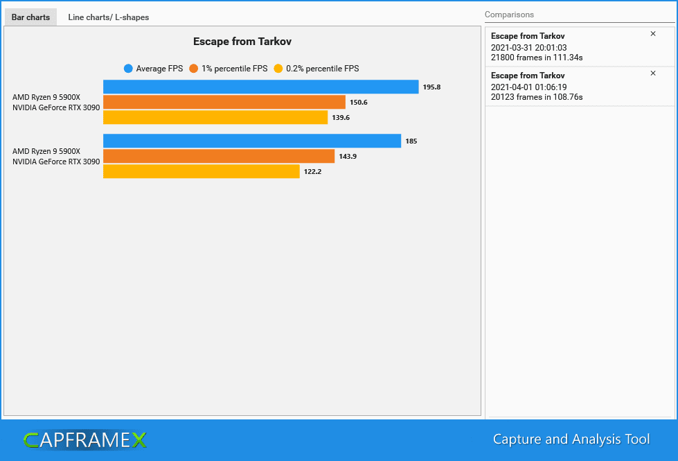

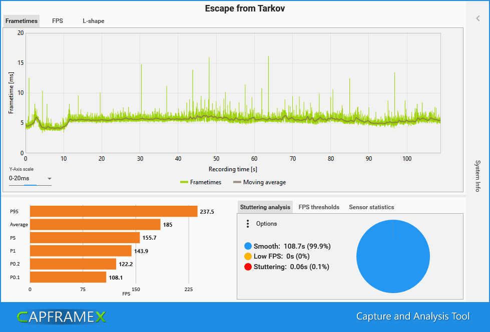

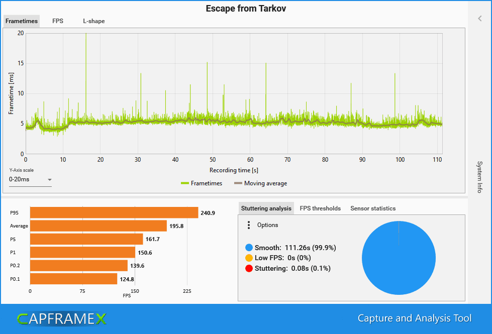

Der Bench sieht so bei mir aus:
Wobei ich hoffe da einigermaßen richtig gelaufen zu sein. Ich muss mein Video nachher hochladen und auch mal deins noch mal genau schauen. Haben aktuell kein Internet, bin nur mit dem Handy online. -.-
Der Unterschied ist ja mal mega krass P1/0.2/0.1? :oops:
Ich hatte einen 23ms spike, sonst sieht das besser aus.
Unter Vorbehalt, lade nachher hoch wenn wir hoffentlich wieder Netz haben und dann vergleichen wir mal ob Wetter etc. überhaupt stimmt.

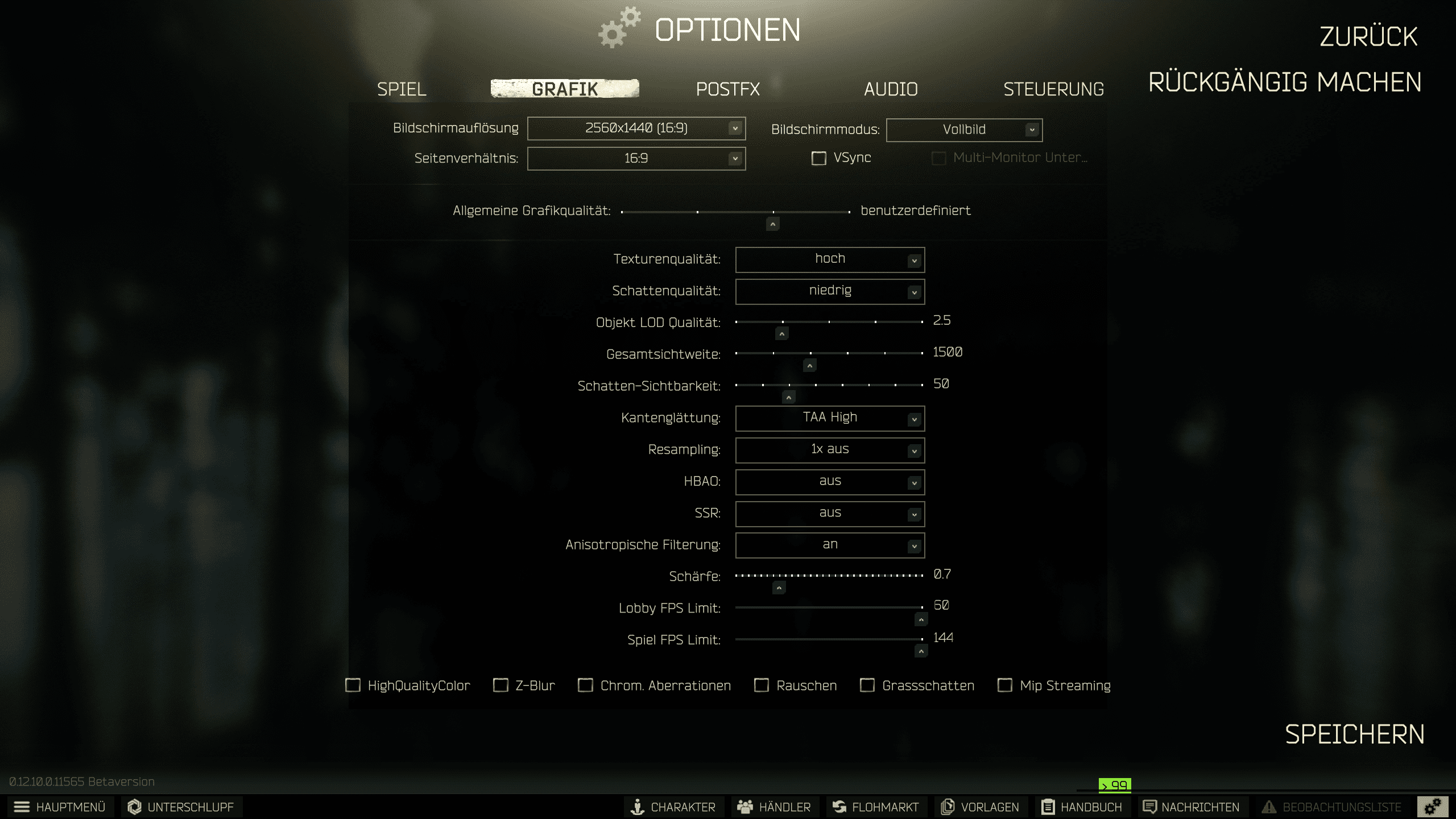

EDIT:
Aso, das ist 1440p / low.
MIP Streaming hast du absichtlich an?
Ja.

Das sieht wirklich gut aus, aber warst Du auch im CPU-Limit? Gerade beim 1440P@Low Run, bin ich mir da nicht so sicher (bei mir).
GPU Limit sehe ich keines. Meist um 70%. Über 90 gerade nicht gesehen.
Ich finde den Unterschied gerade untenrum fast schon zu stark. Schade, hätte das gerne mit dem "alten" Sys getestet, aber das baue ich sicher nicht mehr um dafür.
Sicher, dass bei dir alles stimmt? Du hast ja regelmäßig alle ~3s einen spike?
Hast mal ein anderes game getestet?

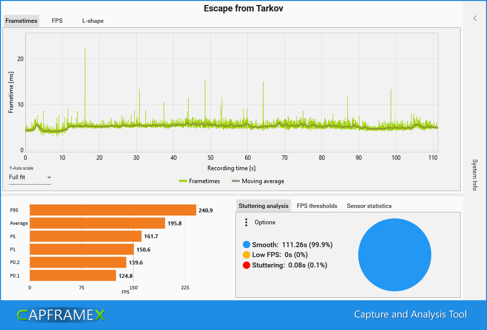

So sieht der run bei mir da aus.

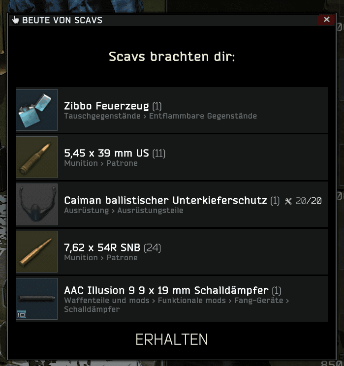

Ich habe gerade das beste item seit ich Tarkov spiele aus einem Scav run geholt, war sogar nur ein 85k run:

Die Spikes sind dann auch da vorhanden, wurden aber wegen der Ansicht verschluckt. Man sieht auch immer so komische Nachschwinger bei dir. Müsste mal jemand anderer mit Intel Sixpack testen, hilft so nichts.

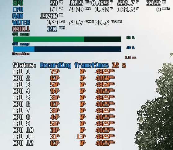

Die Auslastung der echten Kerne sieht aber stellenweise schon nicht ohne aus (hier links die erste Reihe):
Das kann aber auch am Polling liegen. Teilweise pennen auch die Hälfte. Ich müsste mal auf 6 Core reduzieren und testen, ob sich das arg verschlechtert mit den percentile etc. :unsure: Aber wieder alles umstellen und zig mal Wetter testen...

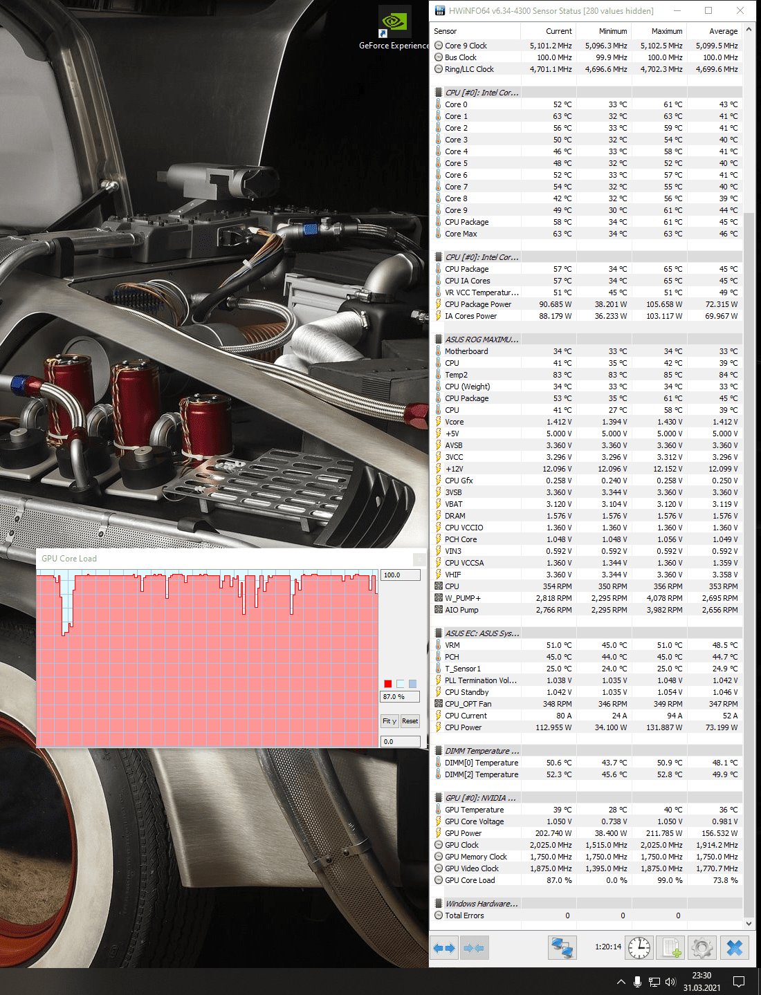

Ich habe das Problem gefunden.
Leider mit Regen, Donner und Nebel, aber darum geht es ja jetzt nicht.
1.) HWINFO64, MSI Afterburner, RTSS, CapFrameX und Geforce Experience (aktive Videoaufnahme)
2.) HWINFO64, MSI Afterburner, RTSS, CapFrameX und Geforce Experience (aktive Videoaufnahme)
3.) HWINFO64, MSI Afterburner, RTSS, CapFrameX und Geforce Experience (aktive Videoaufnahme)
4.) HWINFO64, MSI Afterburner, RTSS, CapFrameX und Geforce Experience (aktive Videoaufnahme)
Bitte die Werte unten beachten. Jetzt hab ich mir die ganze Mühe mit den Benchmarks umsonst gemacht. :cry: :fresse:
Es liegt eindeutig und reproduzierbar an HWINFO64... :unsure:
Hast du die heiklen Sensoren vom Asus MB angelassen? Da warnt HWi ja explizit vor.
Ich versuche 6core zu testen. Schon das siebte mal nur regen trotz "random weather".
Das wusste ich nicht. :-[
5.) HWINFO64 (ohne Asus EC Sensoren), MSI Afterburner, RTSS, CapFrameX und Geforce Experience (aktive Videoaufnahme)
Es liegt eindeutig und reproduzierbar an den Asus-EC-Sensoren in HWINFO64. :fresse2:

Alle 5100MHz Runs in der Übersicht
720P@Low:
1080P@Low:
1440P@Low:
720P@Max:
1080P@Max:
1440P@Max:
1440P@Allday:
Wer mag, kann sich meine CapFrameX Benchmarks von hier downloaden: https://www.file-upload.net/download-14538330/CapFrameXRuns.rar.html
Besser wird es wohl nur mit einem echten Benchmark-Modus gehen. Falls jemand (so verrückt ist und) den Parkour selbst ablaufen möchte, soll bitte auf die exakten Einstellungen (z.B. FOV) achten (siehe am ende der Videos), damit wir unter den gleichen Bedingungen vergleichen können.
Schlusswort: Ich bin nicht 100% zufrieden mit dem Benchmarks, weil sich schnell Fehler einschleichen können und hätte es gerne (mindestens) 2x durchgeführt, aber ich habe dazu (gerade) einfach keinen Nerv...:fresse: Es ist auch nicht so einfach, wie es aussieht. Was mich noch "jucken" würde, wäre ein Benchmark unter ReviOS (Custom Windows 10).
Ja, ist oft GPU Limit. Was für Settings hast denn ingame?
Wenn das kein HS ist o_O Ich bin schon vier Tage dran, mehr als 2 Kills mit dieser Waffe schaffe ich einfach nicht.
