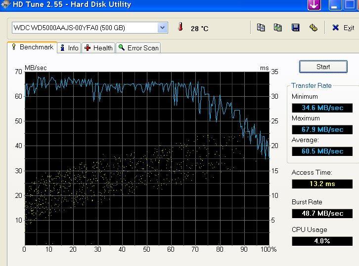

Schaffe jetzt statt 29mb/s 59mb/s mit eSata. Habe aber kein zweites Kabel für die andere Platte :| Muss dann nachher nochmal schauen ob der Flaschenhals weg ist.
poste dochn hdtune von der esata platte

speed ist ~70mb/s
werde morgen mal mit ner zweiten testen, wenn ich mir neue kabel gekauft habe... :hmm:
