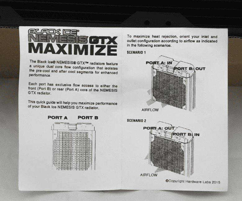

Wenn ich dann den zweiten Radi dazu packe, möchte ich gleich ein bisschen "optimieren" wenn nötig. Was haltet ihr von dem aktuellen Airflow bzw. dann mit 6x AF14 raus? Würdet Ihr umbauen auf Radis -> Frischluft rein -> Rest raus? Shrouds ja/nein? Push od. Pull? Hab viel gelesen dazu und aus 10 Threads 39 Meinungen mitgenommen
Vielleicht ist ja jemand hier, der ebenfalls ein X9 hat und schon Erfahrungen hat. Ich renne auch nicht jedem °C hinterher und weiß auch, dass ein ext. Radi das Nonplusultra ist .. möchte nur einfach nochmal eins zwei Meinungen zu meinem speziellen Setup haben
