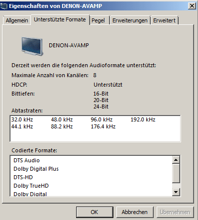

Guten Abend zusammen,
ich habe heute alle Teile für meinen ersten HTPC bekommen und auch gleich alles zusammen gebaut. Soweit so gut alles läuft von der Hardware ohne Probleme. Danach einmal schnell ein Ubuntu mit XBMC installiert und nun kommt es kein Ton über HDMI ... Da ich mich nur mit den grundlegenden Sachen in Linux auskenne habe ich nochmal ein Windows 7 installiert. Hier ist es aber dasselbe Probleme ich bekommen keinen Sound über den HDMI Port an den AVR. Alle Treiber sind auch dem aktuellen Stand, das Windows ist aber nach SP1 nicht weiter gepatcht worden. Ich habe alle Einstellungen überprüft und konnte nichts Auffälliges feststellen. Der AVR an dem der HTPC angeschlossen ist wird auch von dem Windows erkannt. Nach ein bisschen spielen in den Audiosettings konnte ich nach dem ich von Stereo auf 5.1 (oder zurück) umgestellt habe Ton wieder geben wartet man aber länger als 10sec gibt es keinen Ton mehr ... Ich denke das Problem liegt hier eher beim AVR als beim Windows da ich hier nach meiner Ansicht nicht mehr viel einstellen kann... Ich hoffe ihr habt noch ein paar Tipps mit denen ich vielleicht weiter komme.
Danke schon mal Voraus.
Hardware:
Intel G2020
ASRock B75M-ITX
Kingston 4GB DDR3-1333
Intel SSD 80GB
Du hast den Realtek und den Intel HD Audiotreiber installiert und in der Liste der Wiedergabegeräte, den AVR/TV/HDMI-Device als 'Standard' (grüner Haken) eingestellt?
Klar alle Treiber sind Up2date und Output auch natürlich auf HDMI gestellt!
Edit:
AVR ist ein Denon 1610 falls das noch helfen sollte.
Und das HDMI-Kabel ist 3m lang.

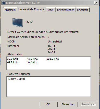

@ omnium sollte bei mir aber passen:
So der Ton geht nun sowie mit Win oder auch Linux, nachdem ich den HTPC direkt mit dem TV verbunden hatte und direkt Ton hatte musste es der AVR sein. Nun nach ein bischen lesen und spielen habe ich denn festgetsellt das ich erst ein Audioausgabe starten muss und dann am AVR einmal das Eingangsformat wechseln muss danach hatte ich denn Ton bis man diesen wieder stopt. Danach muss man dies nochmal durchführen nervt immoment noch aber wenn man erstmal was eingeschaltet hat geht es ja mal sehen ob ich dazu noch was finde :/
