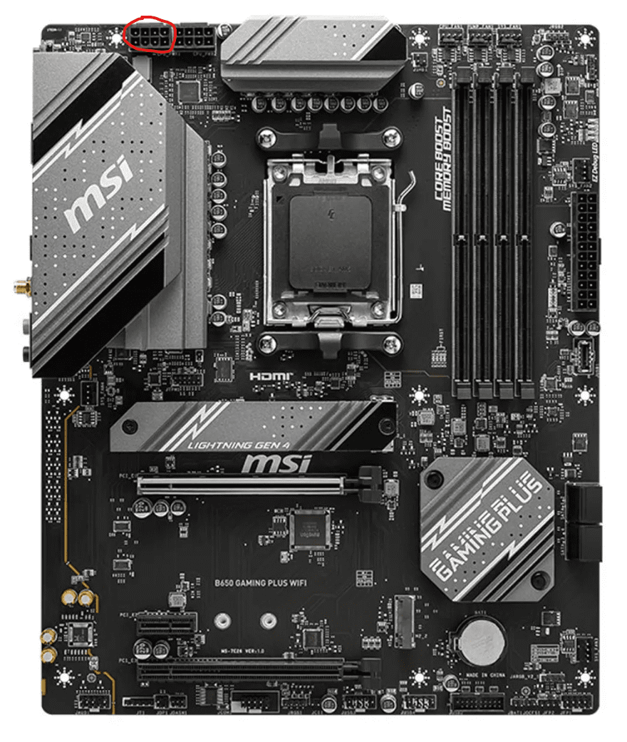

Ist das dann egal wie ich ihn anschließ? 😄 Also linksbündig, rechtsbpndig oder mittig? 😄

in der regel der linke.
afaik dürfte es aber latte sein
wenn ich nicht blind bin steht auf dem linken CPU_2 und auf dem Rechten CPU_PWR.
dann könnte es sogar der rechte sein. aber ich bin mir relativ sicher dass es am ende wurscht ist. kaputt gehen tut nix
Schon etliche Boards so angeschlossen und nie ein Problem gehabt.
ich auch nicht aber es gab schon Leute wo das nicht gebootet hat weil nur der Stecker nicht richtig oder auch nicht reingemacht wurde.

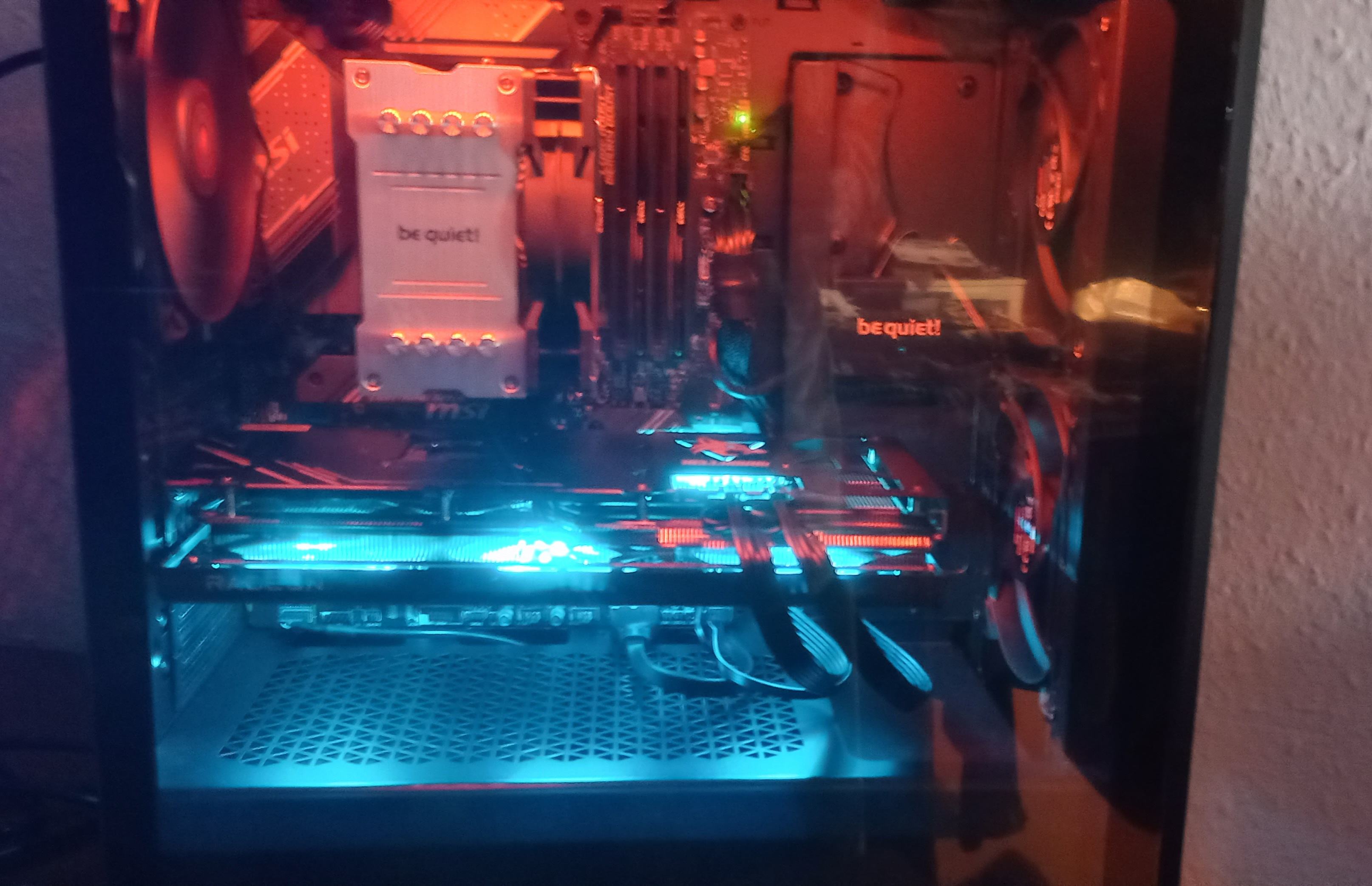

Bin nur etwas verunsichert, weil sich die Lüfter von der GPU nicht drehen, jetzt sagt mir bitte, dass das daran liegt, dass sie bisher nicht belastet wird und die erst dann anfangen zu pusten 😄
Und auf dem Mainboard leuchtet ein grünes Licht, was bedeutet "Bootgerät wurde nicht erkannt, oder ist fehlerhaft" liegt das daran, dass Keim bootstick angeschlossen ist, oder an was anderem?
Meine RTX4080 hat im Idle auch keine drehenden Lüfter, dürfte Normal sein :)

Edit: Hab ihn grad nochmal neu gestartet, die GPU Lüfter drehen sich erstmal, gehen dann aber aus, scheint also zu funktionieren und nur an zu wenig Temperatur zu liegen 😊

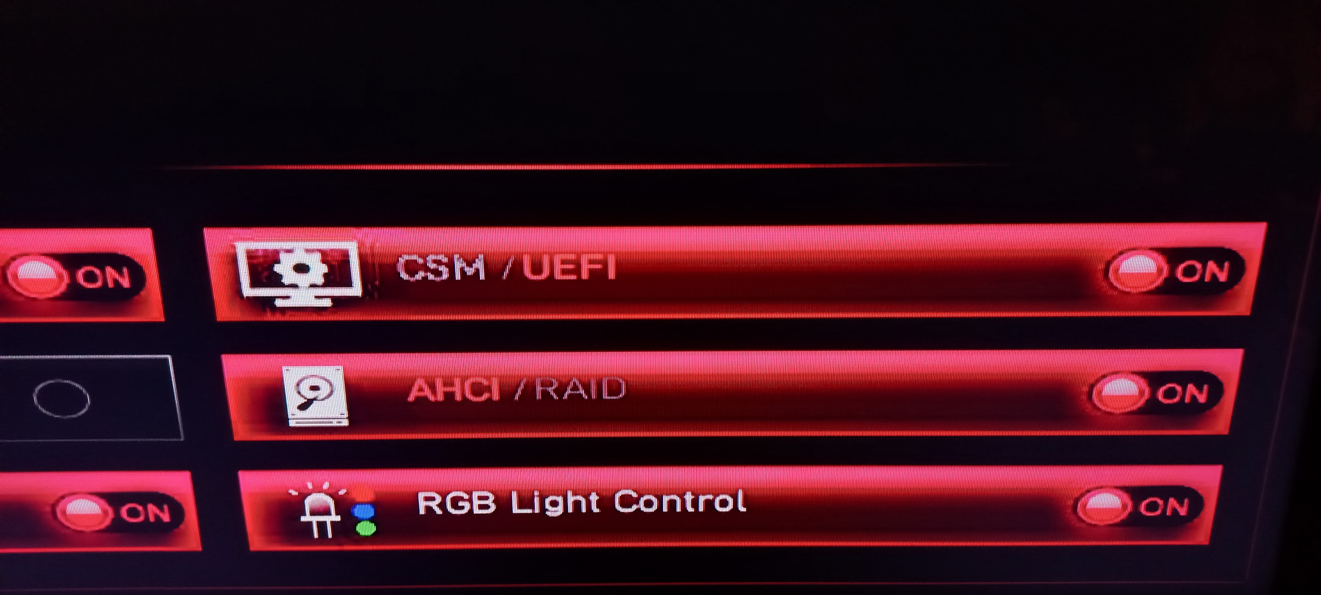

edit: falls du windows installierst schau vorher im bios ob am satacontroller ahci ausgewählt ist.
Bei der Grafikkarte ist von werk diese zero rpm lüfter geschichte. Erst ab einer gewissen Temperatur fangen diese erst an.

Das mit ahci schau ich nachher mal 😊👍
