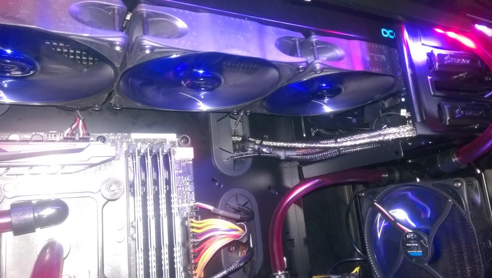

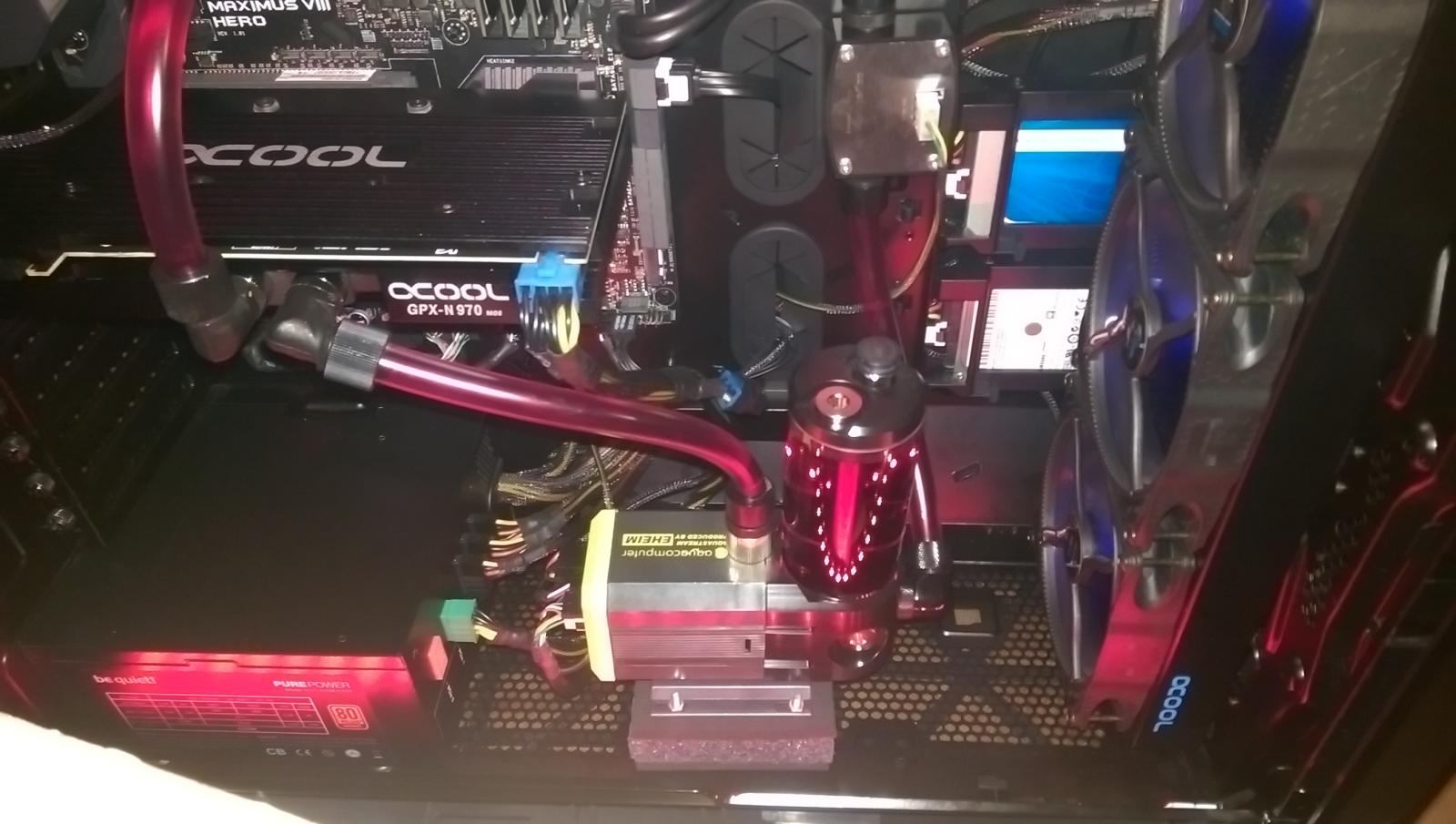

Hatte ja neulich ebenso eine WaKü geplant, mit dem 750D für Graka und CPU:
http://www.hardwareluxx.de/community/f137/wakue-corsair-obsidian-750d-fuer-cpu-und-gpu-1099320.html
Da die beiden Gehäuse 750D und 780T wohl recht ähnlich sind, und ich auch den Einbau kürzlich hinter mir habe, sehe ich es folgendermassen:
Das mit dem 420er oben wird nur gehen wenn du
- im obersten 5.25" Slot kein Laufwerk o.ä. einbauen willst, evtl kommen dir schon die Kabel der Front (USB, Audio, Power, Reset, HD, ..) in die Quere. Der muss also auch extrem flach sein, wenn du darunter noch was planst... AGB, Laufwerke, ...
- den Radiator mit den Ausgängen Richtung "Heck" einbaust
Ein 5.25" Dual Bay AGB, in meinem Fall dieser hier Monsoon Series Two D5 Premium Dual 5.25 Reservoir - Blue | Für 1x D5 | 2x 5 1/4" Bayres | Ausgleichsbehälter | Wasserkühlung | Aquatuning Switzerland hat bei mir aufgrund der üblicherweise vorhandenen Auflageschienen für 5.25" Laufwerke nicht sauber gepasst, musste diese entsprechend ein wenig abtrennen. Die ist wirklich grosszügig gewesen. Aber ich finde die Bay geil, und bin nicht abgeneigt irgendwas am Gehäuse zu bearbeiten. Desweiteren waren beim 750D die Bohrungen zum Befestigen des oben genannten AGBs nur auf der linken Seite zu erreichen, auf der rechten Seite geht das auch wieder nur mit Nacharbeit. Die Standardbohrungen ohne Gummi-Entkopplung habe ich auf der rechten Seite aber erreicht.
ABER: Da die von mir eingebaute Pumpe nicht sonderlich laut ist, und bei meiner gewählten Stufe von ca. 2,5 absolut im Restklang der Lüfter untergeht, ist das aber auch egal. Das Ding ist leise und gut ist. Dabei geht's eher um die für dich nicht nervige Frequenz (meine Pumpe ist stufenlos einstellbar), als denn um den Durchfluss. Der ist wie alle anderen gesagt haben sowieso mehr aus ausreichend, vermutlich sogar auf Stufe 1.
Wüde lieber einen 360er nehmen, dazu dann noch einen 240er oder 280er im Boden - du willst ja auch in die Zukunft investieren, um Cpu und Gpu kühlen zu können.
Schaue dir meinen Warenkorb in meinem Thread an, dann kannst du da einfach rausnehmen und ergänzen was du willst.
Brauchen wirst du aber sicherlich einiges daraus. So wie es im Startpost steht ist es komplett bei mir verbaut, und ich bin mega zufrieden.
Im übrigen war der Anbau des GraKa Kühlers unterm Strich kinderleicht. Nach Anleitung einfach alter Kühler runter, mit Nagellackentferner der Freundin, Wattestäbchen und Küchenpapier die alte Wärmeleitpaste runter putzen bis die GPU dich anglänzt, alte Wärmeleitpads von den Vram und sonstigen Teilen runter, neue WLP und Pads drauf, mit Hirn und Verstand (ohne Platinenbruch) und nach Anleitung wieder zusammen schrauben - fertig. Wenn du Angst hast zu wenig WLP drauf zu machen, einfach einmal kurz fixieren, und nochmal abbauen - evtl nachbessern oder eben nicht, und wieder zusammen bauen.
Absolut kein Hexenwerk. Und wenn du dir schon den Einbau einer ganzen WaKü "zutraust", dann nimm' verdammt nochmal die Graka auch mit :d
Hat sich bei mir sehr gelohnt, >15% Leistung @ 38°C! Und ich hab' "nur" ne GTX 980 non-Ti. Mein 4770K schnurrt bei 4.5 Ghz@max. 60° im Prime95 Large TTL Dingens.

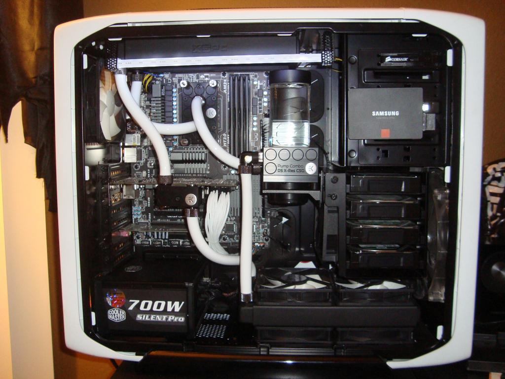

Bei dir könnte es ähnlich wie hier aussehen, einfach als Beispiel für die Position der Radiatoren:
