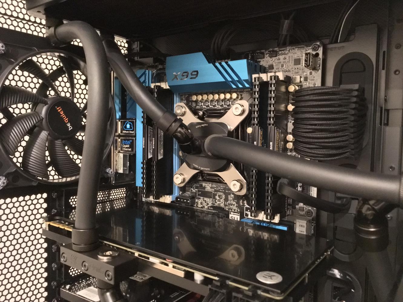

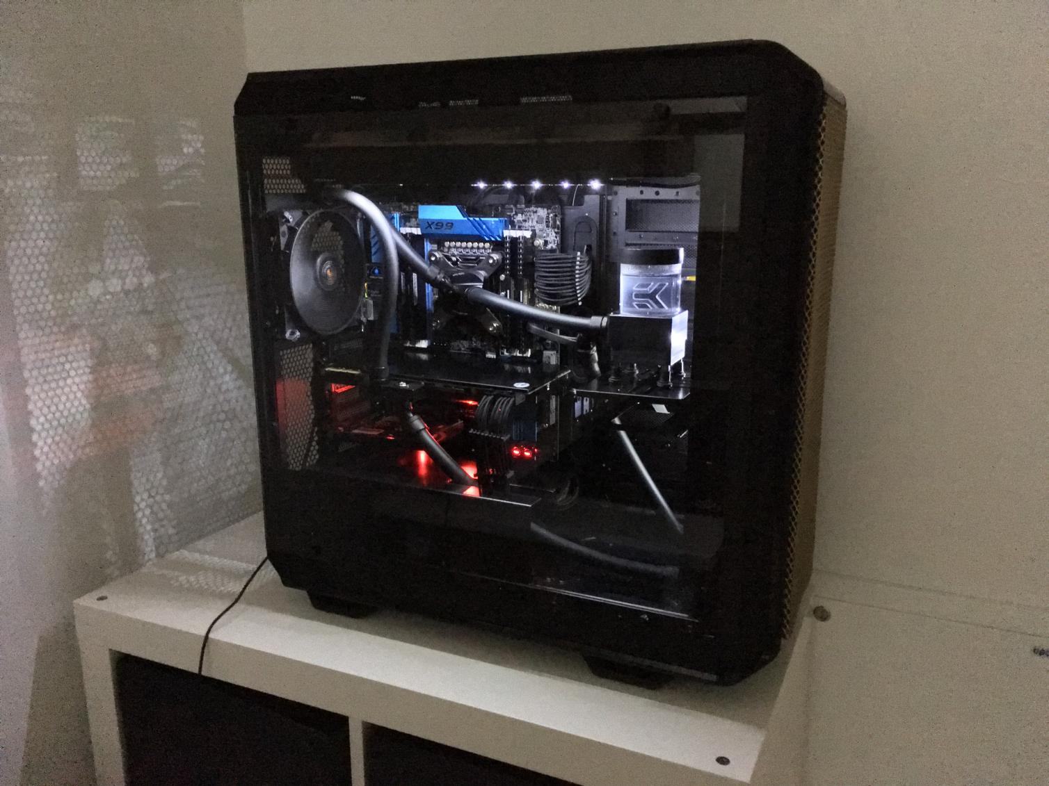

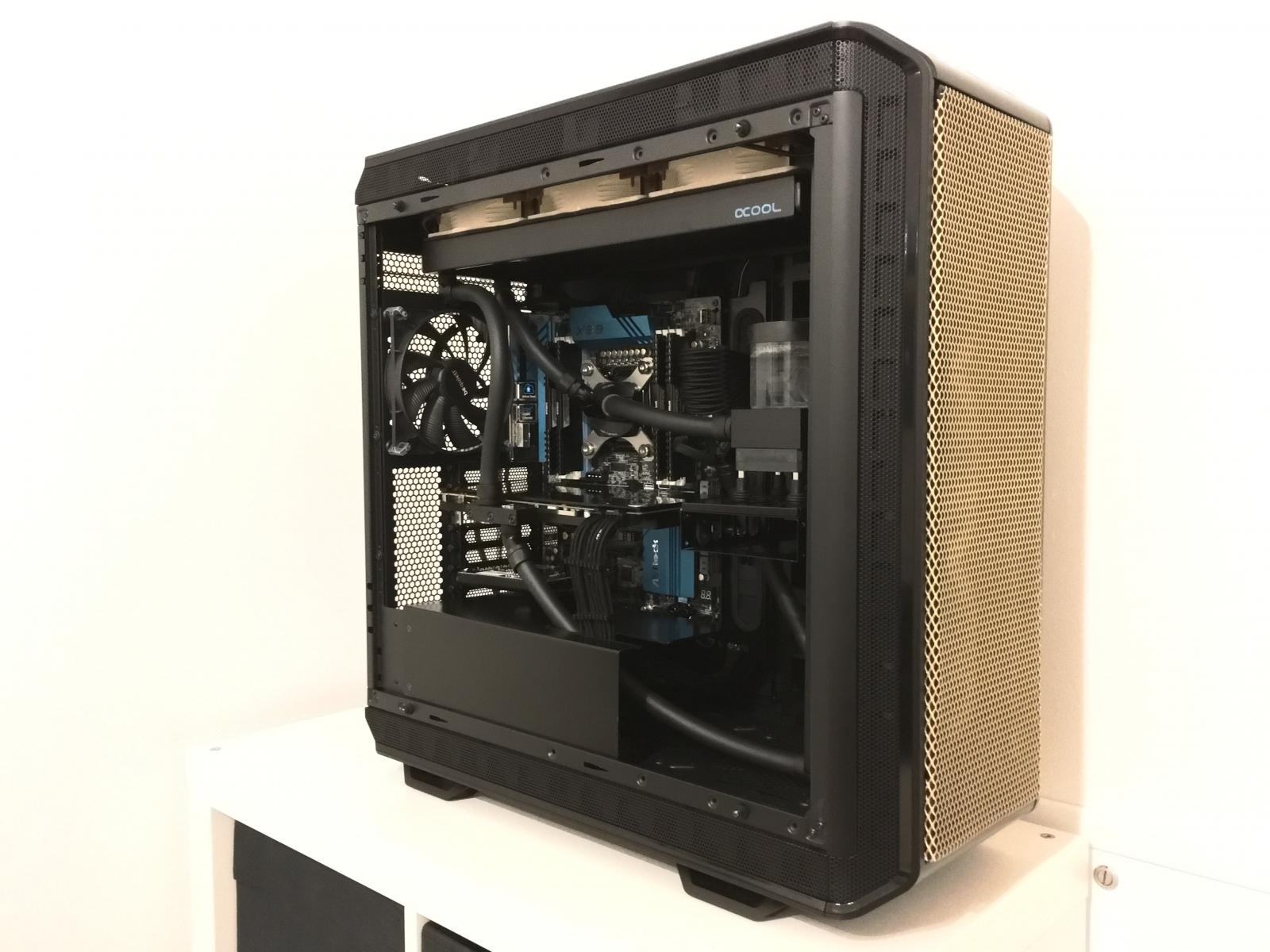

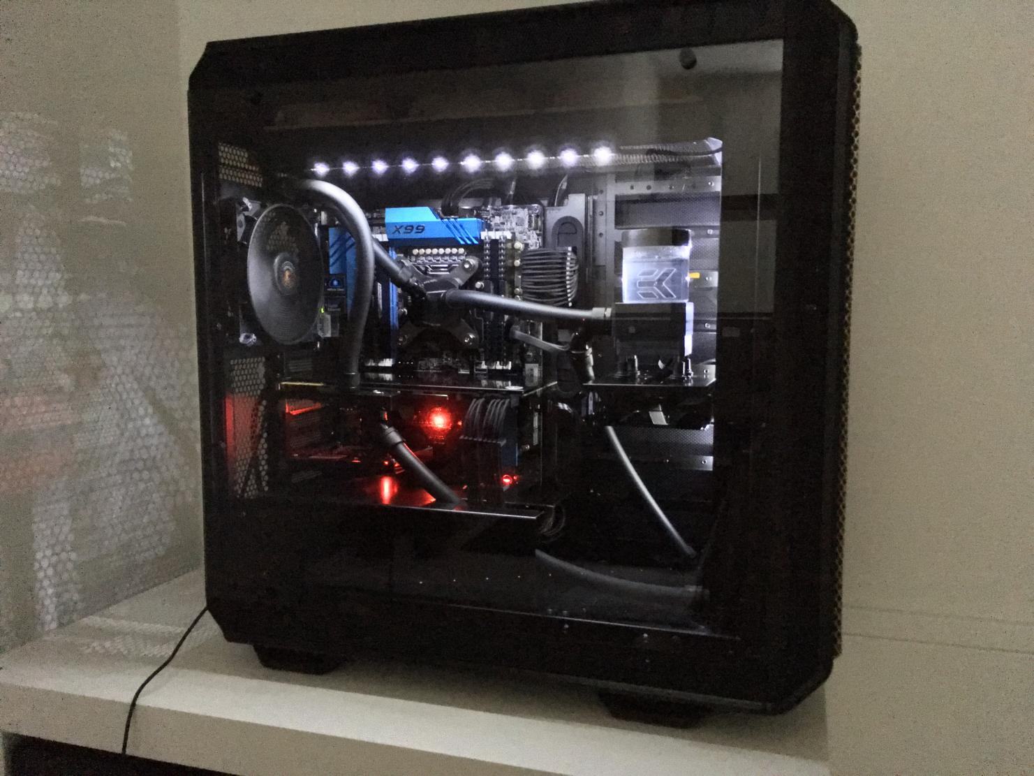

Ich habe auch ein DBP900 aber nur einen 360er intern. Compuchecker hat aber 2x den 420 ST 30 voll Alphacool drin.
Sind zwar nicht mehr die neusten Bilder, aber geben einen Ausblick das zwei 420er Radiatoren passen.
Beim vorderen Radiator muss ein wenig am Gehäuse geschliffen werden, aber nicht weiter tragisch.
Zur besseren Belüftung, müssen vorne mehr Luft rein (bei mir mit einem Gitter gelöst) und oben ebenfalls.
Hier habe ich die Schallbrecher an der Seite rausgesägt.
Das ganze bringt mind. 6 Grad niedrigere Wassertemperaturen.
Ich schaffe aktuell unter Volllast ca. 10 Grad Delta mit 650 RPM.
Dabei heizt mein 5960x und die 1080 Ti aber auch ordentlich ein!
Ein 7700k ist gegen meinen 5960x sehr leicht zu kühlen :)
In Battlefield hat meine CPU ca. 48-52 Grad und die GPU 36 Grad.
Also alles im dunkelgrünen Bereich.
Leider ist meine 1080 Ti recht laut was die Spulen angeht.
Da war meine normale 1080 SuperJetstream deutlich leiser.
