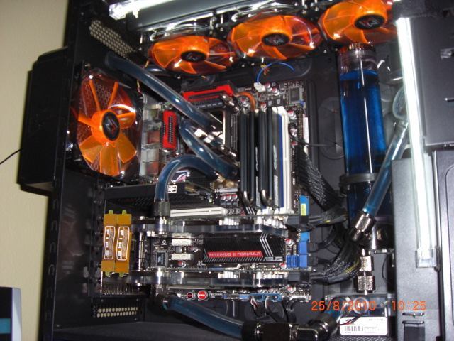

ich habe gestern meine erste Wakü ins Gehäuse eingebaut und dies ein wenig im Worklog dokumentiert. Nach Stundenlangem lesen von Beiträgen hatte ich mich für folgende Komponenten entschieden:
- Aquastream XT
- EK Mulitoption Advanced
- XSPC RX360 (Noctualüfter waren schon vorhanden)
- EK Supreme HF full copper
- Schlauch Primochill 13/10 mit Schraubanschlüssen
Momentan erhalte habe ich im Idle zwischen den Kernen von 34-40° und bei Last rund 57-62°, denke das müsste eigentlich in Ordnung sein da die Lüfter mit nur 900 U/min drehen und kaum hörbar sind. Der i7 ist auf 3.6GHz getaktet, da ist sicherlich noch Spielraum vorhanden.
Hier mal die aktuelle Situation:
Aufgrund der Anschlüsse der Aquastream XT konnte ich im Boden die Schläuche nicht anders verlegen und musste grosse Schlaufen machen. Die Schlauchwege sind mir zu lang. Hat jemand einen Tipp wie ich das ganze optimieren kann? Vermutlich hätte ich doch auf die Laing DDC-1T setzen sollen da ein Aquaero bald unterwegs sein wird. Schläuche werde ich wohl kurzum ebenfalls auf 19/13 wechseln da die 13/10er extrem schnell knicken wie ich finde. Den Radiator werde ich dann vermutlich ebenfalls umkehren da auf der anderen Seite zu einem späteren Zeitpunkt noch ein Singleradiator hinkommt falls die Kühlleistung nicht mehr ausreicht (was ja jetzt sicherlich noch nicht der Fall sein wird).
Die XT ist nicht umsonst gekauft worden wenn ich eventuell umrüste so hab ich nämlich eine Ersatzpumpe oder eine zweite für ein anderes System :) bin für Vorschläge sehr dankbar da mir bis anhin noch ein wenig an Erfahrungswerten fehlen.
Da wäre von Anfang an 16/10mm besser gewesen.
Die AS XT gegen ne Laing zutauschen macht in deinem Fall wenig Sinn. Einzig die Wahl der der Puimpenausführen wäre bei einem Aquaero sinnvoll gwesen (so fern du nicht schon die Standard Version hast). Als Ersatzpumpe hätte es auch ne günstigere von z.b. Phobya etc auch getan. ;)
Jupp hab die Standardversion gekauft und nicht die Ultra da ich ja die Pumpe und Lüfter über die Aquaero-Steuerung regeln kann wenn dann alles da ist.
Dann heisst es wohl einen neuen Platz für die XT suchen da die aktuelle Lösung nicht zufriedenstellend ist wie ich finde.
An der Pumpe würde ich mit Winkeln arbeiten. Damit musst du sie nicht tauschen. ;)
Also das T-Stück könnte ich sicherlich anderst lösen. Hab das da eingebaut damit ich das System über den Zusatzschlauch einfach entleeren kann :)
Irgendwo hab ich gelesen dass man beim Einlass nicht mit Winkeln arbeiten sollte, würde das kein Problem darstellen? Wenn ich da nämlich mit einem Winkel fahren könnte beim Einlass hätte sich einiges bereits erledigt :d
Winkel sind da kein Problem. Wenn du ihn brauchst, benutz ihn. ;)
Wann willste den die GtX470 einbinden? Dann ist auch der lange Schlauch von Pumpe zum CPU Kühler weg.
Das weiss ich noch nicht, vermutlich erst gegen Ende Jahr. Die Zotac GTX470 AMP ist im System nicht hörbar was ja eigentlich für eine leistungsstarke Graka nicht üblich ist und die Temperaturen sind soweit auch okay.
Ein Tripleradiator müsste für eine GTX470 und den übertakteten i7 ja ausreichen oder? Vielleicht müsste ich da noch einen Singleradiator montieren wenn dann die Graka auch noch mit im System ist.
Genau.
